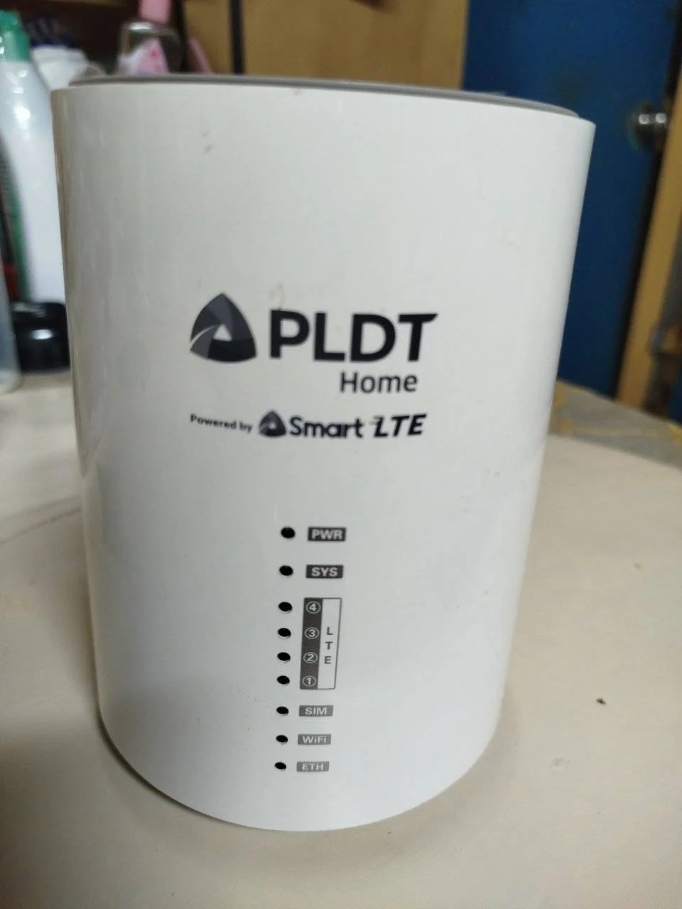

Pwede ba to?
Log in ka sa modem nayan advance settings off mo DHCP server then gawan mo ng lan i.p Palitan mo lang dulo ng i.p sa dashboard ng modem nayan tas connect mo gamit cable from main wifi modem
Like kung ang ip ng main wifi ay 192.168.1.1
Ang gawin mong ip sa extender modem ay 192.168.1.100 para wala siyang kamukhang ip
let me see the interface fafa vonz
d ko mapasok. expired na ata sim HAHAHAHA. try ko mamaya bilhan ng sim card na bago. legit pay HAHAHA
nag-uwi kpa gamit sa office nyo, bad..
kasya sa bag e HAHAHA
uyyyyyy. salamat boss. try ko mamaya. bibilan ko muna sim. naka orange yung sys e. HAHAA d ko mapasok yung 192.168.1.1
