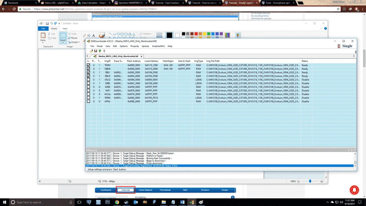

pahelp po ts medyo di ko gets yung
4.5) Click Options, make sure na WALANG check mark. I-uncheck lahat if meron.
tapos sa 4.6, follow the instructions on the pic, ibig sabihin po ba icheheck ko yung mga nacheck sa picture? o dapat walang check?

Mga BOSS! ayaw na pong bumukas nung smartbro ko after kong gnawa to. Patulong naman po :( Nakaattached po ung sample screen shot.
