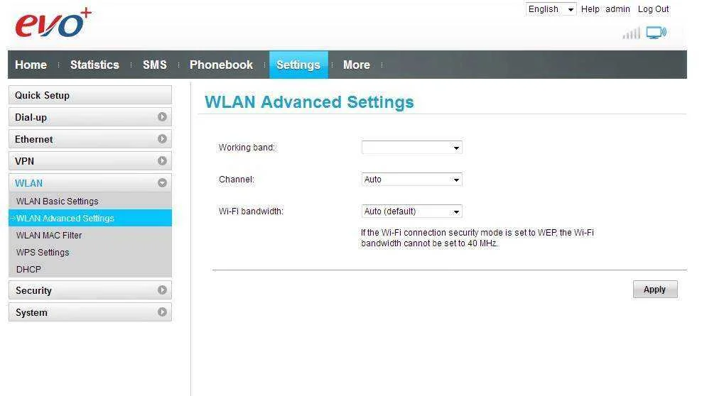

may api config ka ba na naka unlock na lahat ng feature bukod sa vpn like mga ipv4 and ipv6 at dial number band, channel ? 5Ghz at 2.4Ghz?
ito ata ang tinitukoy mo

try ko yan bukas

yup yan nga kaso di ko makuha tamang timpla pero yung iba napalabas ko like vpn :(
try ko upload ang edited config sa isang modem ko baka gumana, di kasi naka enable telnet ng modem ko dito sa bahay
update
may kulang sa wifi config eh or baka di talaga supported ang ganitong feature

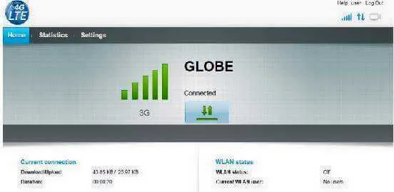

ts bkt ganito ung dashboard ko? ano po ba gagawin ko openline or debrand? wla kc sa menu na sms and other settings like prefered network, apn etc tnx po
ganyan din sakin ibang mod kong firmware ayaw lumabas ng droplist tapos yung 5Ghz na enable ko pero locked sya dun pag nag change ako sa 2.4Ghz sa wifi mode via HiLink app need na mag post ako ng api command para ma activate ulit 5Ghz :( pero sa palagay ko supported yan kasi yung ibang feature na naka hide like vpn, sa security feature at voice, dialup , sim app at ussd at , marami pa gumagana naman sa tamang timpla siguro di ko alam kung ano mga dapat enable at di mag kokomflict if na activate ko yung ibang feature
dito makikita mga feature ng wifi mo using browser tapos paste mo to sa address bar then search You do not have permission to view the full content of this post. Log in or register now.
