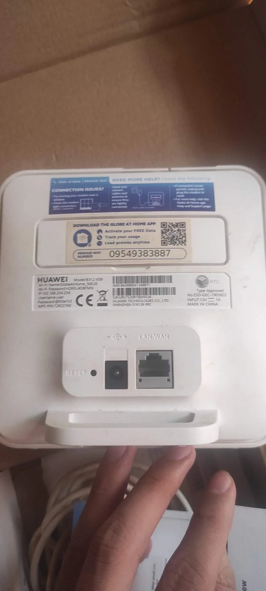

Eto yung sa akin. Sana mabigyan ako ng unlock code.

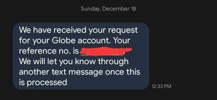

Sana all boss may reference number na. Saken, bulldog mga kausap ko na agent. HAHA

Nanghihingi padin sila ng proof of ownership. Full name or postpaid number na nakaregister sa modem. Unfortunately wala ako proof of ownership kase binili ko to secondhand. Haha.

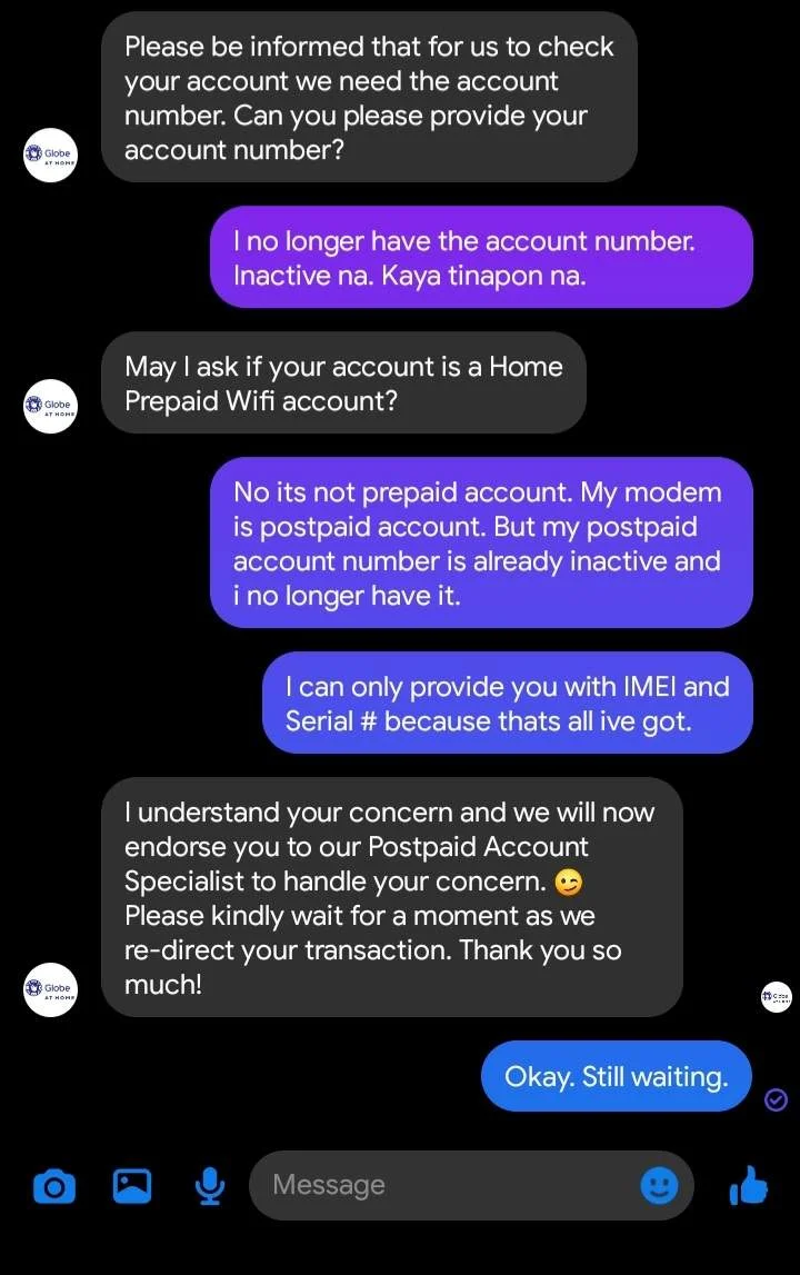

So negative ako nito sa pagrequest ko sa kanila ng code, may mga hinihingi sila na account number at account holder

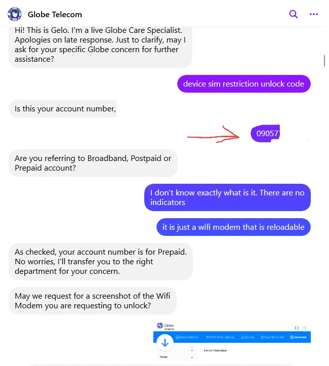

Eto naman sa Globe Fb Page

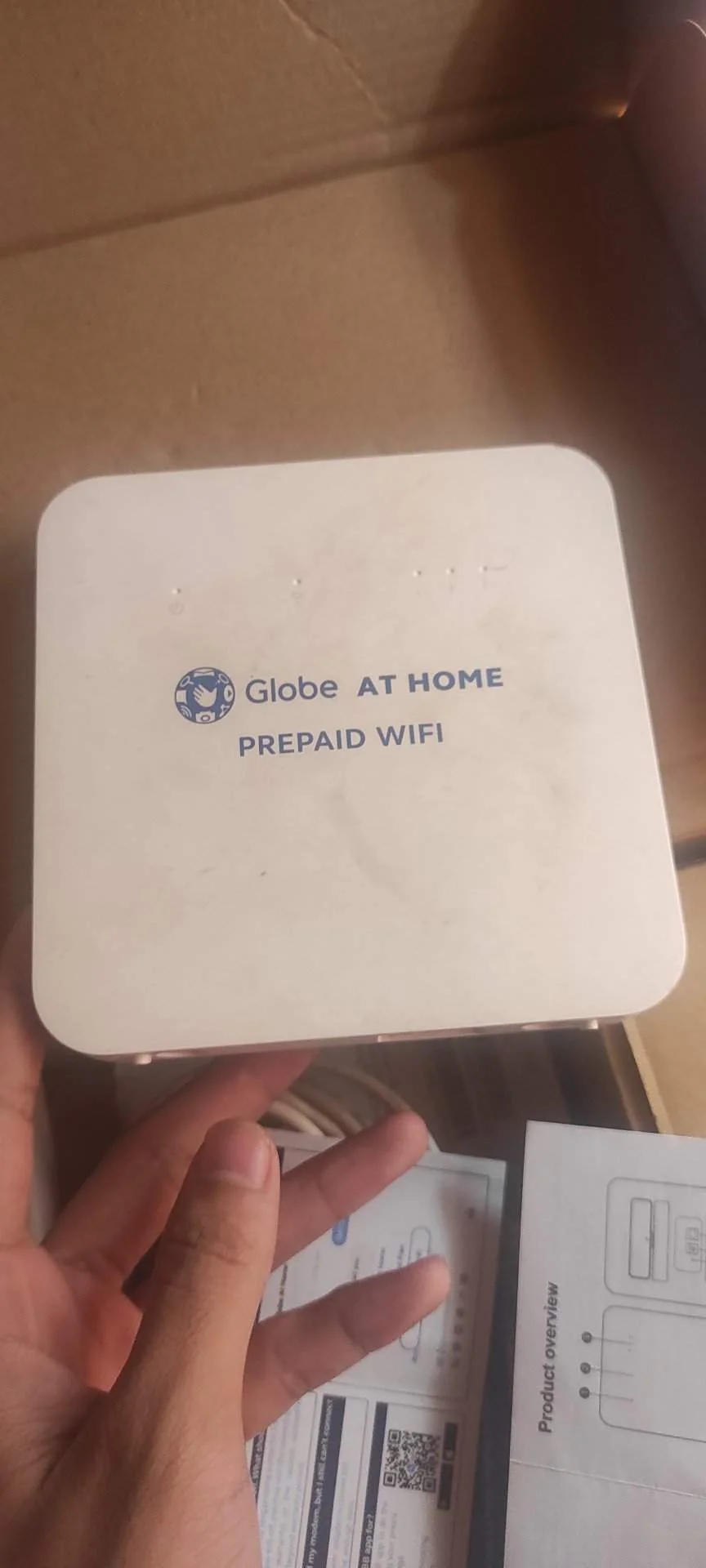

binigay ko yung expired na HPW na sim number galing sa ibang modem ko, di na existing yung mismong sim tinapon na. Tapos nag ask sila ng picture ng modem, naghanap ako sa internet na prepaid modem na itsura hindi yung postpaid na sa taas ang logo so ayun...kaya sinabi ko na kung maaaring meron kayong mahanap na globe modem na merong mobile number na sticker sa box yun pwede nyo gamitin para masabi nila na prepaid nga ang hawak nyo.
