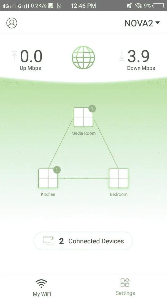

Yung dumating sakin 3 pcs na tenda. Pero bat ganun mahina parin naman compared sa modem ako mag connect. Or normal lang to sa una?
dl ka ng wifi analyzer, check mo kung may conflict sa signal channel tas medyo paglayuin mo ung mga mesh para lumaki ung coverage. mas ok din if wired ung source ng mga mesh
Kaya nga boss eh paghihiwalayin waiting lang ako sa order kong LAN cable na 30meters para malagay ko dito isa sa kwarto ko. sa ngayon 2.4 Ghz lang talaga kinakaya ayaw talaga ng 5
Need ba 3 iconnect ko? 2 palang kasi connected eh wala pang extra saksakan. nakafixed kasi location ng router
badtrip kahit 2 nodes na connected sa main mesh ganito parin dl speed
pag wireless repeater talagang mag drop yan ng packets, lalo na pag may harang sa line of sight. pag wireless repeater usually open area at walang mga obstructions. bawat pader almost 50% nung remaining power ang nawawala, tas si 5ghz naman mabilis ang speed pero mahina penetrating power nyan 3 divider lang d na halos madetect
