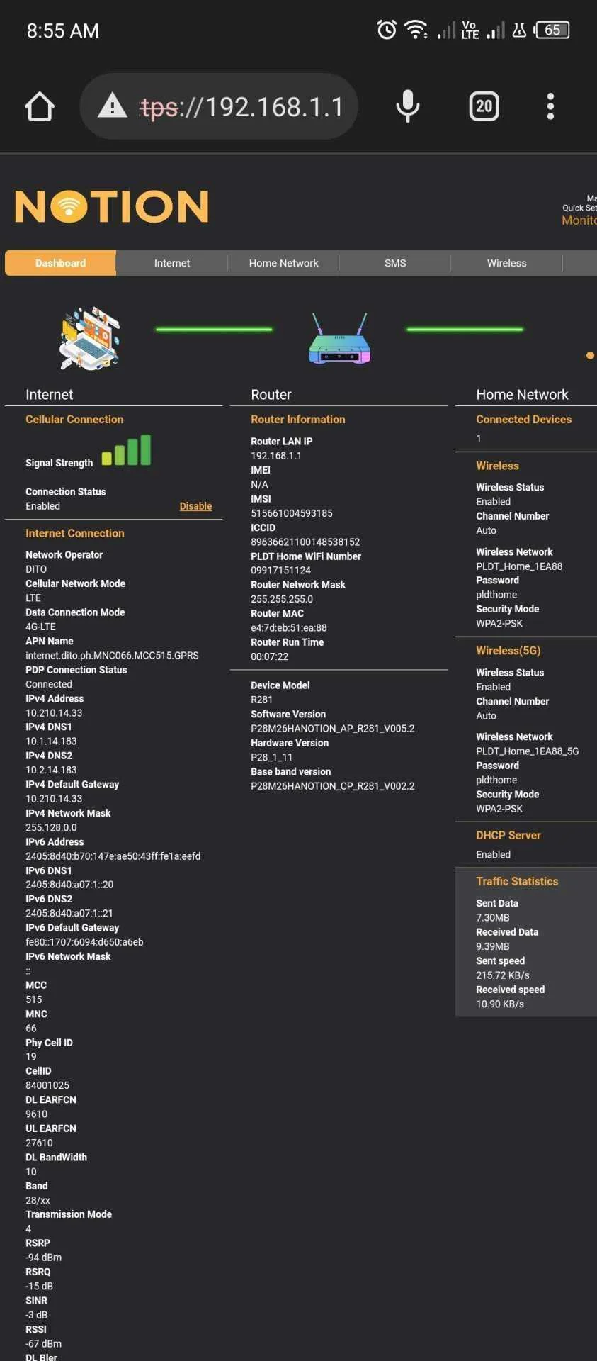

Hindi na po gagana unbrick method kung naupdate na po firmware nila sa 4.3 or sa 5.3, unless nabackup nyo po bootloader nyo at
ito naman po ay notion. shared by sir renzkiedaren.
nakabase po ito sa pldt firmware. or depende po ito sa iniligay ni sir alex na password
Ask lng po kung naka disable npo ba update ng notion ksi po pansin ko nag update ang version ng unit q to4.2 version nanging 5.2 npo sya???

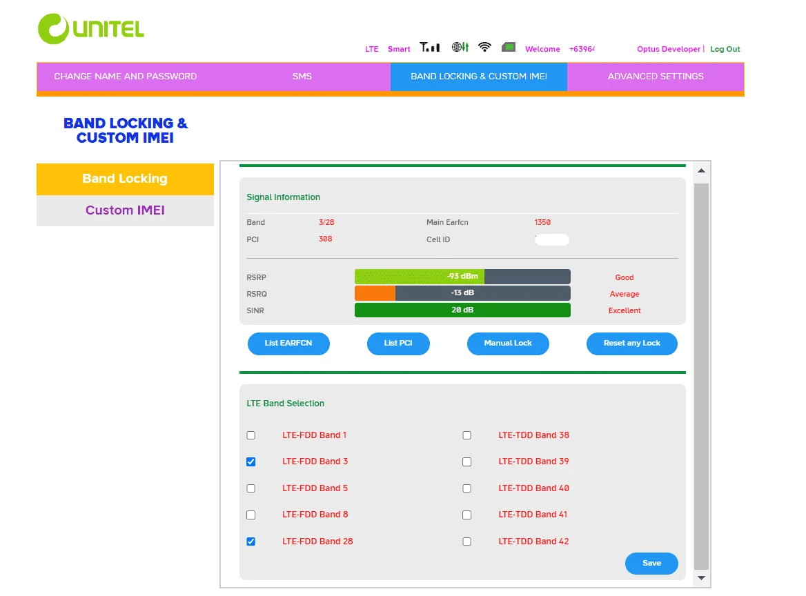

May bago mga Lods kay Lodi marukoy Aka Lucas Liam complete Bands
R281 Custom Firmware (13 Bands)

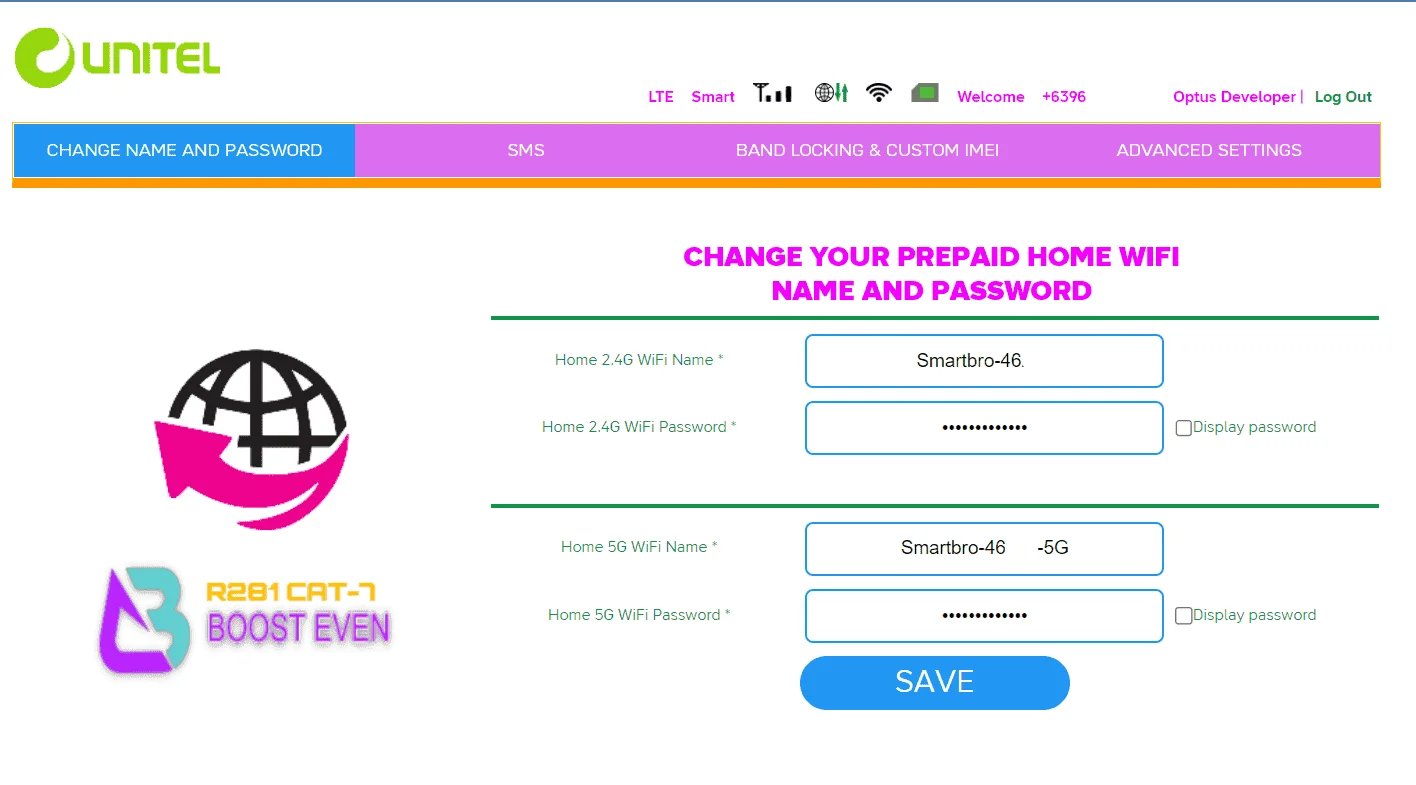

ito binfile block update and open telnet v5.2 webui

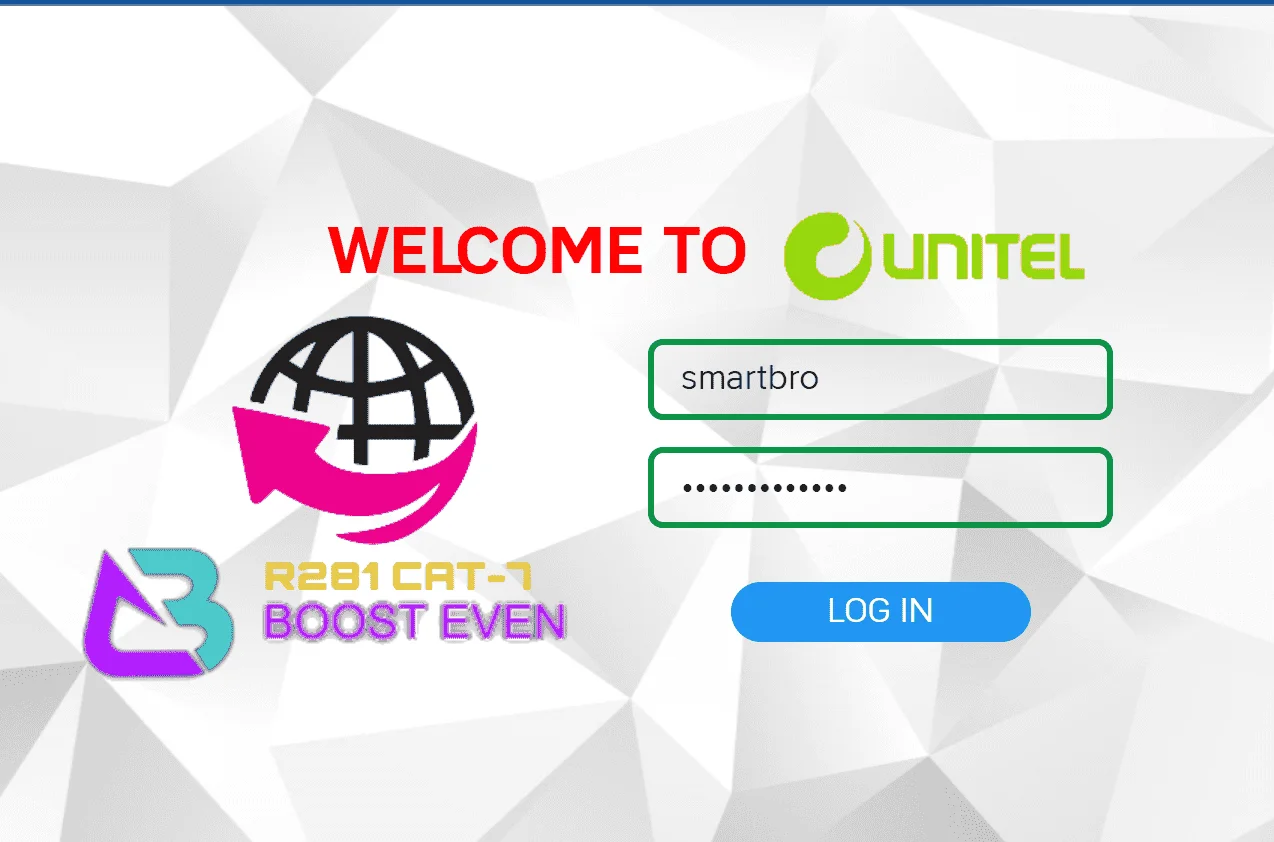

ito yung moded folder to combined...UNITEL webui them
salamat in advance Lods WESLEY

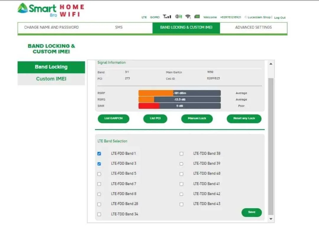

CREDIT din kay sir Lodi marukoy sa gumawa nitong more band..
inalis ko lang ibang band ...wala talaga sa R281
cat-7 na kac meron band 8
