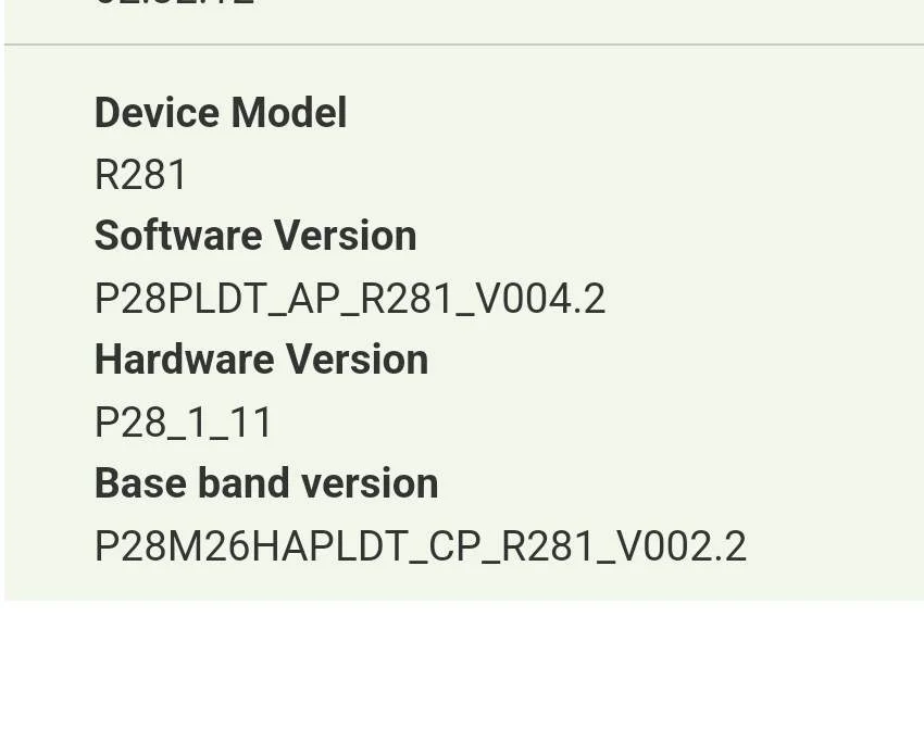

Downgrade na sya sir from 4.3 to 4.2.
Ganyan din kasi nangyari sa akin dati yung my trny aq na cfw ng r281.then d na ng broadcast yung wifi.ginawa ko yung unbrick method the pinalitan ko lng ng firmware.bin ng backup ko na fw.yun goods na ulit 4.2 bb 2.2 akin

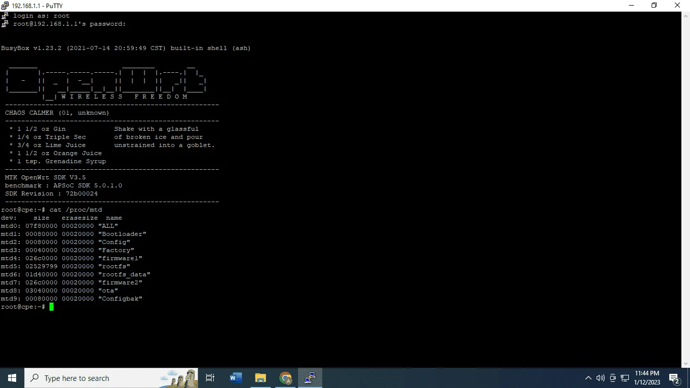

May ibang way po ba para makapag flash ng firmware.?
Yes meron tru mtd write need mo lang malaman kung saan nka lagay ang firmware1 at firmware2 if ang firmware1 ay nsa mtd4 at ang firmware2 naman ay nsa mtd7 flash mo sya sa mtd4 pag naman ang firmware1 ay nsa mtd4 at firmware2 ay nsa mtd5 flash mo sya sa mtd5
