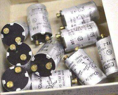

Malapit na ang face to face classes dito saamin, young classroom ni misis na may 12 fluorescent lights ayaw gumana lahat, may power naman yung ceiling fan saka outlets. Ano kaya posibleng problema? busted na kaya lahat?
Pg ala pa rin try mo palitan ang transpormer.. if ok pa check wiring starter o mismong ilaw na palitan bago kung me tester ka check mo voltage kung meron kung ala check mo ung main breaker baka dun problema .. kung patay lahat ilaw check mo breaker magkaiba ng wiring yang ilaw at fan..
pag nangitim mga gilid ng flourescent baka may tama na, pero kung wala try mo lang yung mga starter nya baka nagloose lang or baka yun ang need palitan
salamat sa tugon idol, palitan ko muna mga starter
salamat sa tugon idol, try ko muna palitan mga starter
