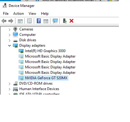

meron po akong laptop na nabiling second hand meron po syang nvidia geforce gt 520mx sa mga list ng drivers ang tanong ko po naka installed na po ba sya or need ko pa sya i update at kung sakaling e update ko sya my posibility po ba na medjo gumanda performance ng graphics nya?

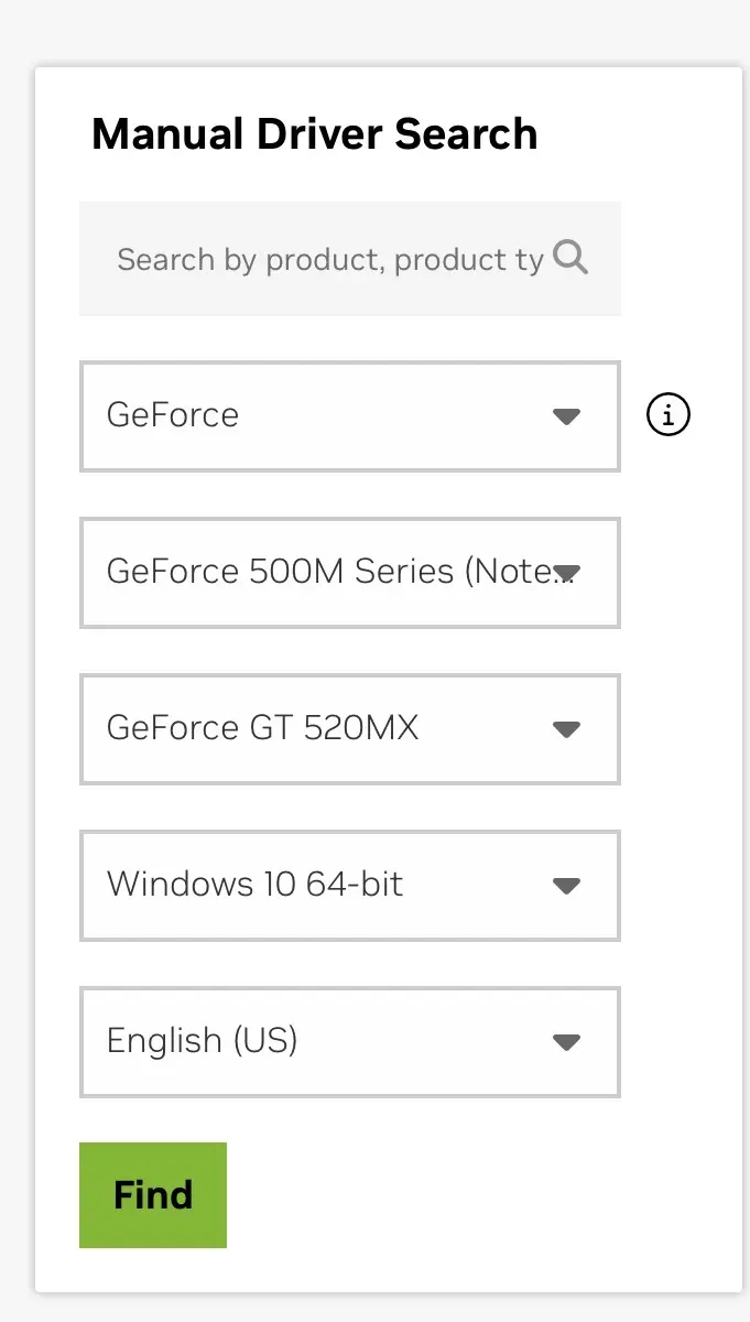

Based on the picture mukhang di nakainstall iyong driver although visible siya. Goods na gawin is iinstall mo. Click niyo po iyong link tas idownload niyo latest driver. In terms of performance yes much better ang dgpu compared sa igpu. But it would still depends on your processor and gpu since old generation na yan don’t expect too much. Though much better na iinstall mo iyong nvidia.
yun salamat po paps safe naman po sya i install or i update walang mangyayari sa laptop ko?
Wala naman po unless ung gpu niyo is sira possible lang na mangyari is di mo siya mainstall so ibig sabihin hardware issue na iyon. Although mag wowork pa rin laptop niyo with igpu.
paps bakit po ganon hindi ko po sya ma update palaging nakalagay eh can`t find the driver or hardware. pero tinignan ko my previous apps sya ng NVIDIA windows 10 64 bits po OS ko.
Try niyo muna po gamit ng ddu before installing nvidia drivers. Then send niyo po exact model ng laptop niyo. Possible po niyan nakainstall iyong driver di naformat pero walang dgpu iyong laptop or sira, naka declare lang sa drive kasi di ata naformat.
try mo mag install ng iobit driver booster. then ipascan mo. uncheck mo lahat itira mo lng ung driver para sa vc. then install
