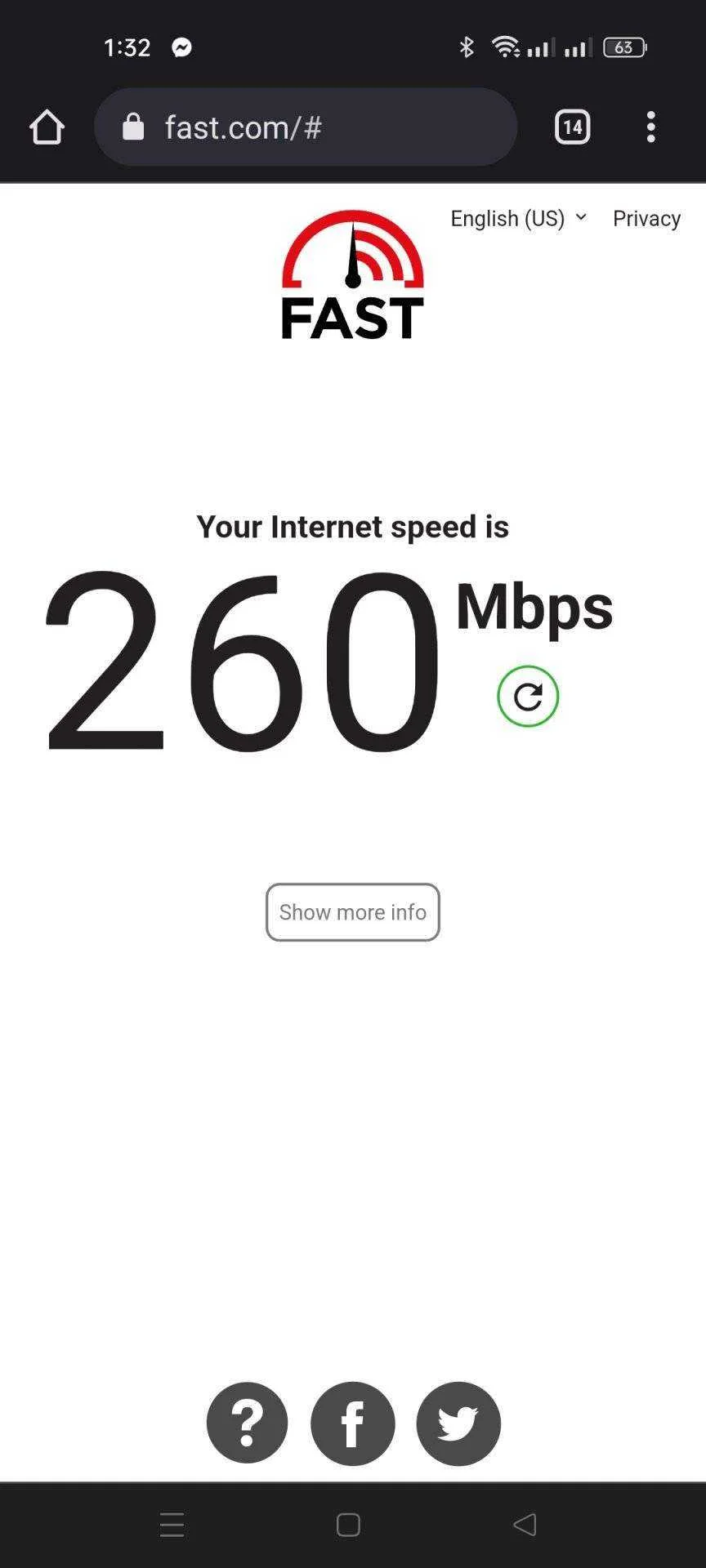

Update: mas lalong lumakas sakin ng bumili ako ng skywave super galaxy ultimate na 5g antenna po umabot na po ng 500mbps yung 5g antenna sa 6&3 port yung hybrid na antenna ko isa sa 1&5 na port bali dalawa antenna gamit ko

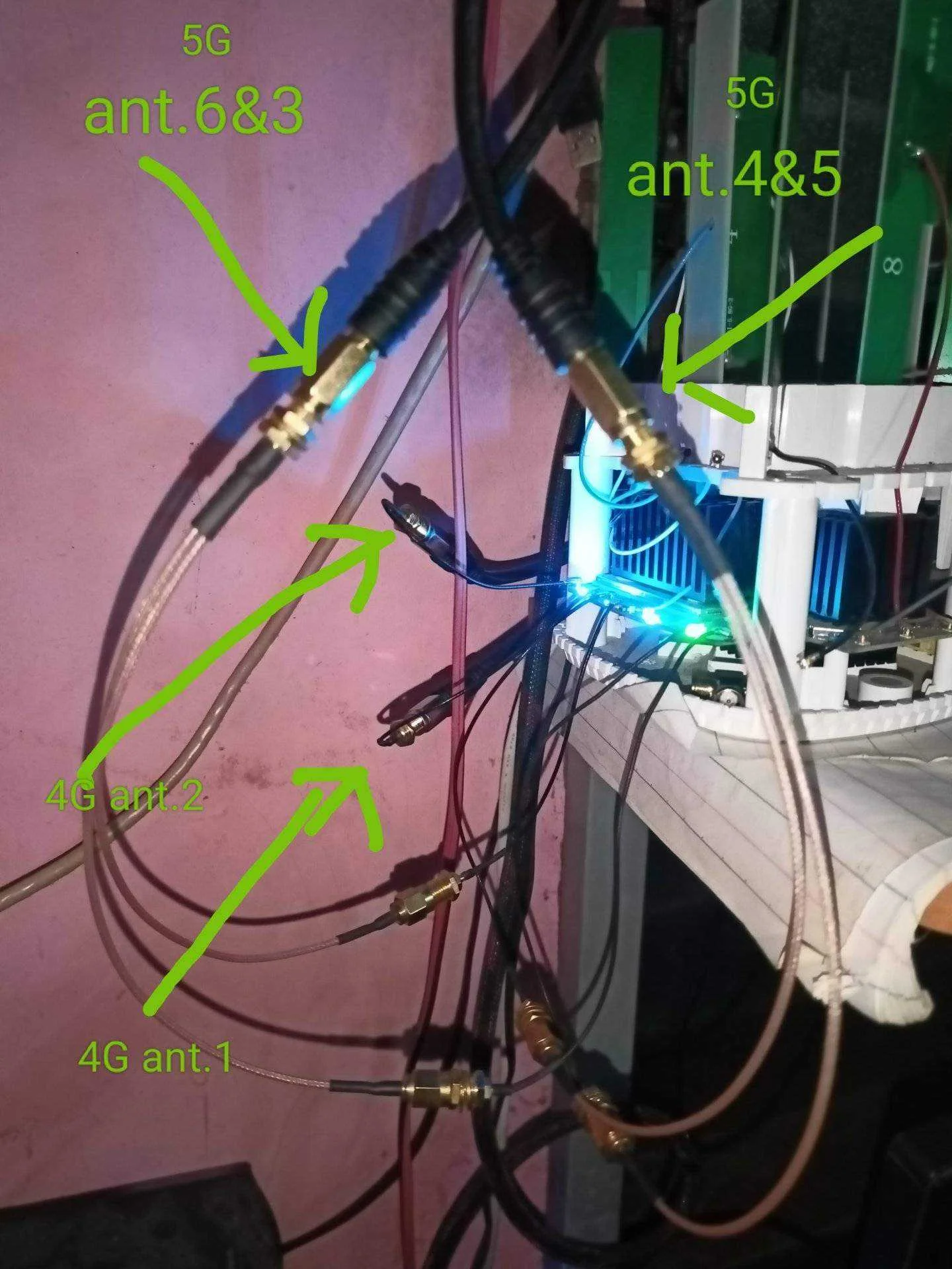

Update po, ant.3,4,5,6 yan po ang 5g kong dalawa antenna gamit mo ang isang antenna na 5g antenna po gamit ka spliter para yong port na 3456 malagyan mo yan.tapos yung isang antenna po para sa 4g pwede na yang hybrid antenna sa ant.1 and 2 po yan po ang main antenna ng 4g
Bukas mag send po ako dito ng screen shot para po maintindihan niyo ng mabuti po sana makatalung sa lahat ng naka vn007 or vn007+
Yung 5g na antenna mo tol sa 6&3 mo ilagay kasi yan ang 5g na port nya
Tapos yung 4g tol 1&2 na ant. Port
Bali 6 port yan lahat sa 5g antenna ko yang naka spliter po.yung 4g antenna ko na hybrid 36dbi sa ant.1&2
Unli 299 nh smart gamit ko

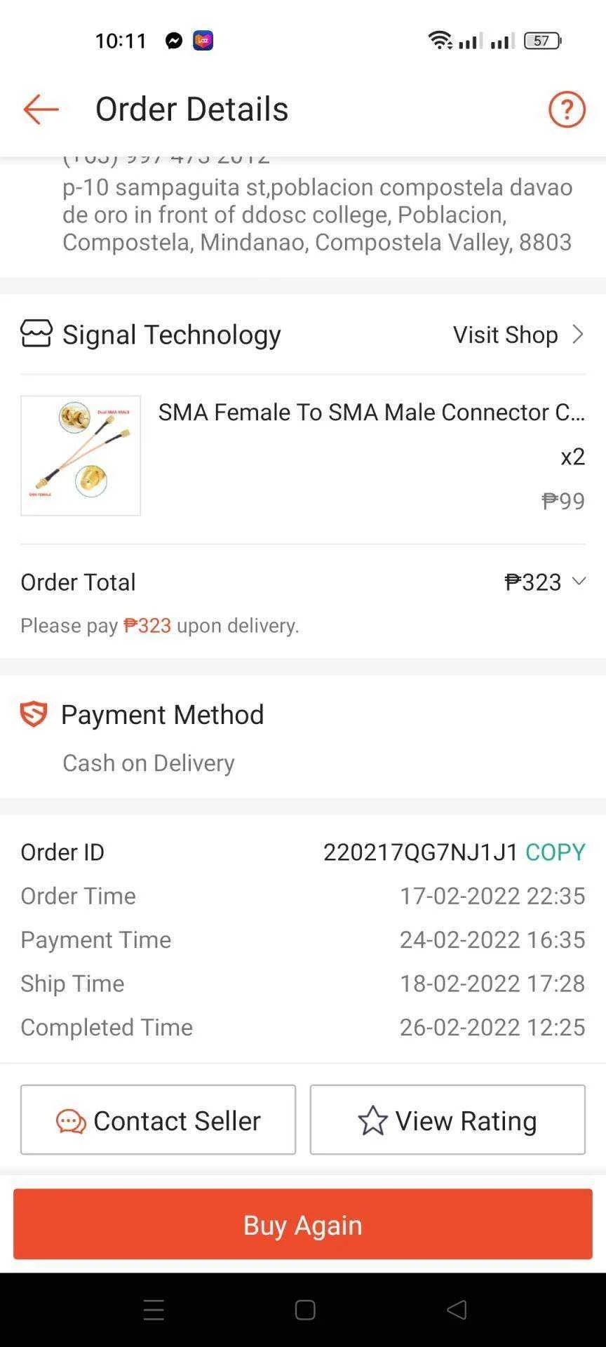

boss pwd pa send ng link san nyo nabili yang splitter at pano po pala mag lagay ng exhauste fan baka pwd po makita.
Jan ko po nabili tsaka yung fan para mailiga mo ng tama tangalin mo lahat pcb kasi 7@8 lang nmn matira jan kaya tanggalon mo nlang yan sa wifi lang yan tapos sa taas mo lagay rgb fan
baka po may diagram or picture ka po?hindi ko po kasi ma imagine.hehe
