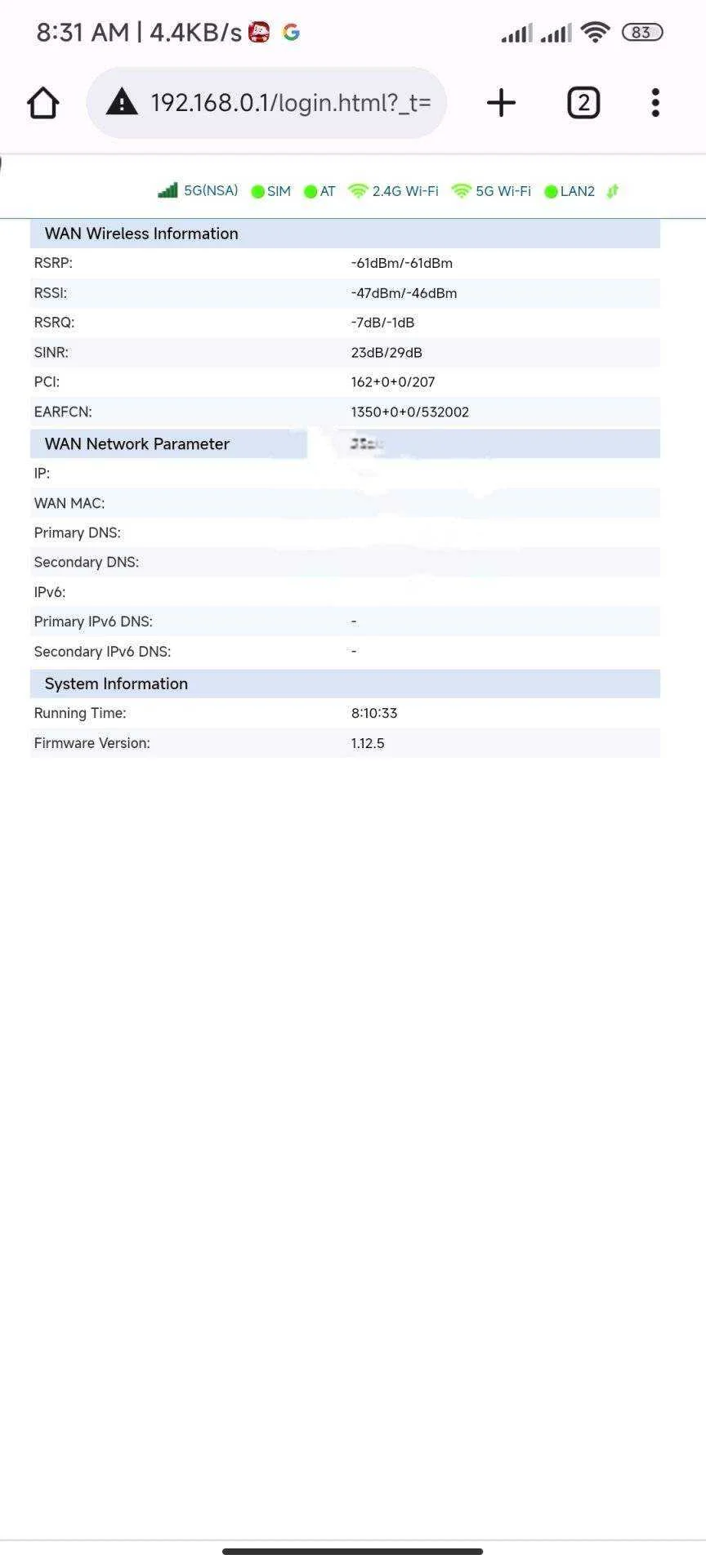

6 and 3 po ang totoong 5g subukan nyu mas lumakas sakin dati 1 and 3 100mbps lang ngayong 6 at 3 naging 350mbps na po
At last may nag bigay na rin ng tamang ANT slot sa 5G NSA. Tested ko din yan sa pag kalikot ko. Iba binigay sakin pero di tugma ang signal. Mga sellers iba binibigay gusto nila sila lang may alam :censored::p
Laki tinaas ng signal from 3db without antenna
Nung nilagay ko na sa 3-6 Port naging 20+ na sya.

Jumper mo lang ba sa default antenna nya na green ang 3-6 po, OR direkto sa IPX slot ng 3 at 6?
mas lalakas pa yan tol kong gawin mong apat ang port dagdagan mo ng 1 at 4 tol gamit ka spliter
Ang 1 at 4 ba ay LTE po or 5G NSA rin?
ant1 5G NSA main
ant6 4G Main
ant2 4G div
ant3 5G NSA div
Ewan d ko pa na try d pa dumating akin e😅.nakuha ko lang sa youtube. Pa feed back sa susubok kung legit ba

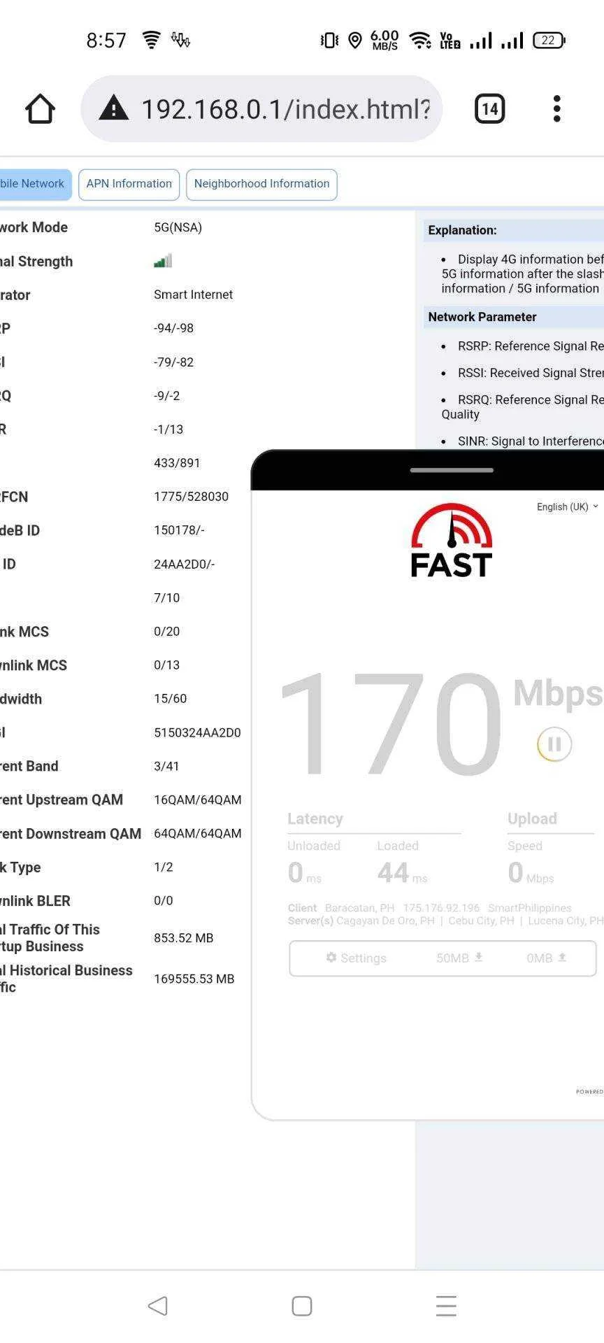

natry ko nga yan, dating 0-3db lang signal ng 5g ko at 12 to 15 ang 4g, eto na sya ngayon
naka split ako pinagsama ko yung 4g/5g nsa main at 4g/5g div sa ultra galaxy antenna

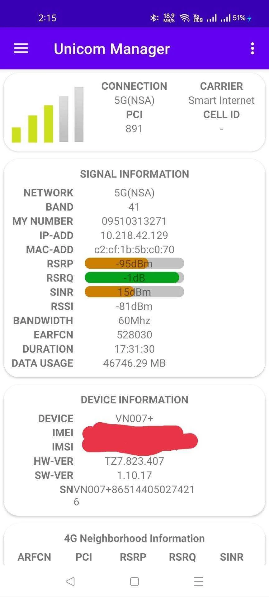

1.10.17 ako nasa advanced setting>frequency lock. band lock nandun kung NSA kelangan talaga maganchor sa 4g na signal. kung may SA sa inyo yun lang ang alam ko na may pure 5g na lock kasi no need na maganchor sa 4g.
Bumibitaw si 5G kahit naka anchor sa 4G.
baka sa tore mo, either maintenance or kung malayo baka di talaga kaya abutin. wag lang ikumpara sa phone na 5g kasi nasa low end chipset ng unicom.
Napansin ko lang, pag hindi ko inispeed test pag nakalock sa 5G hindi bumibitaw😅 nag download ako hindi rin bumitaw. Nilagyan ko ng 2 PC at 1 Pisowifi , hindi rin bumitaw, basta hindi ko inispeed test.
May problema ata si unicom pag biglaang hatak ng internet😅

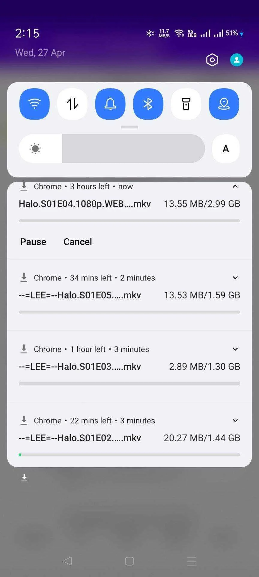

IMG_20220427_021802.jpgScreenshot_2022-04-27-02-15-37-52_971ee41e8e2944b0496a93da85d4d68c.webpScreenshot_2022-04-25-20-57-51-98_88ec6ad8ae99ea9f3804958780878490.webp
Wag lang mag speed test kasi bibitaw😅

band lock yung solution ko sa 10.17 na fw. no restart sa speedtest at fast
