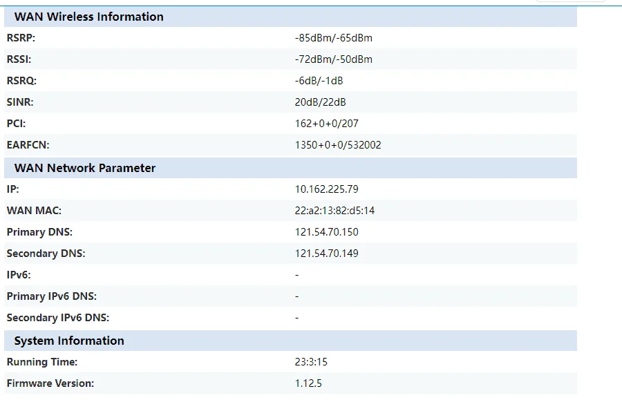

🔒 Closed VN007+ 1.12.5 Firmware with SMS

Mga paps bakit kayo nagpapalit ng fw? May issues ba sa dating fw nya?
Malaki ba performance difference sa baging fw?
sige subukan ko, naka 5 and 6 gamit ko ngayon.
dati walang diff pag 1 and 4, di tumataas signal, =150mbps dl / 10mbps ul
5 and 6 = 300mbps dl / 30 mbps ul
Sarap sana ol haha
meron papas kasi noong 1.19.9 pa yung fw ko palaging bumibitaw at nag restart modem ko.ngayon 1.10.10 ok na ok na

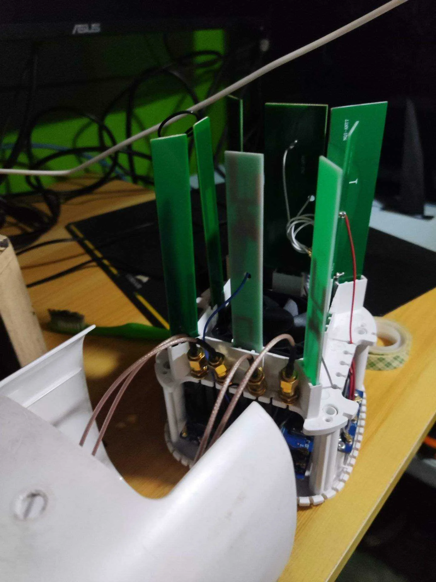

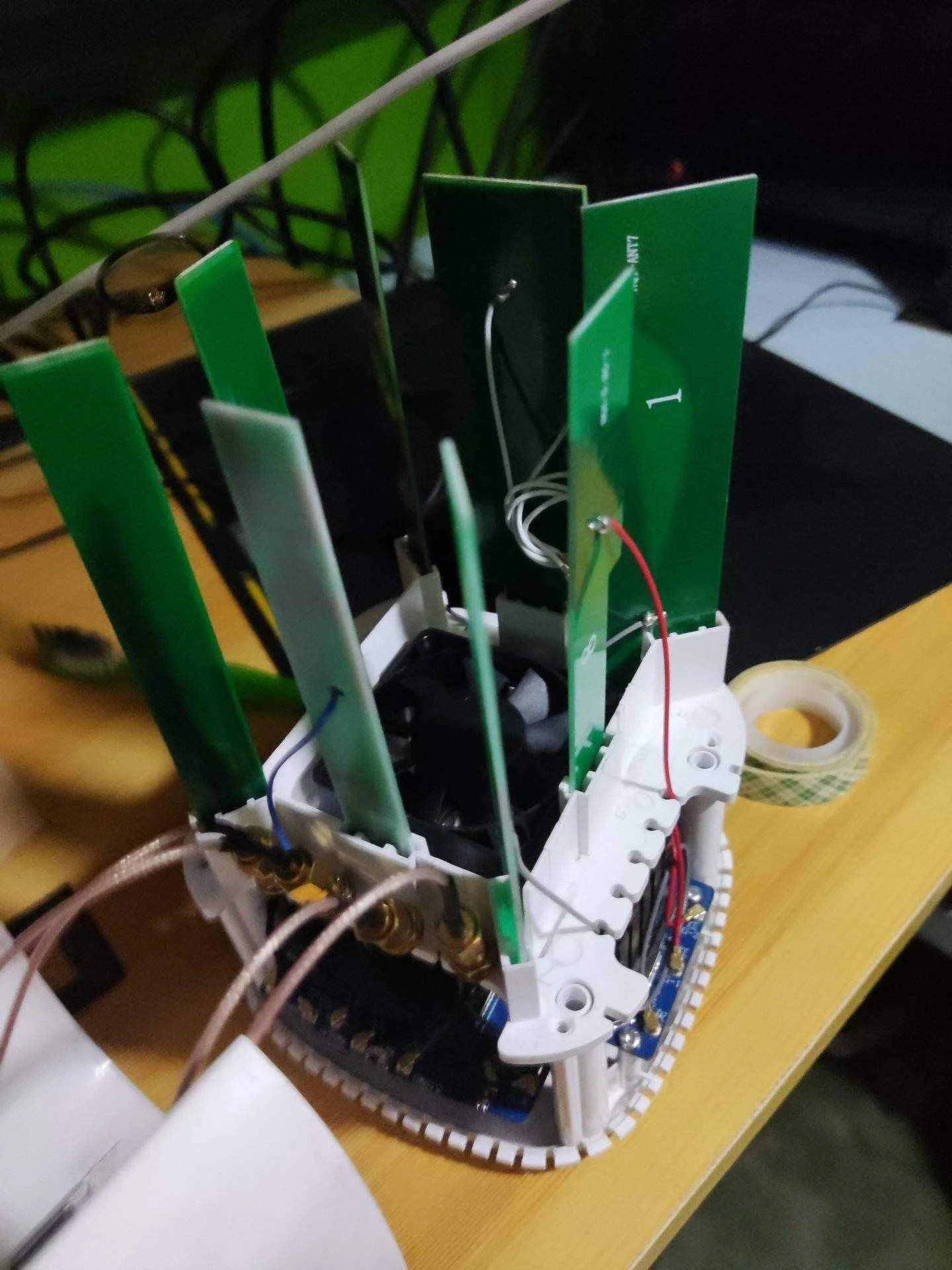

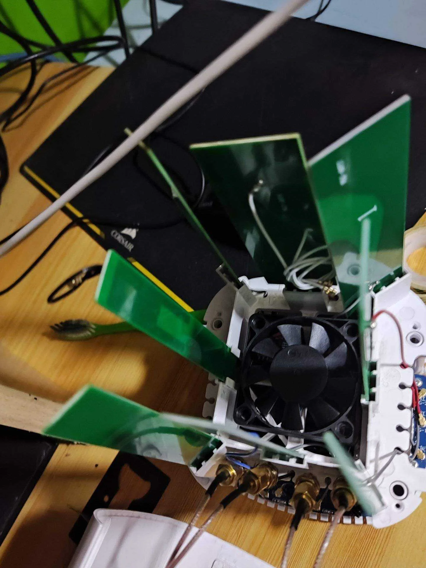

paps me idea ka sa paglalagay ng external antenna dito? balak ko sana lagyan ng external yung 5G NSA nya, di ko sure kung saan
my video ako don tol sa youtube ko paki searhc nlang naitsirhcleda tv
my video ako don tol sa YøùTùbé ko paki searhc nlang naitsirhcleda tv

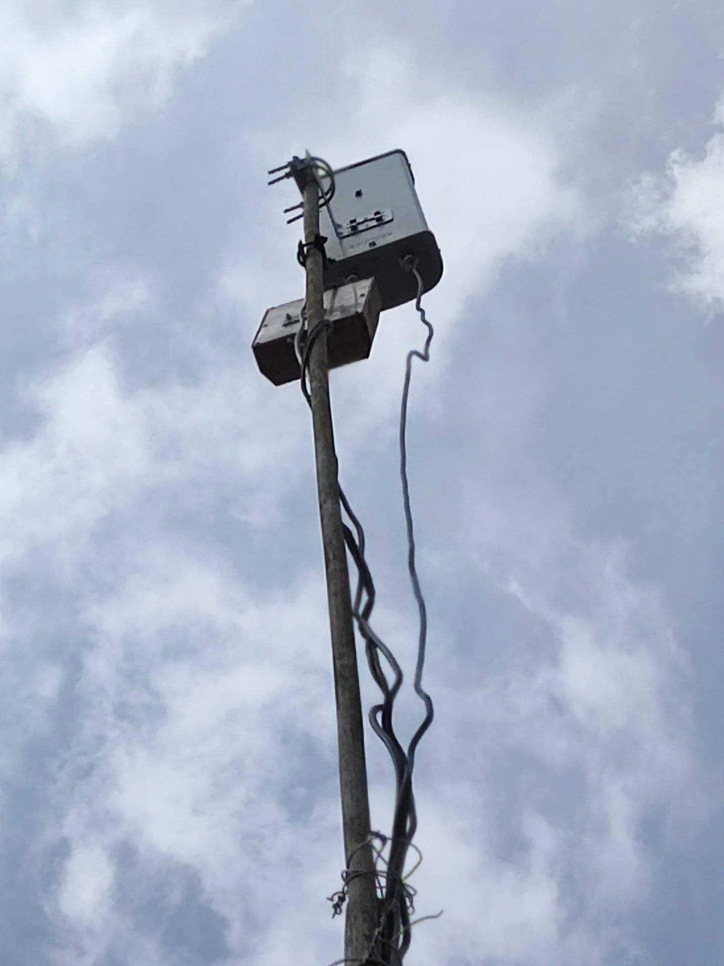

confirmed mas malakas nga hatak ng signal sa 3 at 6 port, maraming salamat paps. tumaas yung upload ko from 10-20mbps naging 80 to 100 mbps na sya. laking tulong ito lalo na sa work ko.
mas lalakas pa yan tol kong gawin mong apat ang port dagdagan mo ng 1 at 4 tol gamit ka spliter
