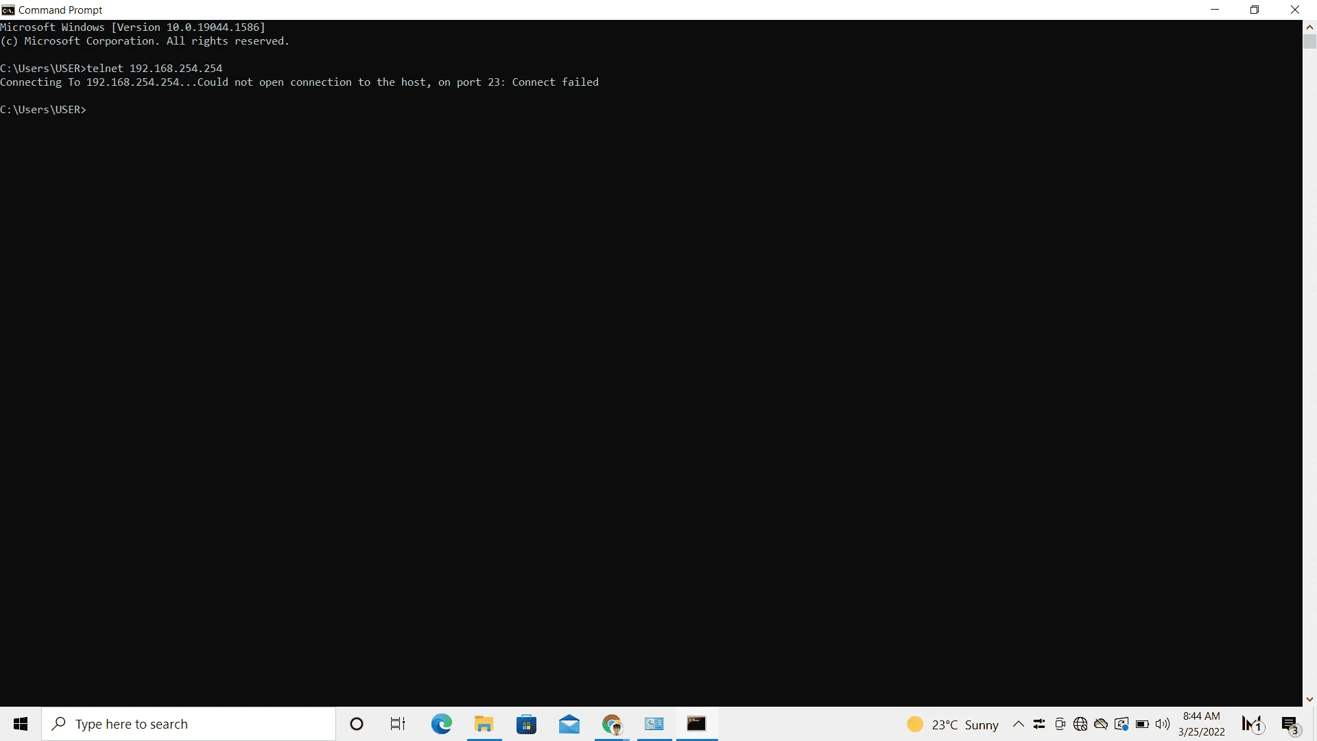

Sir pwede kaya itong command sa zlt s12 pro na bago ng globe para ma enable ung telnet kapag hindi pa openline? Paano po kaya? Salamat.

Yung telnet at dropbear gumana po pero yung adb walang ma detect na device. Akala ko need ng driver. May nakita ako sir na ibang thread dito sa phc, ini enable muna nya ang usb. Kaya yun ang ginawa ko, ayun may nakita na si adb. Ito code gamit nya:
isTest=false&goformId=TZ_SET_USB_STATUS&usbPortEnable=1&usbDownloadEnable=1
