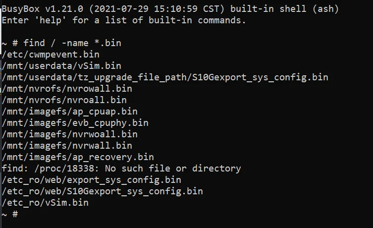

Paano kaya makakakiha ng firmware nito? Yung bin sa backup data, di nman ata talaga yun pang fw upgrade/downgrade. Parang settings lang yun ng modem.

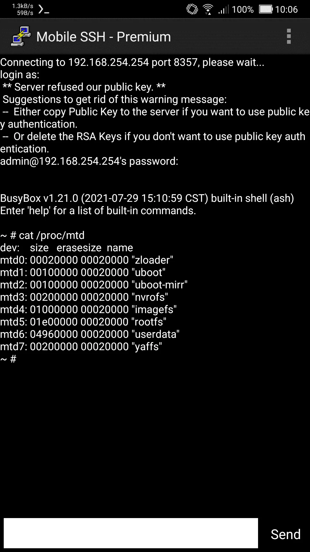

Ang baba ng mga size feeling ko wala dyan, yong sa R051 kasi nasa mb yong size ng bin para sa boot, o baka di ko lang talaga alam hahaha
natry ko na rin mag pull ng S10Gexport_sys_config.bin galing mismo sa telnet pero ganun pa rin, di maopen sa 7zip. encrypted na ata talaga sa v2.10
