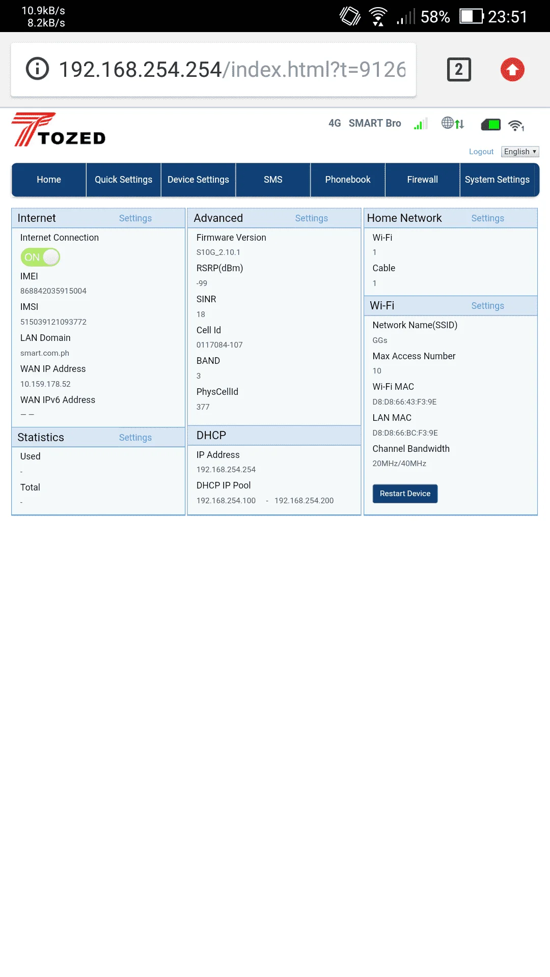

4. Pagkaopen ng file sa chrome, eto dapat lalabas:
Note:
pag {"result":"failure"} lumabas, hindi ka nakapaglogin sa dashboard.
Open new tab nalng and login ulit sa 192.168.254.254.

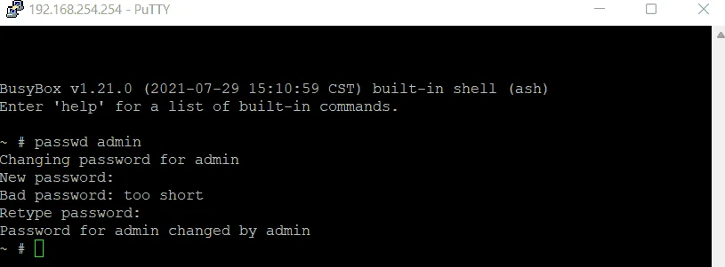

1. Open telnet ulit then type:
Code:
passwd admin
2. lagay nyo gusto nyong password. This will be used as pass sa dropbear/ssh/telnet.
3. reboot

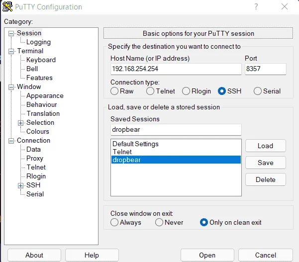

4. Open nyo na SSH client (juicessh, putty, termux, etc.)
Address: 192.168.254.254 port: 8357
username: admin
password: "yung nilagay nyo sa change pass"

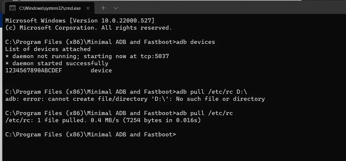

Next naman ang adb sa device. pag may time ulit ako. (y)(y)(y)
Update: working na pala ang adb. Just connect usb cable sa modem to PC.

Nice tignan ko din mga commands nyan katulad ng sa R051, para san pala yong sa adb?
Di ko alam ano na pwedeng gawin sa adb. Push pull ng files lang kasi ginagamit ko jan.
I see. Parang download mode ata tinitukoy mo. Di ko pa nasubukan yan. Iba kasi pinagkaaabalahan ko. Hehe

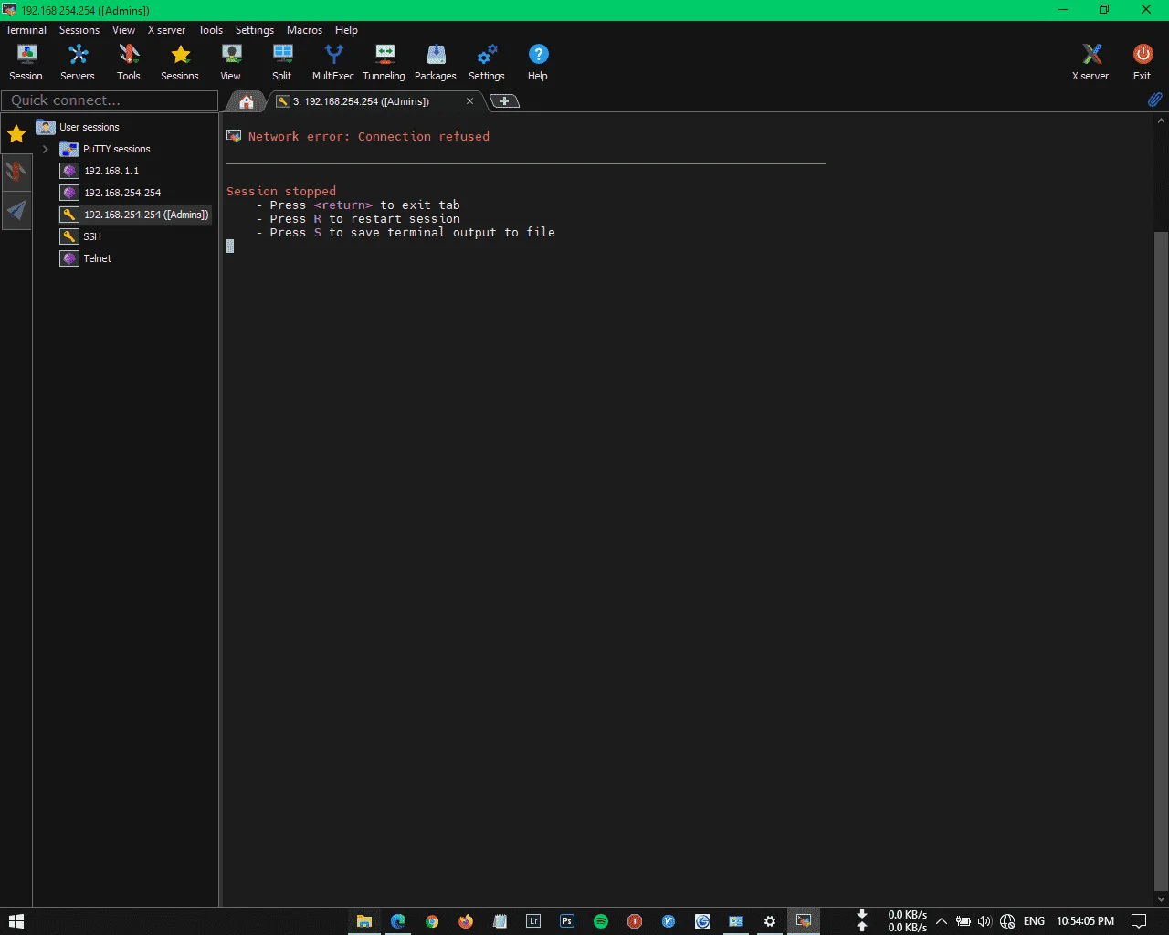

Kaya mo ilabas yong bin nyan? katulad ng mga old version na pwedeng iedit yong inexport?

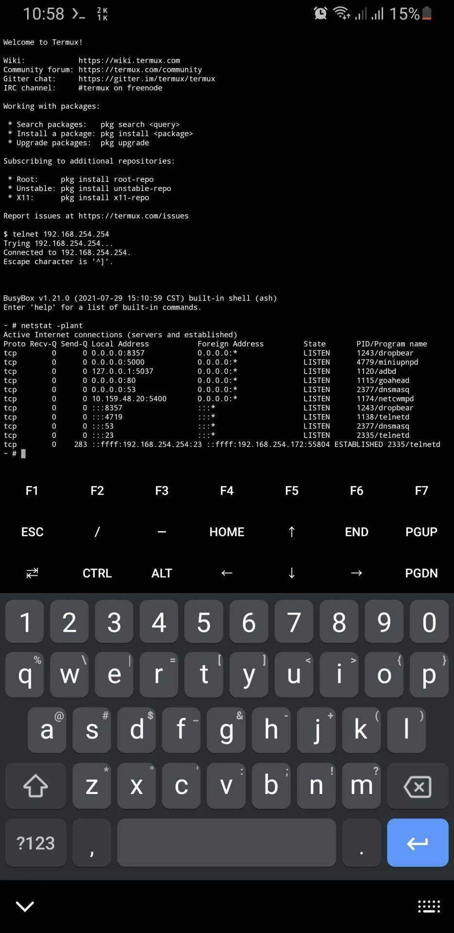

Hindi sya nag rarun, wala sa list
I see. Patype raw nito sa telnet tapos netstat ulit.
Code:
dropbear -p 8357 -r /etc/dropbear/dropbear_dss_host_key -r /etc/dropbear/dropbear_rsa_host_key
Para mag autostart xa after reboot, eto nalng itype mo:
Code:
echo "dropbear -p 8357 -r /etc/dropbear/dropbear_dss_host_key -r /etc/dropbear/dropbear_rsa_host_key" >> /etc/rc
Pasuyo na rin pafeedback kung meron bang adbd sa netstat mo.
