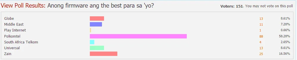

ito yung firmware survey sa kabila
boss rexzero para saan yang polkomtel firmware?
polkomtel , zain, south africa, north africa, new zealand etc.. yan ay mga firmware sa loob ng modem or mas kilala sa tawag na corporation handler, or like dito satin na ang brand ng modem or manufacturer ay HUAWEI pero ang operator o may hawak ay globe.. gets??
