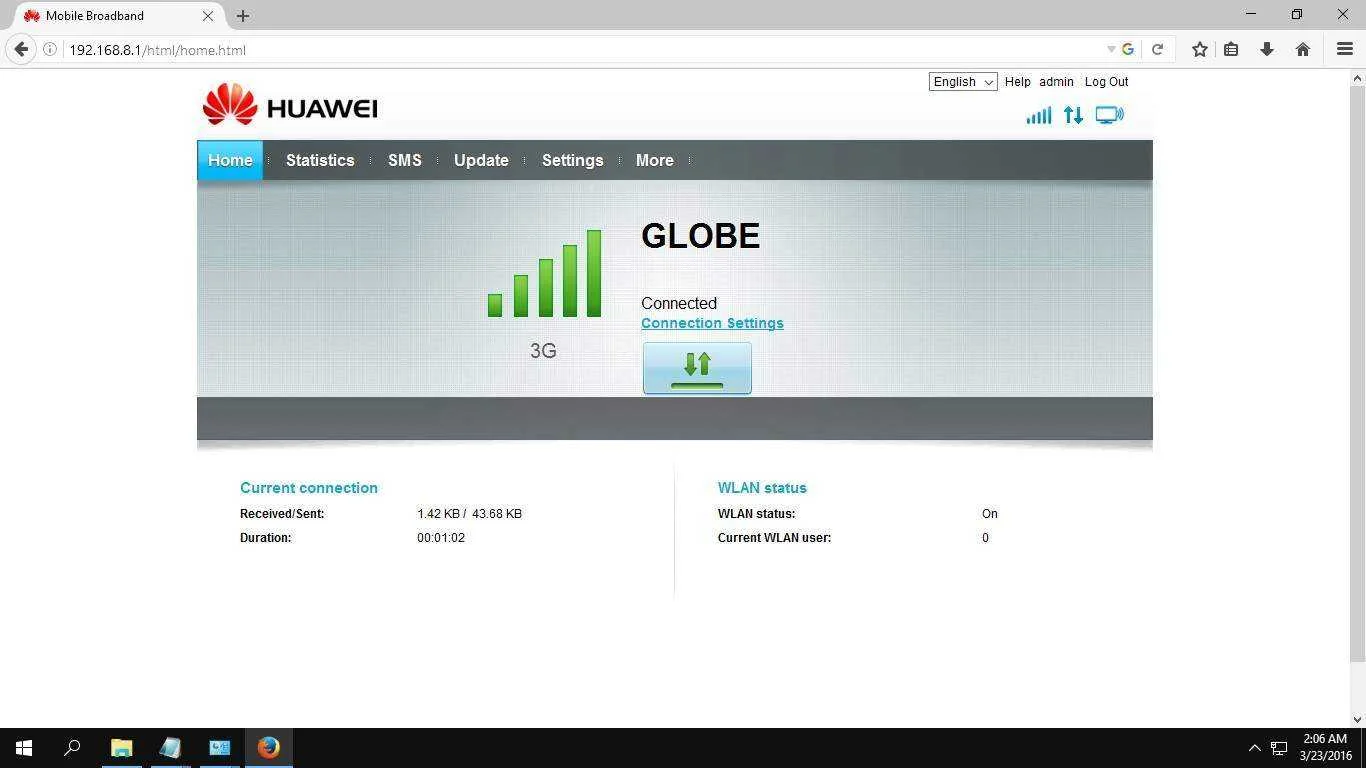

Pansin ko po kahit mag reset debranded pa din at di nawawala pagkaopenline di ko pa natry ule mag usb mode hehe
Yun lang po salamat po eto lang po screenshot ko sensya na po http://www.phc.onl/#forbidden#.com/images/smilies/smile.png
May nag feedback po na updateable yung firmware ok naman siya same as retail version na din talaga tapos medyo humina daw sagap ng signal pero depende pa din sa location at positioning ng modem hehe
