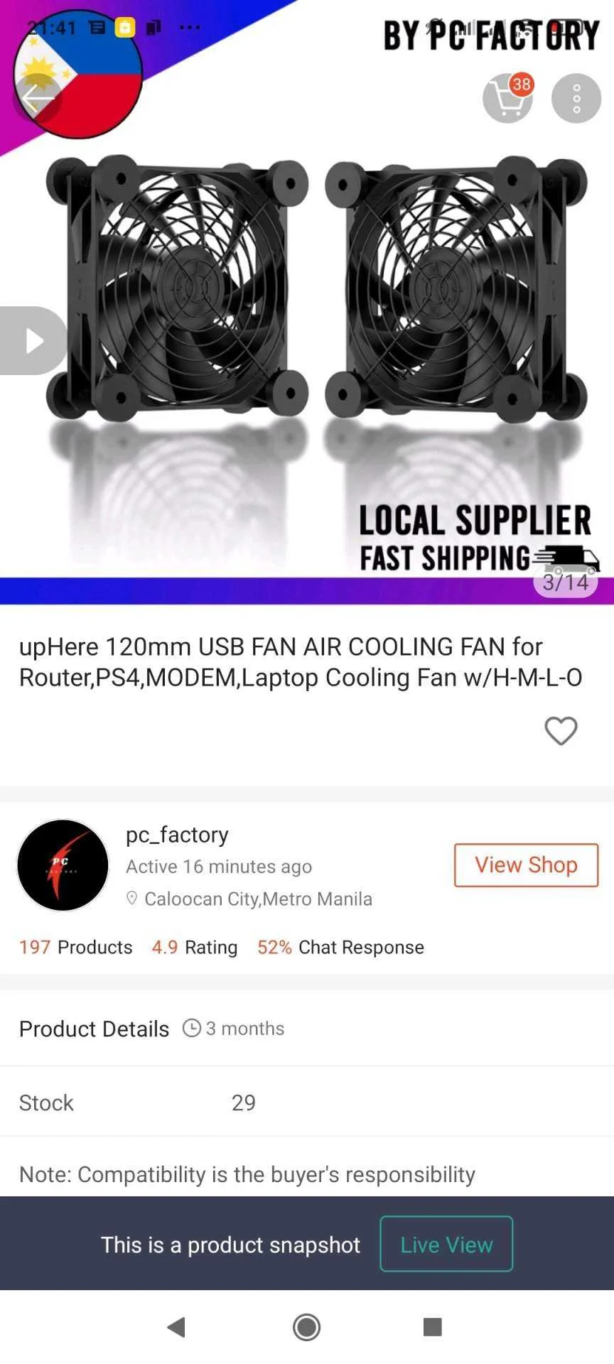

Kaka order ko lang sa shopee neto. may nakagamit na po ba sa inyo neto? malaki ba binaba ng temp? TIA. IMG_20220904_221429.jpg

Kaka order ko lang sa shopee neto. may nakagamit na po ba sa inyo neto? malaki ba binaba ng temp? TIA. View attachment 2132343

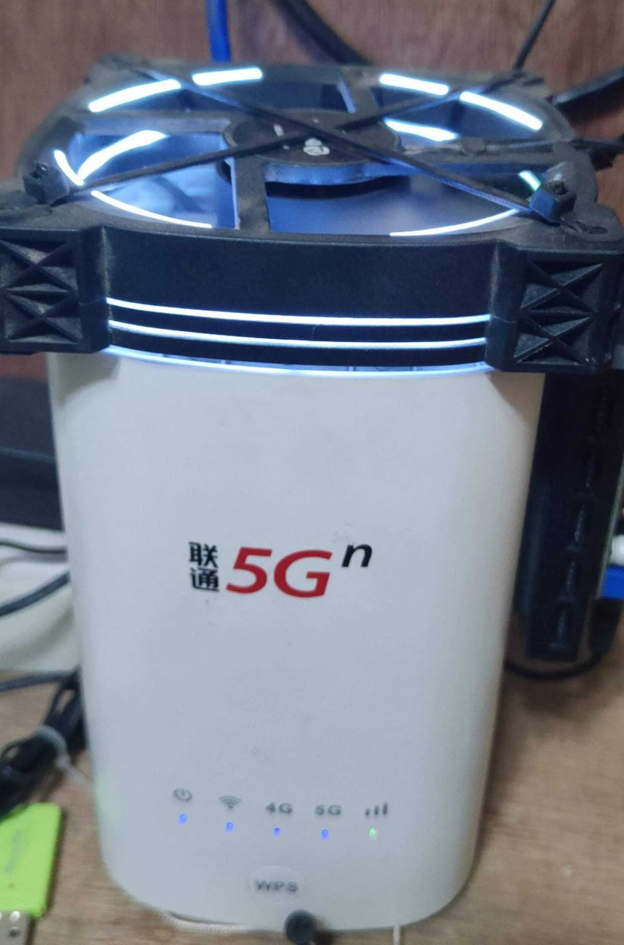

Pag mag lagay ka ng fan tol yung hangin wag papasok, gawin mo palabas yung hangin ng fan para d mapuno ng alikabok yung modem mo.

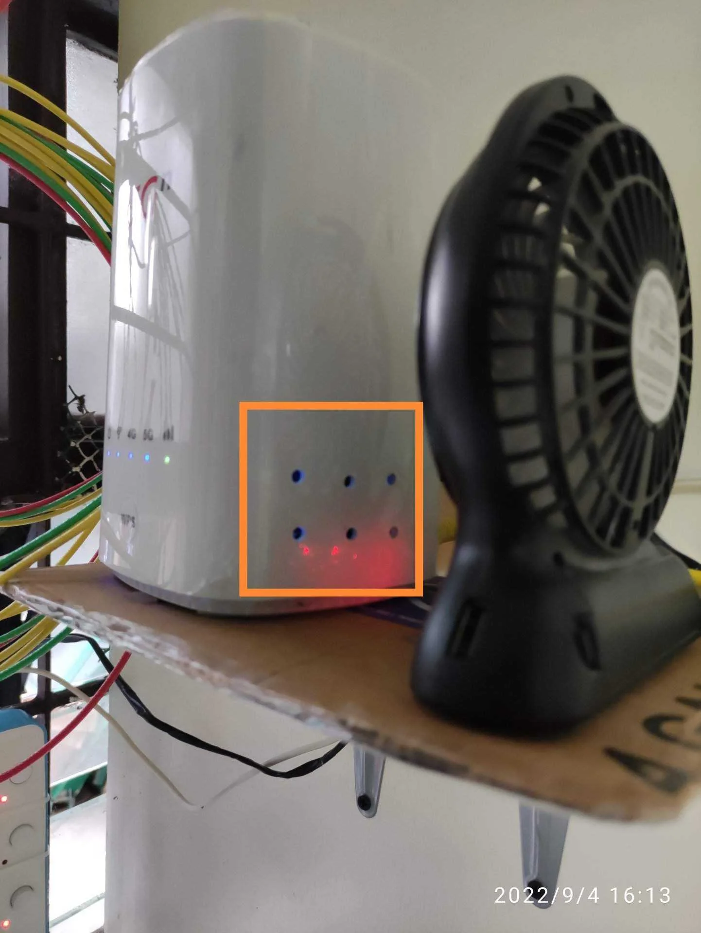

Yung problema kase ng vn007+ ko d makalabas yung init ng modem kaya nag 60 to 70 yung temp. Ngayon 30 to 45 nalang yung temp. Nya . 1 month naka on pero ganun parin yung temp.
may butas din yan sa kabila. bali papasok ung hangin tapos lalabas. mali ba? naging 50 to 55 na temps nya. nag 5g SNA only nako tas naka lock sa isang band 8. So far so good naman. kapag dumating siguro ung inorder ko sa shopee linisin ko nalang muna ulet sa loob.

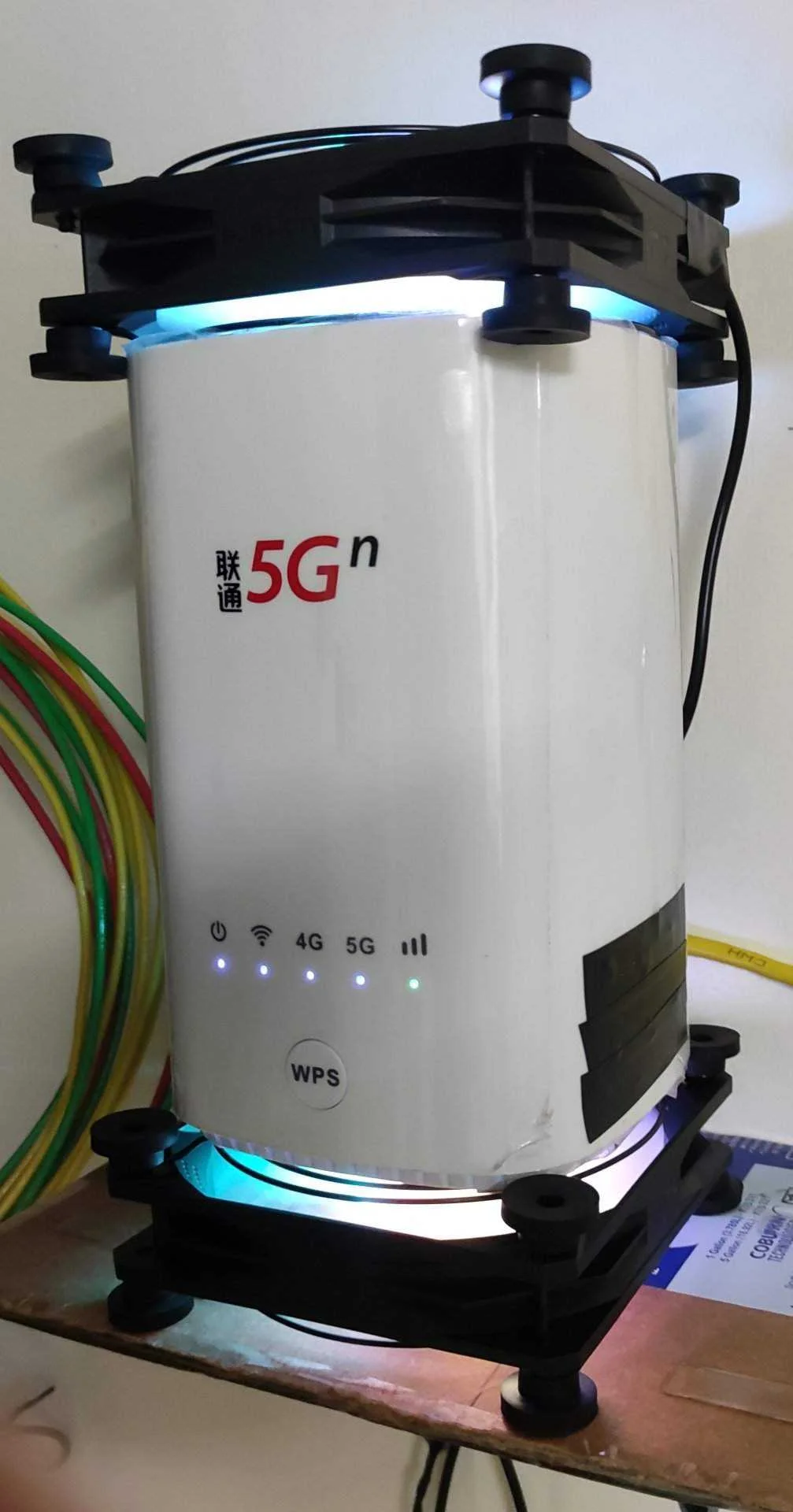

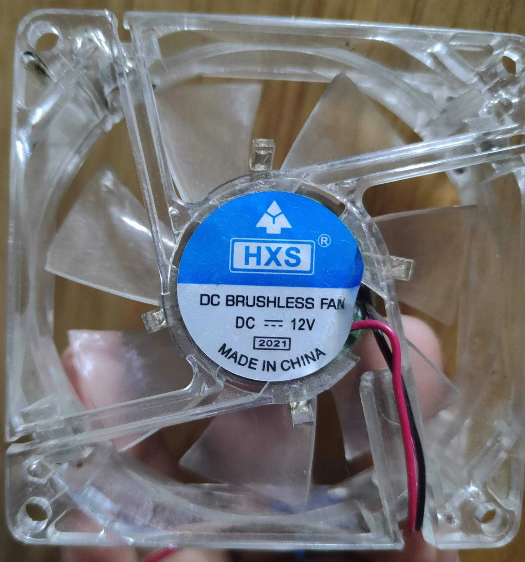

Eto gamit ko ngayon kase may pailaw2 🤣 pero pwede naman yung maliit lang . Hindi nako nag direct ng wire sa power ng modem nag buck converter nalang ako tinatamad akong mag baklas e🤣
IMG_20220906_123125.webp IMG_20220906_123207.webp IMG_20220906_124013.webp IMG_20220906_123958.webp
Wala pang SNA samin 5NSA/SA + 4G Pa dito e , pero try mo nalang
ilan temp? hehe

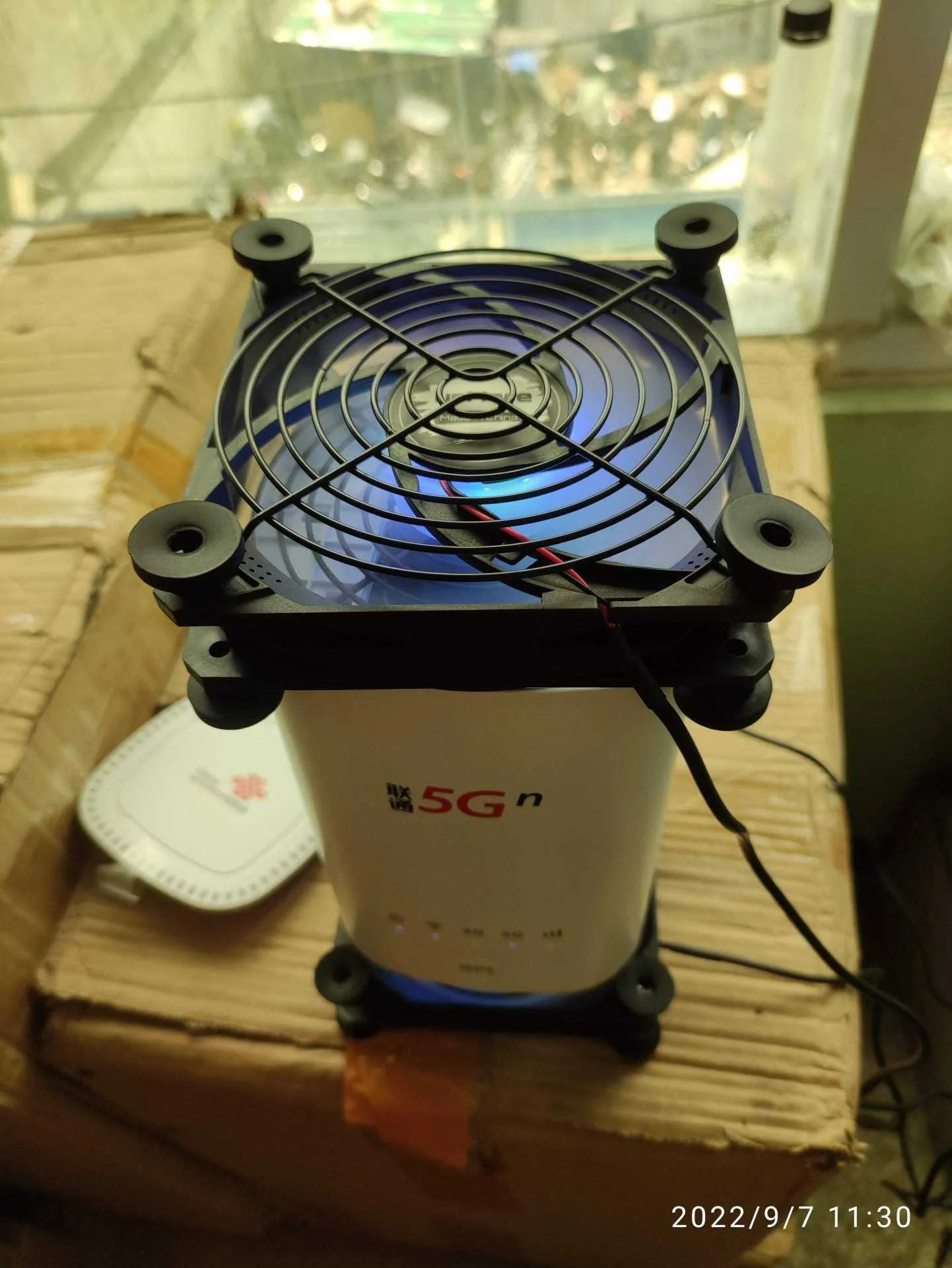

d na lumalampas ng 45degrees. para mas naging stable na nga din connection. Dapat pala yan na ginawa ko sa una palang. Sawak na swak ung mga cooler d na kailangan talian or screw. nakasaksak sa extension na may USB. Linagay ko na sa bot at top para pangmatagalan na. once a month siguro linisin ko nalang mga fan.IMG_20220907_191428.webpIMG_20220907_191357.webp

sinunod ko ung advised mo na palabas ung hangin sa modem. Pero ung mga nasa feedback sa item sa pinagbilhan ko sa shopee lahat ng pics nila papasok ung hangin sa router/modem. anu po mas tama? ung palabas na hangin or papasok? kasi ginawa ko po sinabi nyo palabas ung hangin bumaba nan temp ng vn007+.
dalawa naman fan mo, ang gawin mo siguro isang papasok at palabas :)

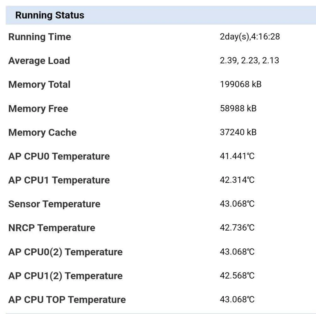

possible paba ang less than 40 degress sa modem natin? 37 to 39. ung hindi nangongorenta. hahahahaha

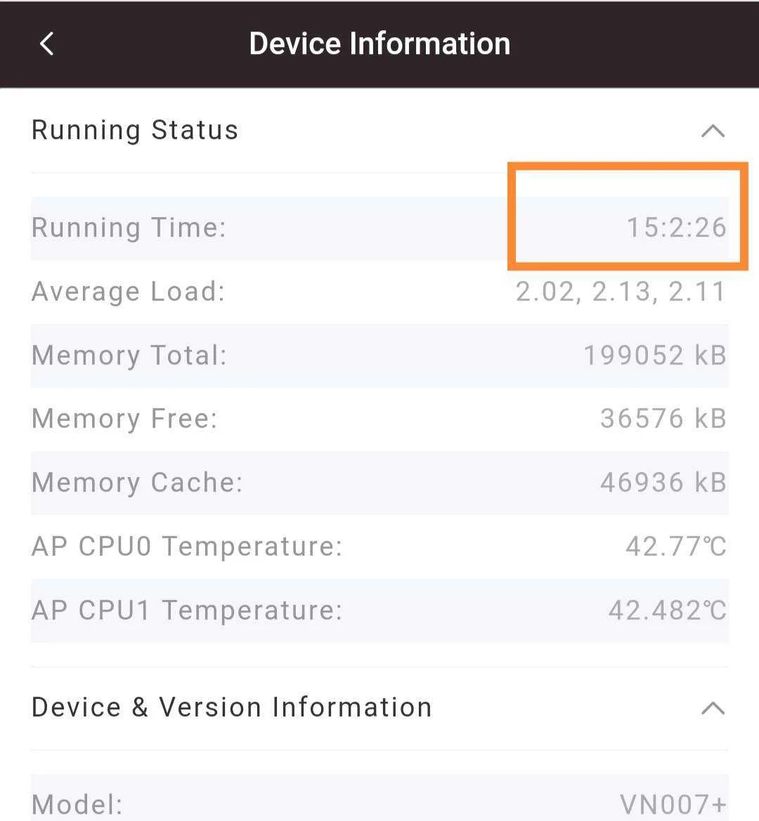

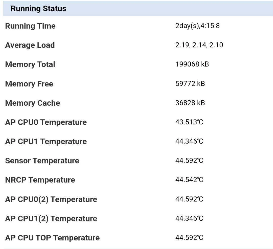

nag trial & error ako sa temp ng vn007+.
Ave temp within 30mins test.
top-exhaust, bot-none. 44 degress.
top-exhaust, bot-fan. 44
top-exhaust, bot-exhaust. 43
top-fan, bot-none. 49
too-fan, bot-fan. 50
too-fan, bot exhaust. 45
i therefore conclude exhaust dapat talaga sa top. tapos either fan or exhaust sa bot or wala ilagay sa bot.
So pinaka best ang top exhaust, bot exhaust ilagay para hindi mapasukan masyado ng alikabok ang loob ng modem.
Hindi ko sinubukan walang kaha dahil dalekado sa mga daga yan. hahahaha.
Tatagal na lifespan ng modem sa 45 degress ba, open 24/7?

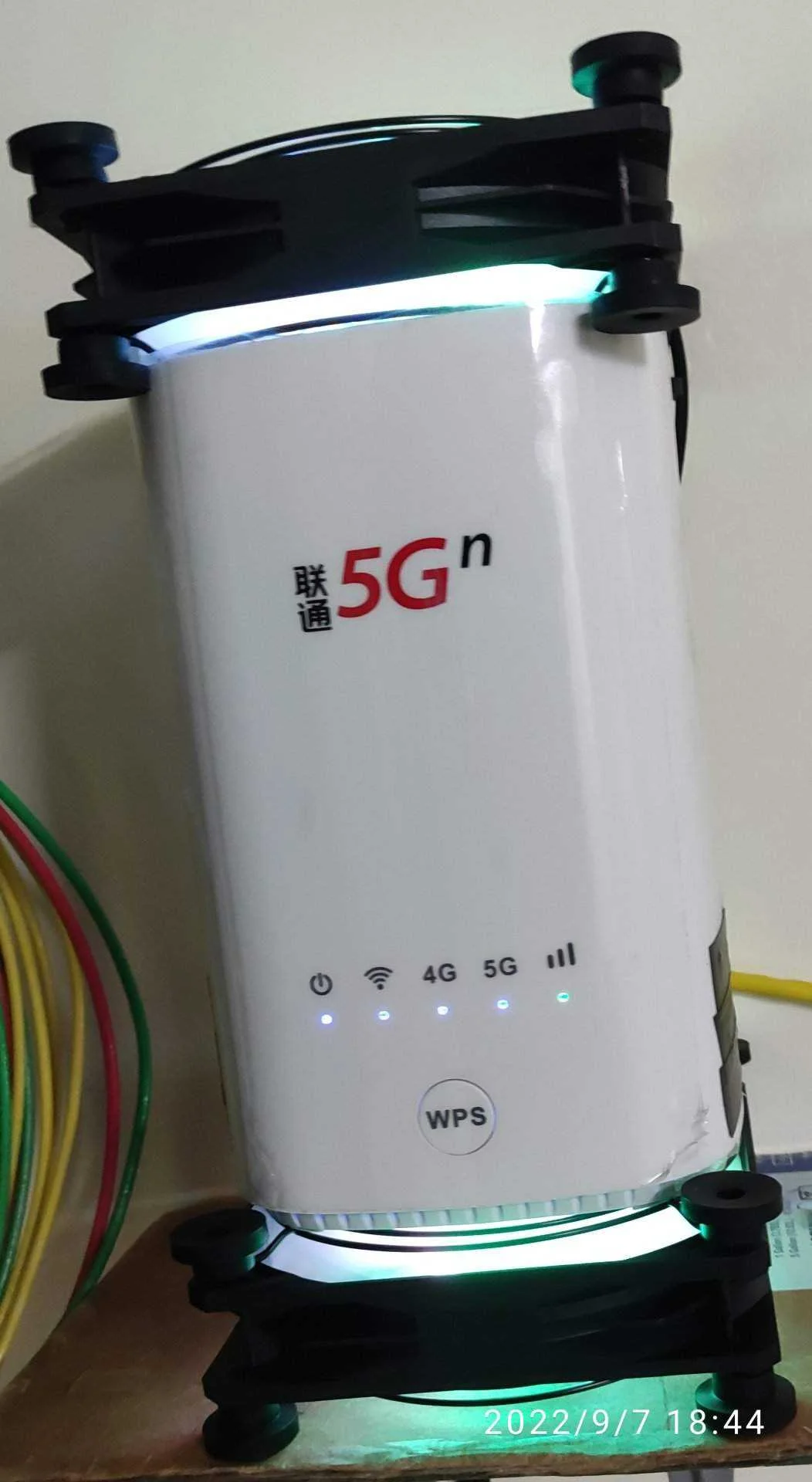

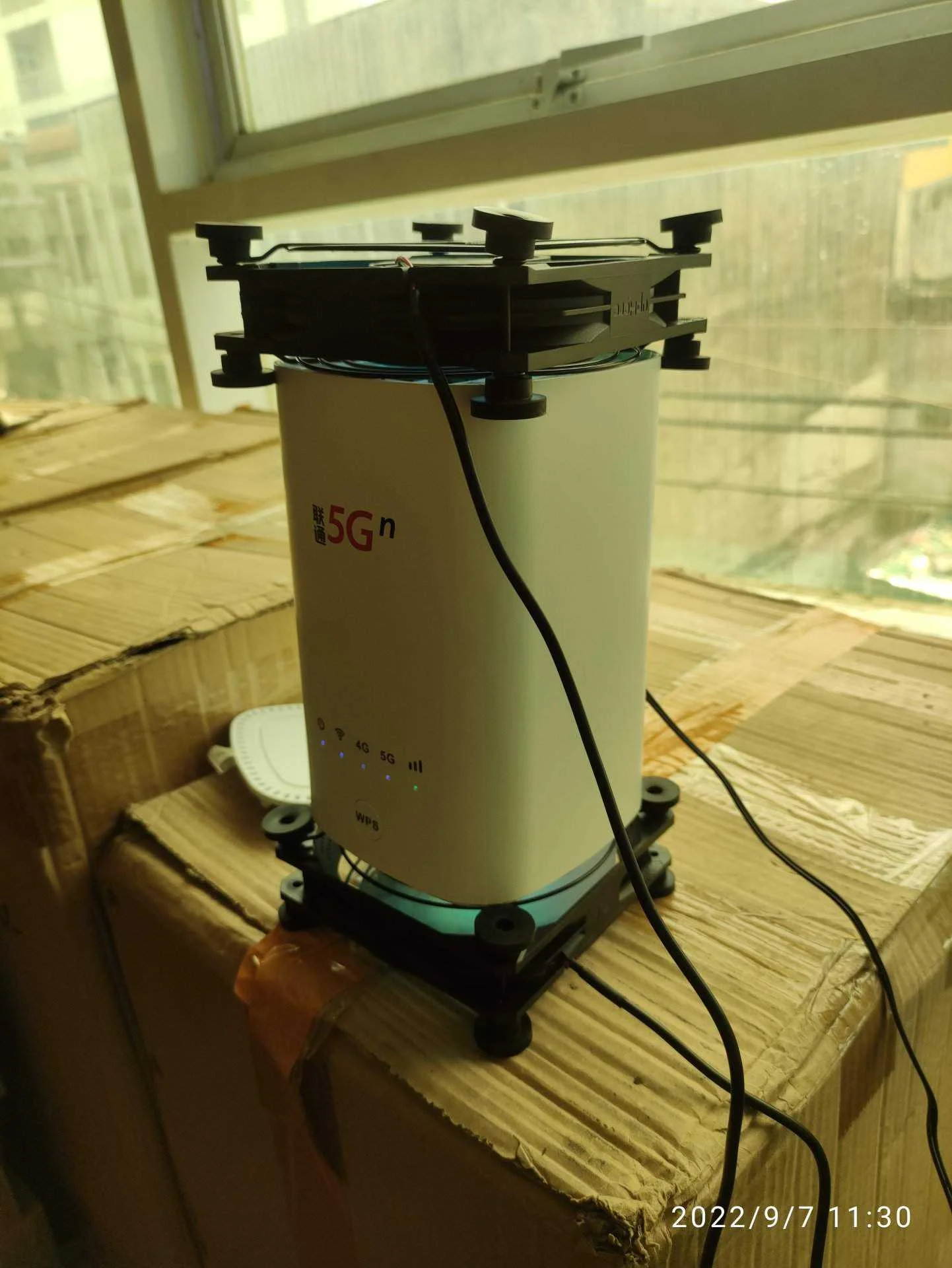

palabas lang ginawa ko lods , kase tamad akong mag linis hahaha, pero okay lang din naman temp pag palabas. pero kung gusto mo talaga na bumaba ng todo yung temp niya gawin mo papasok yung hangin , pero kelangan hindi ka tamarin sa pag linis.
24/7 sakin top exhaust lang , wala namang problema 5months ko nang ginagamit
