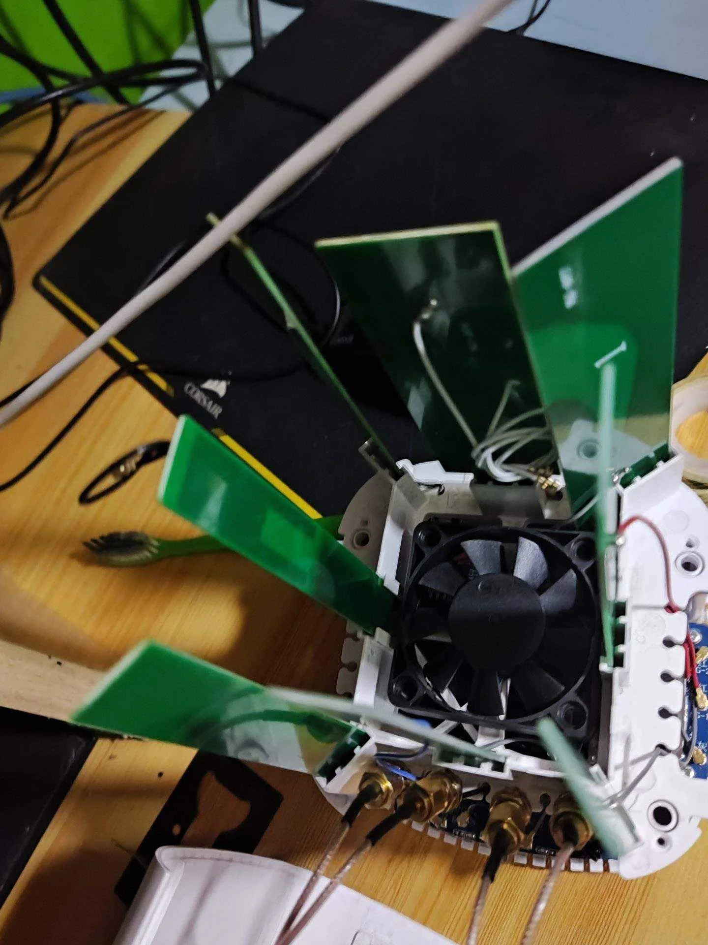

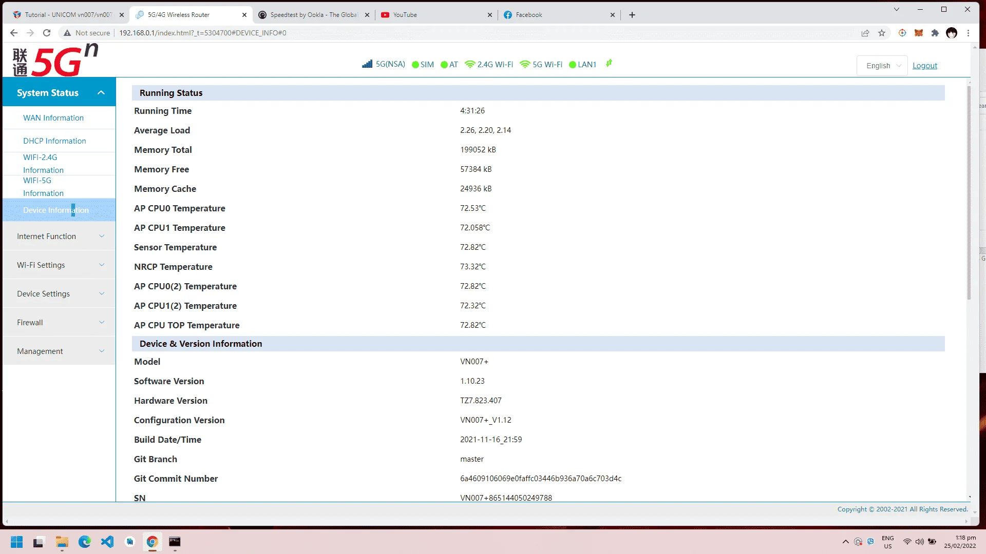

Sakin maam binalik ko sa fan.. hahaha. Pag thermal paste or pad lang kunti lang binaba. Nag jumper nalang ako sa negative ng 12v jack at sa positive ng switch ng modem para pag nag ON ako ng modem mag ON dn ang fan kaya bumaba yung temp sa 50-60c date hanggang 85c yung temp.View attachment 1837298
Laki ng binaba sa akin from 70-80c naging 40-50c na lang nung nilagyan ko ng fan sa top
Sir, ano po size ng fan at anong volt po? May link po kayo ng fan sa lazada? hehe
bro ano size ng fan? saka ilang volts hehe swak na swak eh
sir ano po size ng fan saka anong volt po? :) swak na swak sa git.a eh

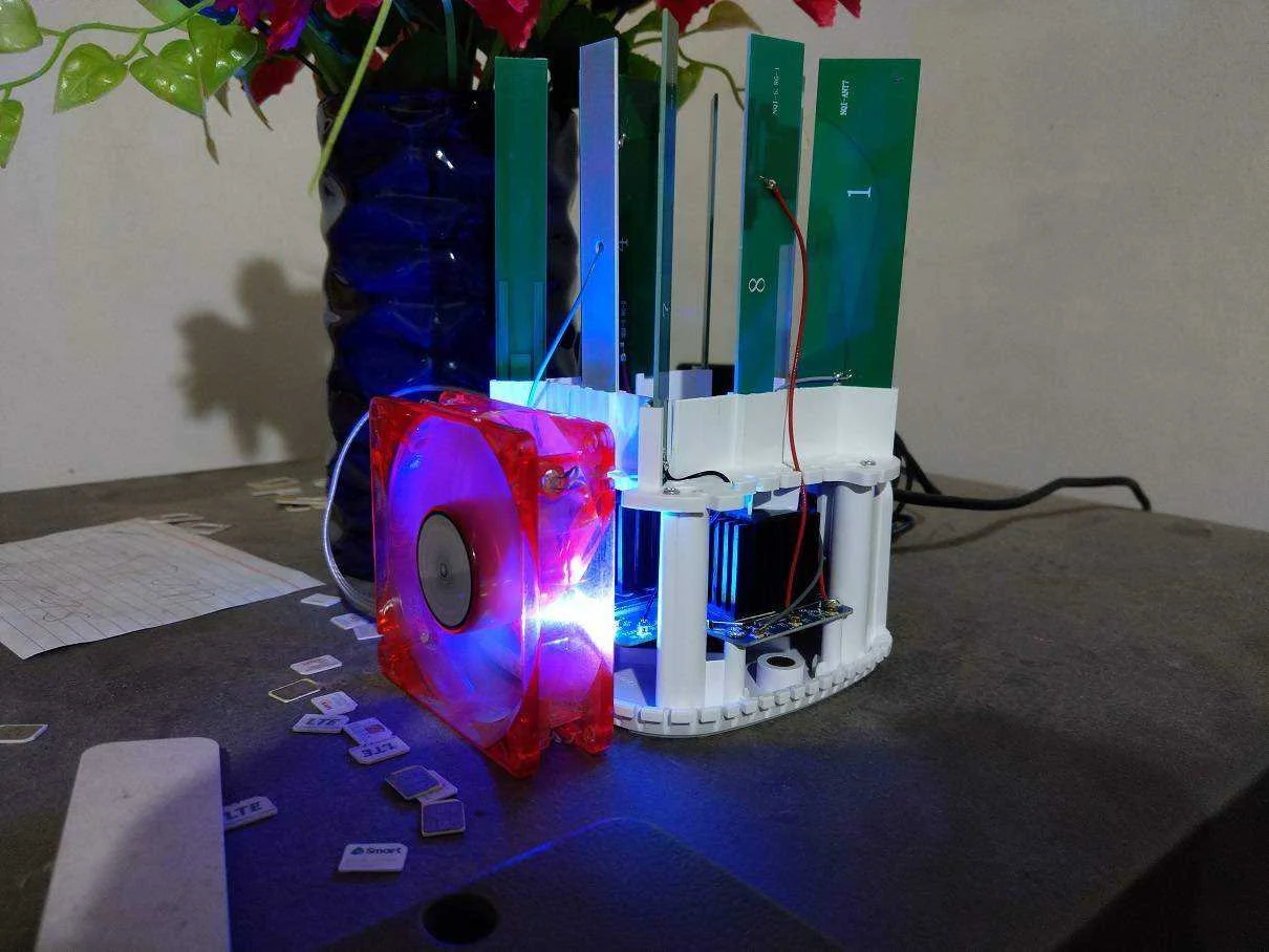

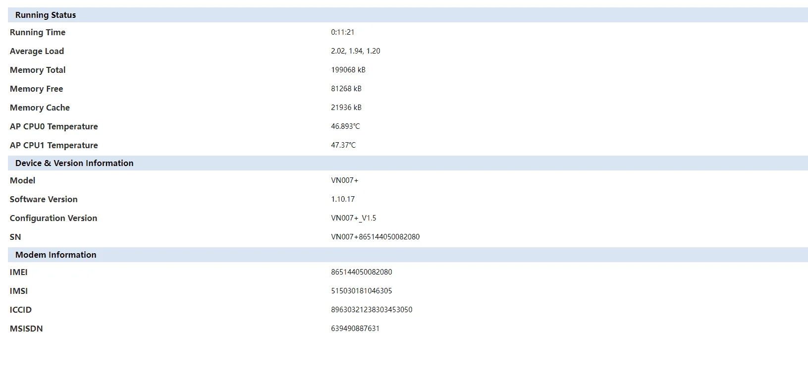

Eto akin, tanggal ang init sa katawan ng vn007+ 🤣
View attachment 1911584View attachment 1911585
bro may diagram ka sa board kung saan mo kinabit ang power ng fan? hehe

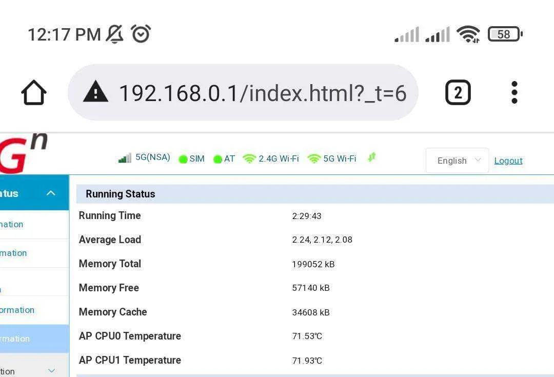

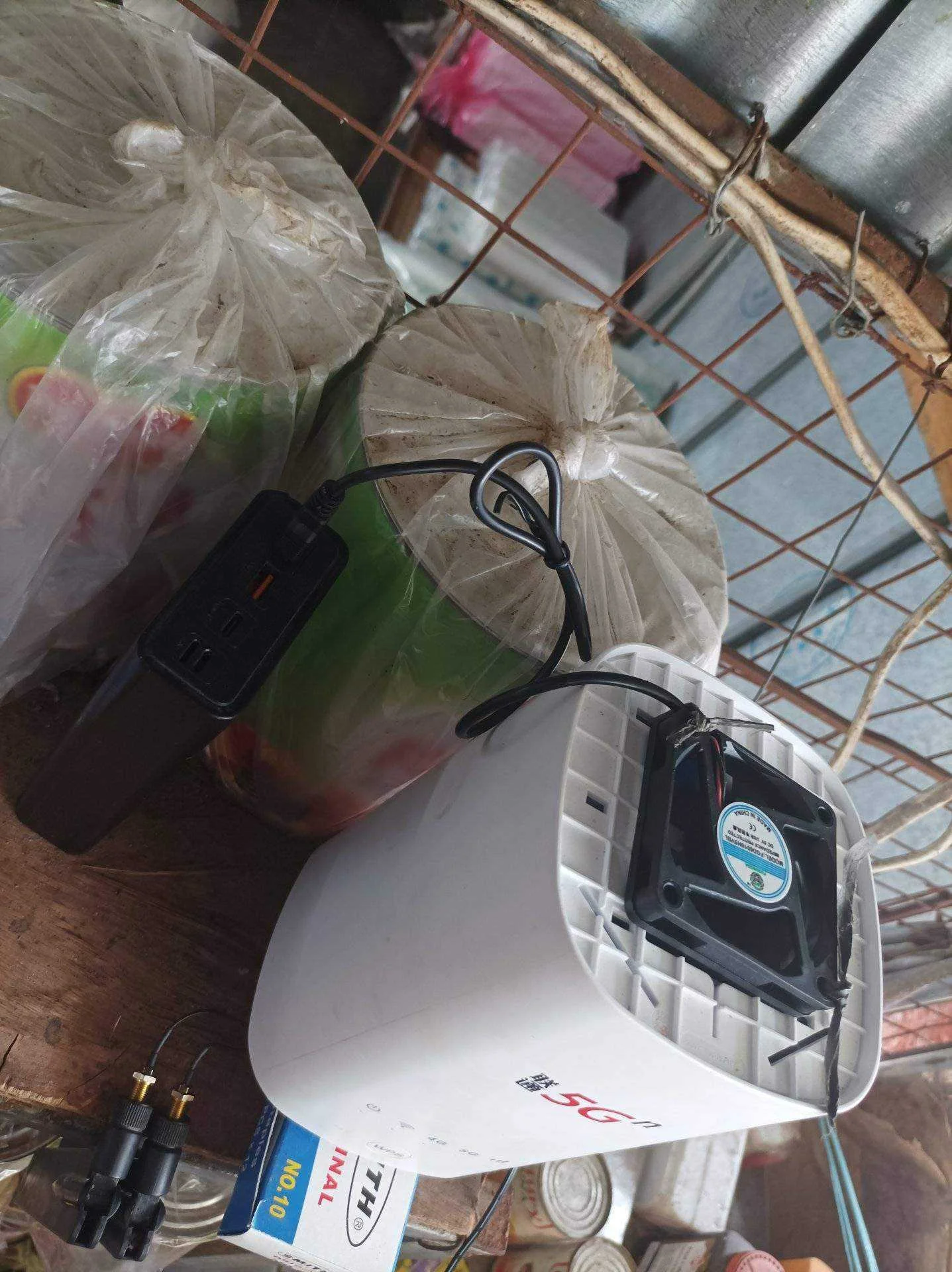

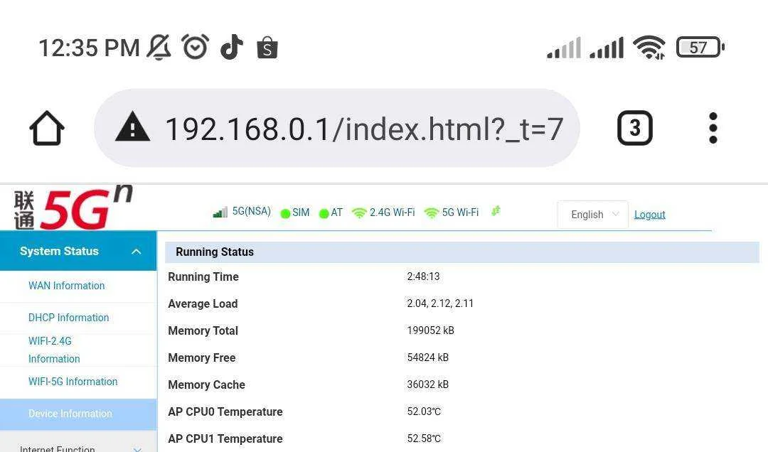

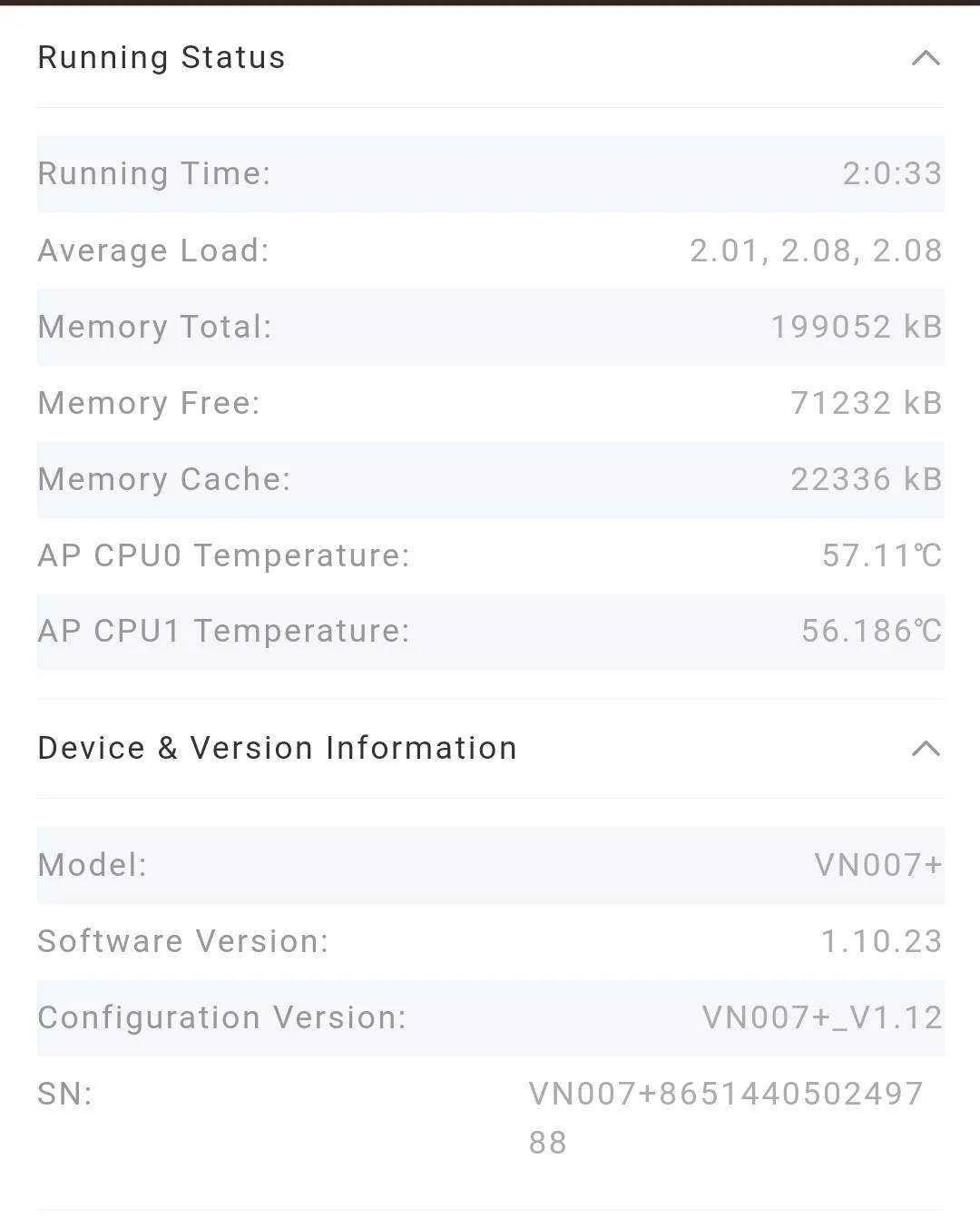

Eto sakin boss, usb type yung fan tas wala na palang usb to type C pala kaya nsa powerbank muna fan niya, ns apic na din without at with fan temp ng modem natin
restarting persist pa din kahit may fan na at kahit nasa 58c lang yun temp.. pag nag DL na ng large files na DC pa din at need reboot..
