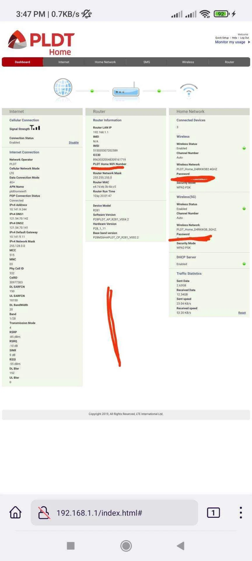

wala signal detected naman globe normal sim
may message namn yan sa dashboard nya if di gumagana yung sim na nilagay.

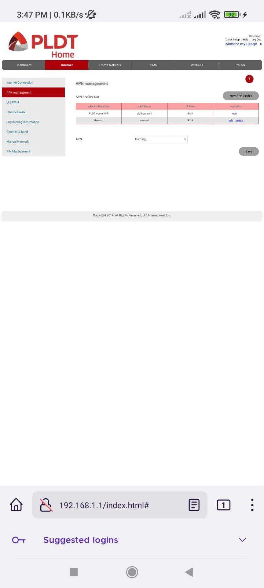

Sir nag try kasi aq mag create ng other apn.then yun sinet ko.pero pag sa dashboard.pldthomewifi pa din nakalagay

Try mo edit apn mo na pldthome, Lods
Gawin mo naman smartbro
Lagyan mo nalang imei, Lods na galing sa smartbro pocket wifi or ung galing sa smartphone na imei

Di ko ma edit yung default na apn sir

Bli sir nka enabled na po telnet ko.using mobile telnet po.dun ko po na eexecute yung mga commands.need ko lang tlga ma change apn.pero pag naka gomo naman po aq nakaka change apn aq
malows08 may nagshare po dito ng bin file open po ata yung apn non o modified na sya. pwede ka mag change apn sa gui na mismo. di ko maalala cnu nagshare.
file sa loob ng modem
nasa line 402 at line 500 yung babaguhin
palitan mo lng yung 51503 at 51505 ng ibang number eg: 51508 or 51509 😆
