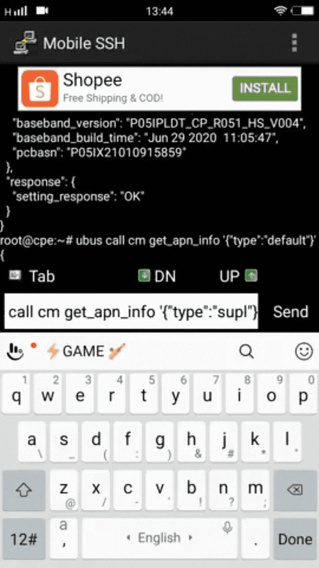

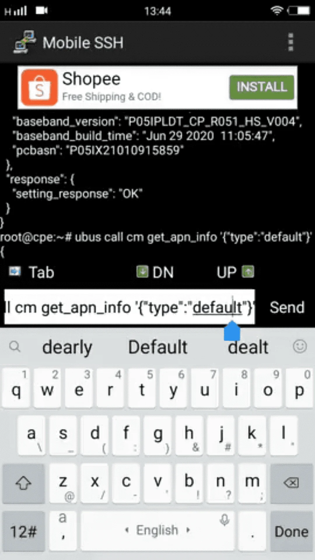

Try mo ung command sa image
hindi lods, pero sinubukan ko na din yan invalid pa rin lods
copy sir, try ko ulit
Run mo ulit nginx, Lods then ung browser na gagamitin

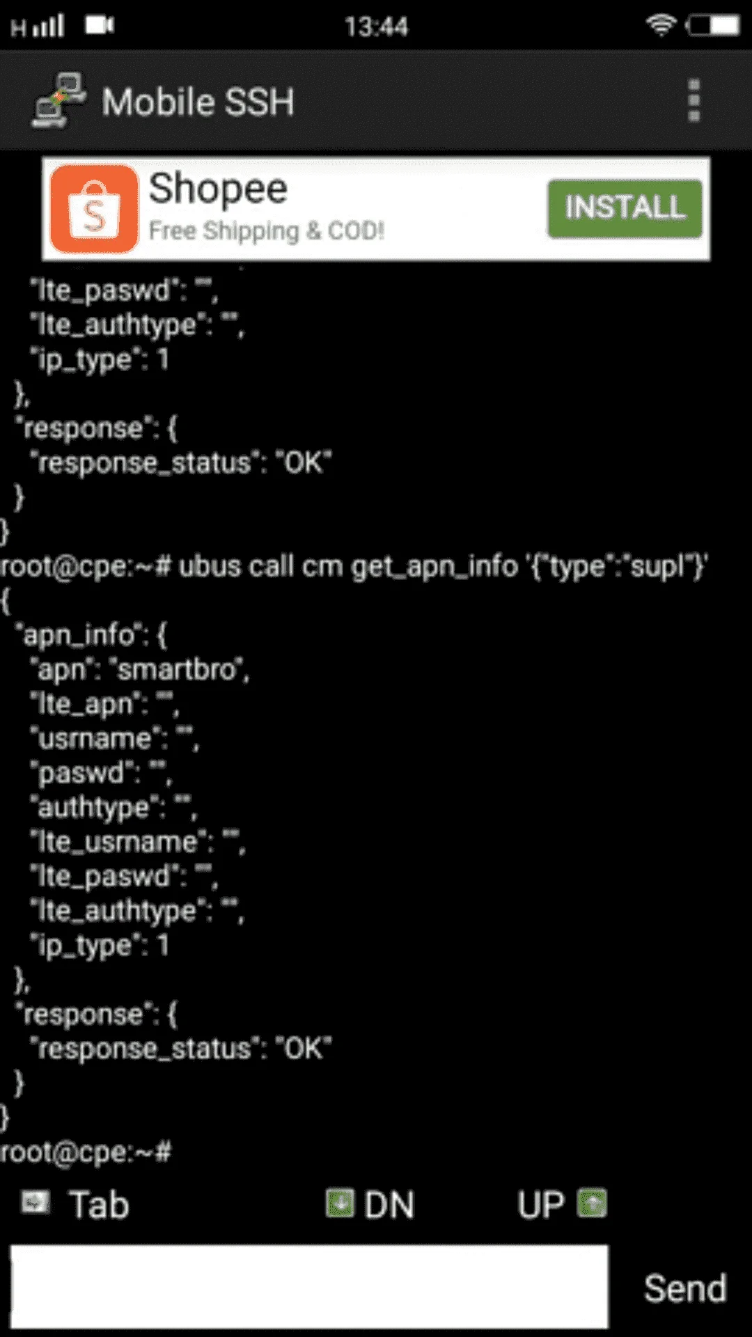

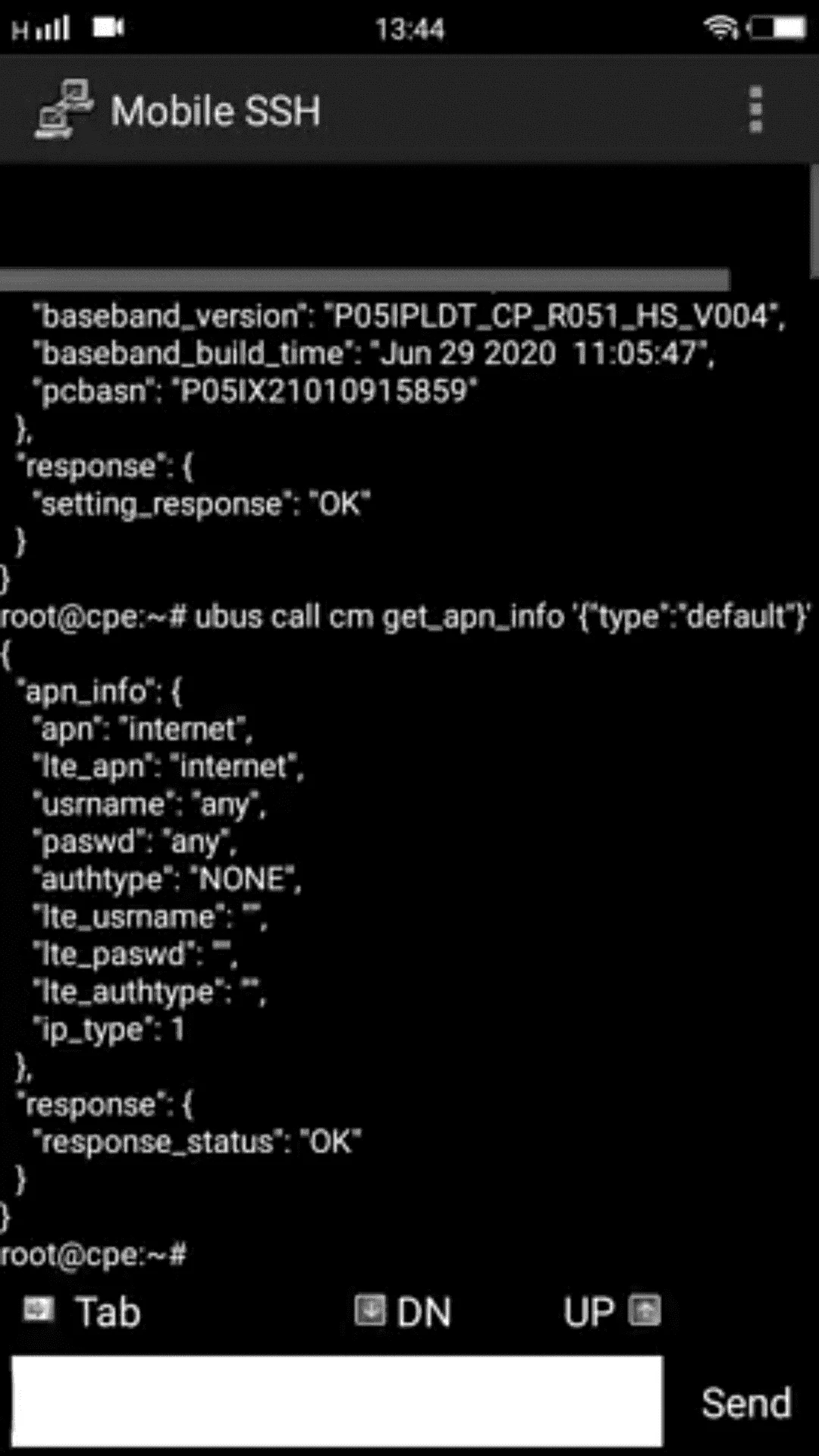

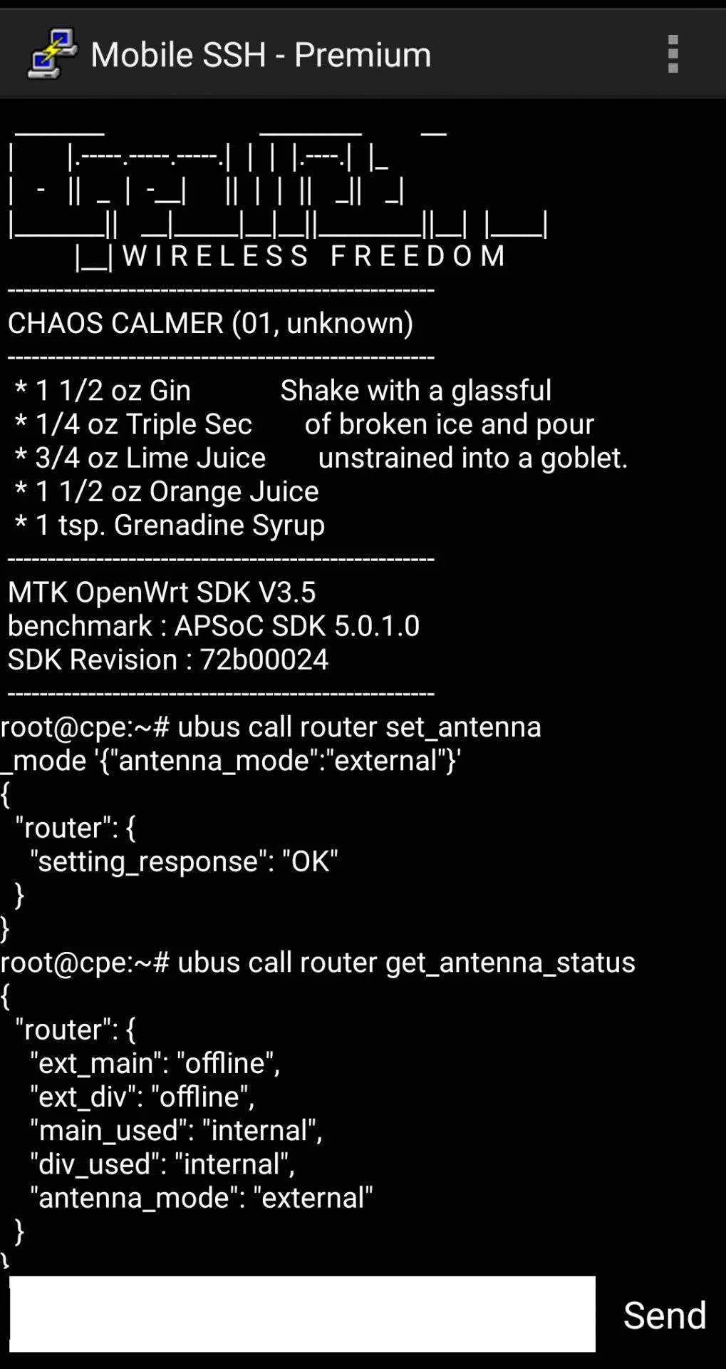

Pang R051 yan? bakit may set mode sa external antenna?
nakukuha ko lang yong info pero di ko mapalitan hahaha
Pang r281 pala ung antenna set mode Lods, pero try mo din sa r051, same lang kac mga ssh command mga yan sa disabled updates, telnet at ssh enabled parehas lang, may kunting similar lang s bandlocking

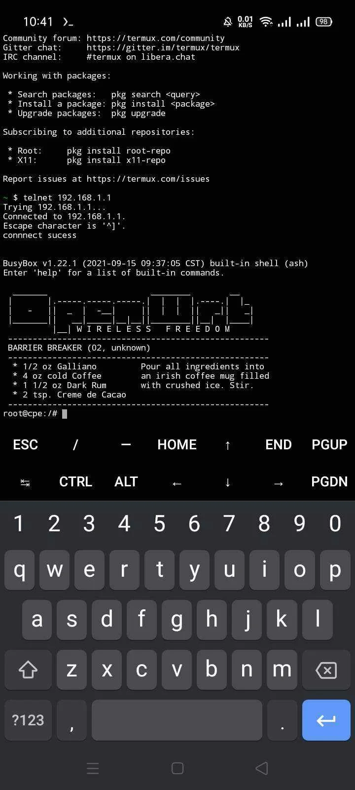

Oks Bro, mukhang iba settings ng nginx na kelangan jan. Yung binigay ko sa u nalink page 20 to 40, gagamit ka kiwi browser, may codes dun at video tutorial na gagamitin enabling telnet ng inde gagamit nginx
thankyou po gumana, salamat sana marami ka pa matulungan kagaya niyo sir
Galing Lods, nasundan without nginx
Enabled mo rin ssh jan sa Telnet, Lods
Pasalamat tau kay Master Lenar/arnel, Lods, sya may akda telnet enabled
Anong command para mapalitan yong apn?
Lods, Ask u si Lods, Hawk Eye
D rin ako nakapalit apn nya, wala pa rin nag shared tricks sa v008 lang madali apn
V008 din kac akin nak disabked updates gamit custom firmware Jerome Lalliag v008 permanent unlock, permanent diabled updates
