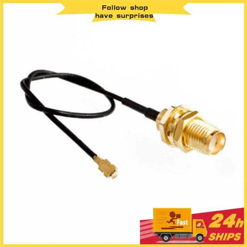

simple lang po yan pero effective, una bili ka apat na ipx to sma, pangalawa tanggalin mo yong internal sa luob ung apat, pangatlo bili ka 10meters na sma connector extender nasa shopee 167 ata un, pang apat ung binaklas mo na apat na internal antenna dun mo i jumper sa 10meters na binili mo, pang lima kuha ka kawayan u pole dapat nakalagay na sa garapon ung apat na internal Antenn na naka jumper para di mabasa, pang huli pwede mo na ilagay sa area kung san maganda signal, tapos tingnan mo d2k if ang signal nagbago ba goodluck, diy kalang kaysa bibili ka ng mumurahin pero kung gusto mo sure mag parabolic antenna ka, ung kay wandaksph kase i dedemo nila ung antenna bago nila i ship sayo

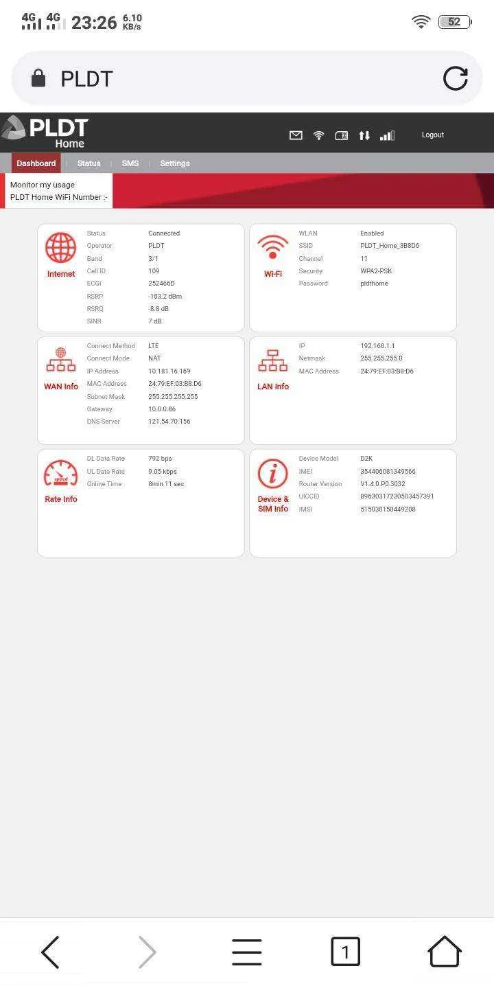

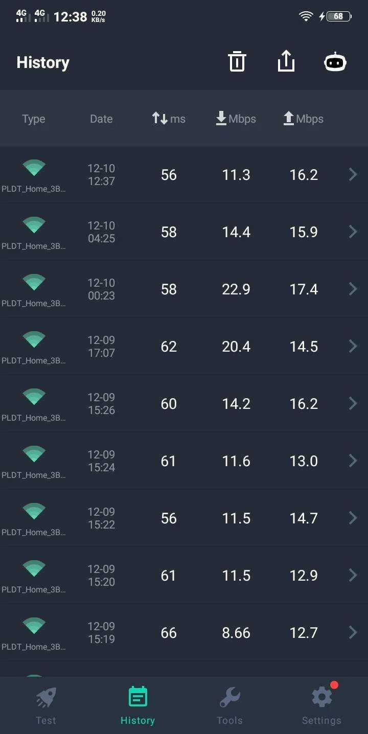

test natin yan nxt week pag dumating ung cheap antenna natin, since band 1/3 malakas sa area ko sa antenna 0/3 minomodify ko sa d2k...2bars lang sa area ko kahit nasa bukid at least pumapalo kahit walang antenna nasa 12-25mbps balance po download at upload para if mag Ml ka o mag online games di cya lag kahit marami gumagamit

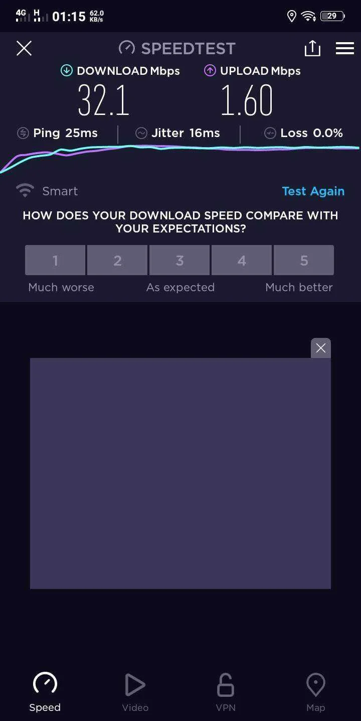

yan po speedtest ko naka band 1 locking cya, 7users max kami may nag fb videos/utube/zoom at ako online games

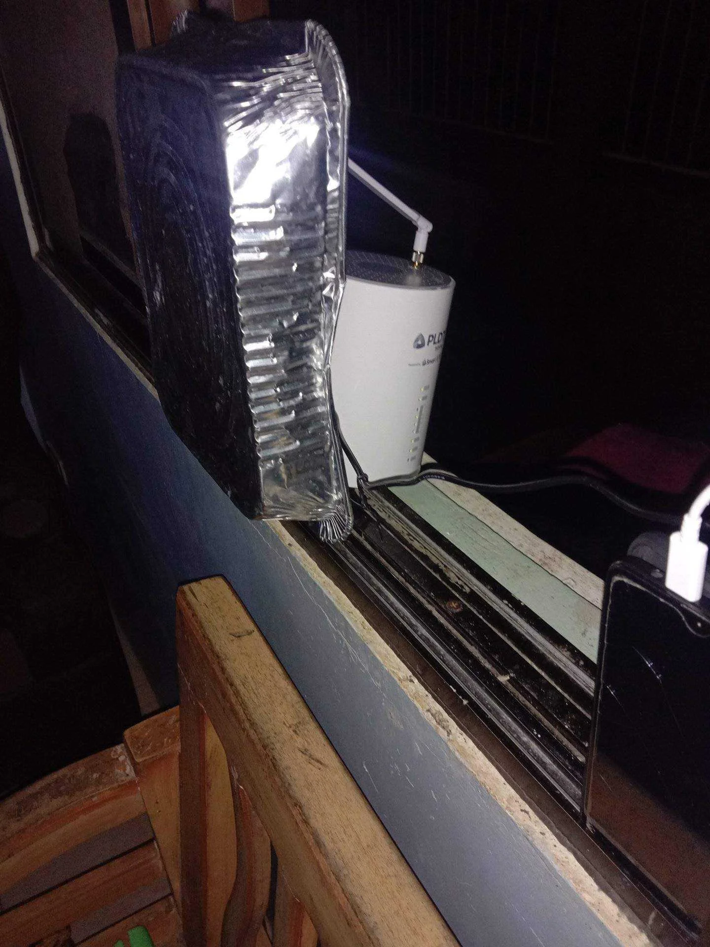

May hiniram ako isang antenna at ito ginawa ko nag stable 3bars cya, mumurahing Antenna lang yan sa friend ko kaso isa lang, bukid po area ko reflector po yan try nyo lang

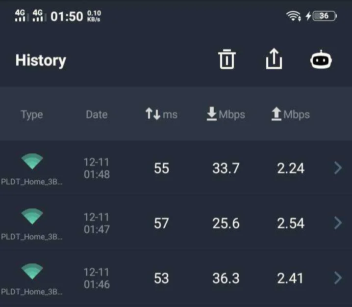

Ito po speedtest nya mga ka lodz

Lods, matanong ko lang po paano maijujumper yung apat na internal na antenna sa 10 meters na sma connector?
