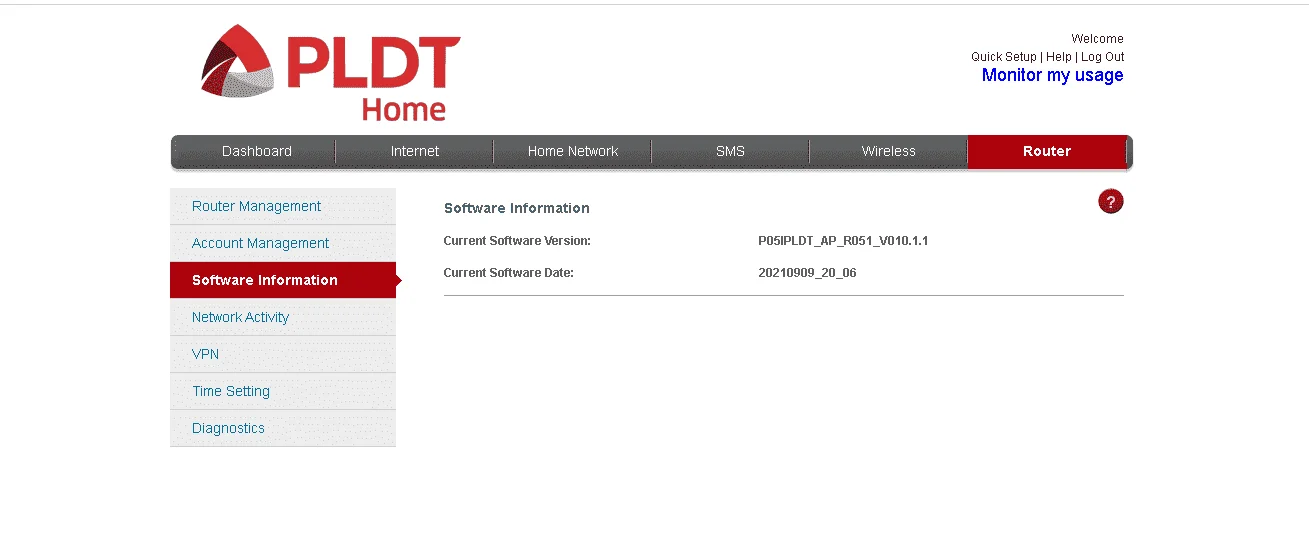

Baka meron na ditong nakapag downgrade ng PLDT R051, pahingi naman ng setup o kahit file nalang na gagamitin ako nalang mag eexplore ano gagawin. TIA.
Software Version: P05IPLDT_AP_R051_V010.1.1
Baseband Version: P05IPLDT_CP_R051_HS_V004.1

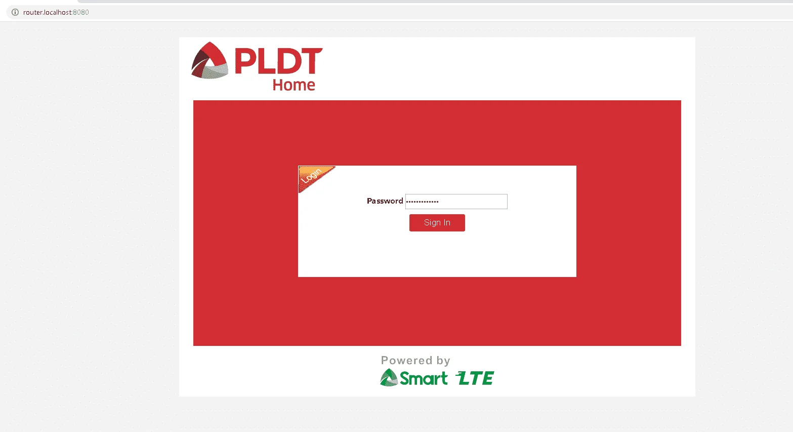

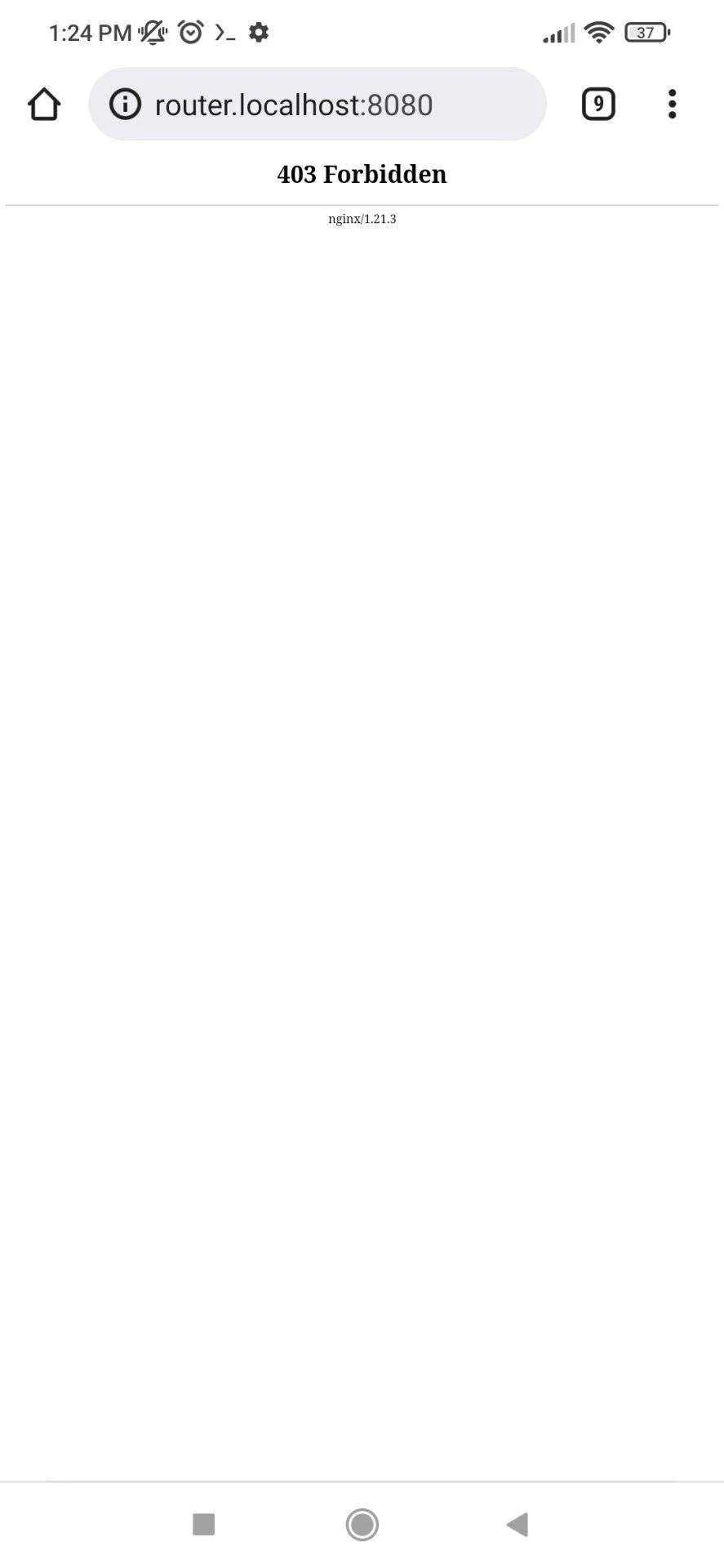

idol baka po pwede paturo step by step na pagdowngrade fron v 10,na aaccess na po namin ung localhost sa router,installed na po ung telnet,
bale i extract mo lang yong pxa1826_cfg mkukuha mo don config file ng dropbear copy paste mo lang don sa router mo, wag kalimutan mag create ng passwod for root (passwd) bago e enable ssh or else di ka makapasok
sir saang folder po ikacopy paste ung config file ng dropbear?
