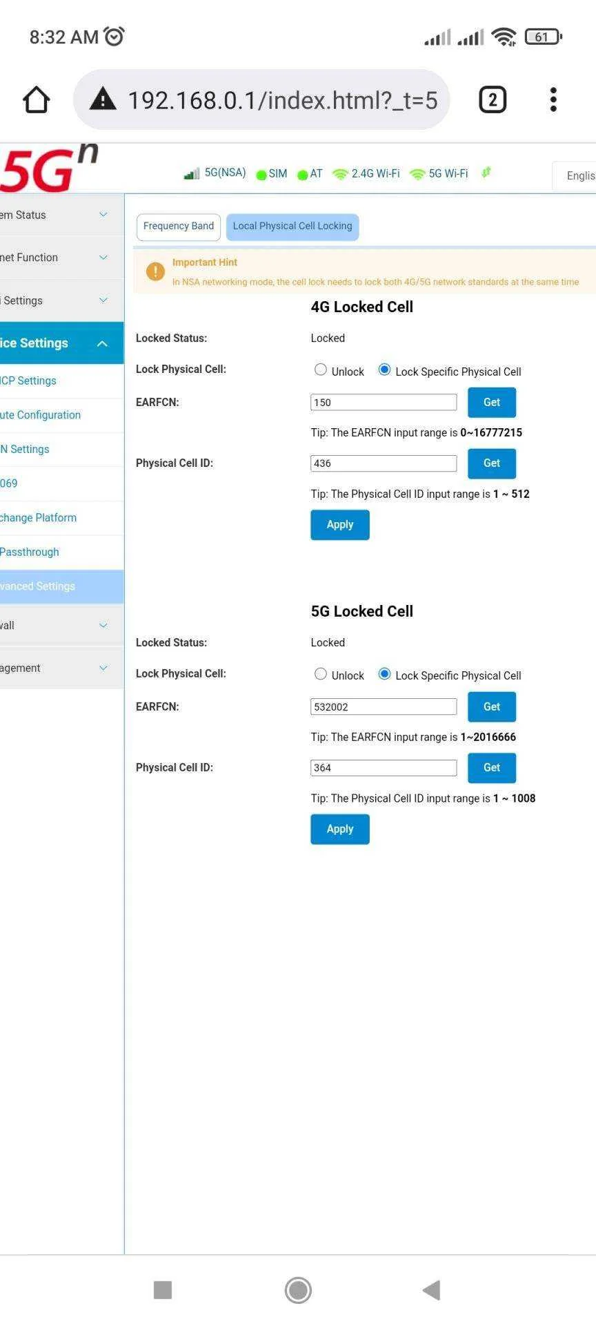

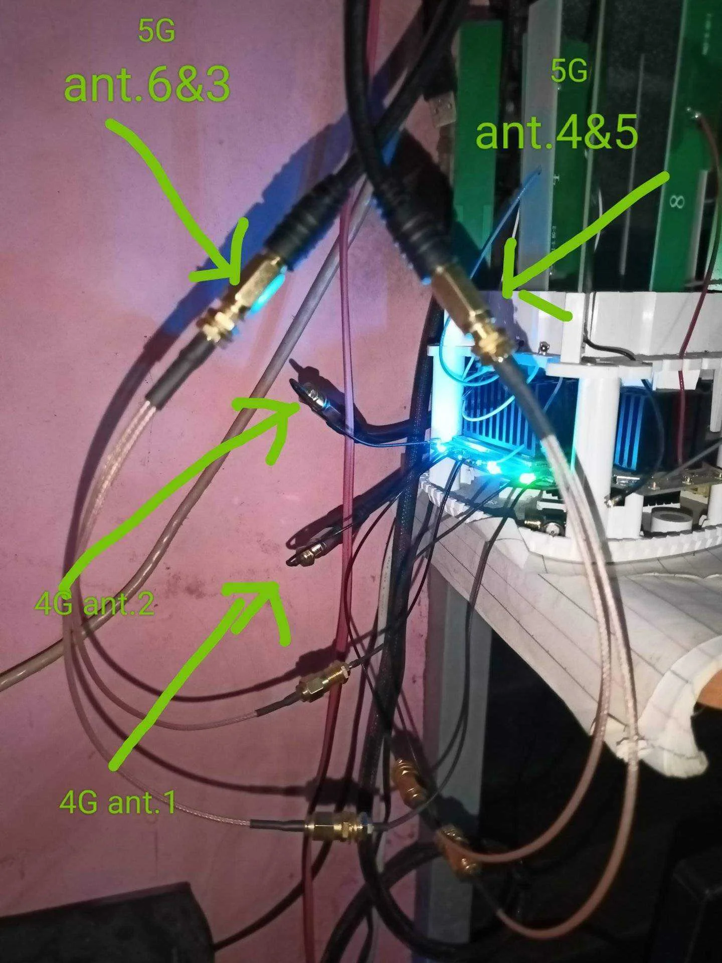

ok na sa akin boss may internet na. ang problema ko ngayon e yung pa DC DC siya. 10.23 gamit ko vn700+ naka band lock at pci lock na din ako pero nagddc pa rin,, hindi naman namamatay/restart ung modem, ang rerecon lng internet nya randomly
Ganyan din sakin noong isang antenna lang gamit ko ngayon dalawang antenna na gamit ko ok na sya dinna sya nag rerestart at di narin nawawala internet
me update na po ba dito? kakabili ko lang ng VN007+ kasi sa shopee same ng experience ko. me solusyon po ba?

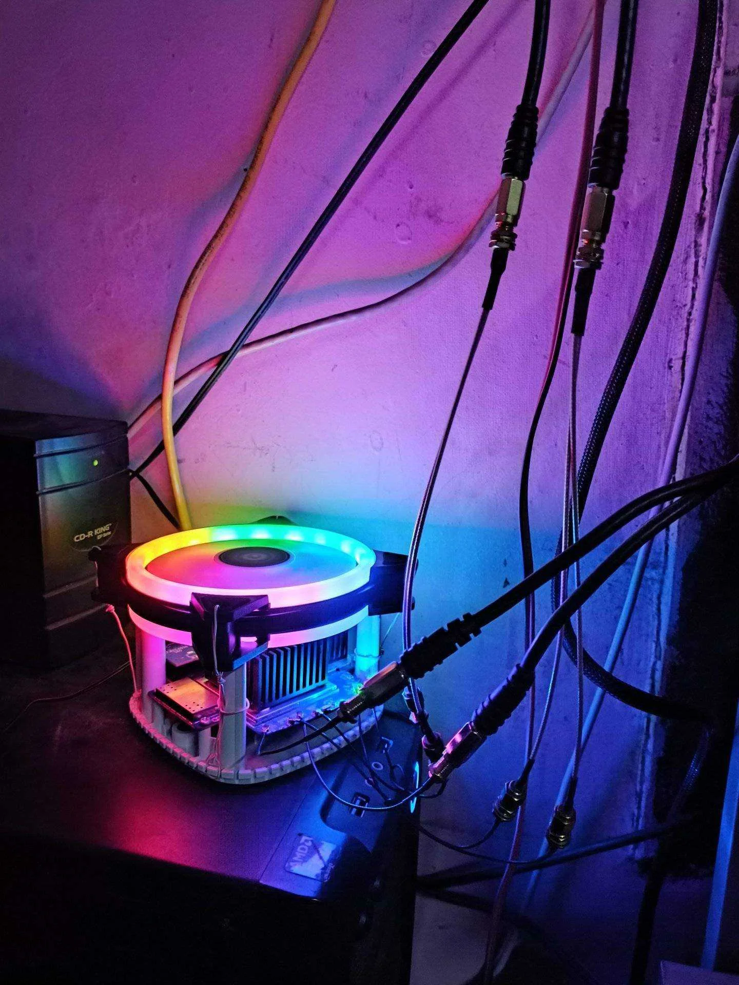

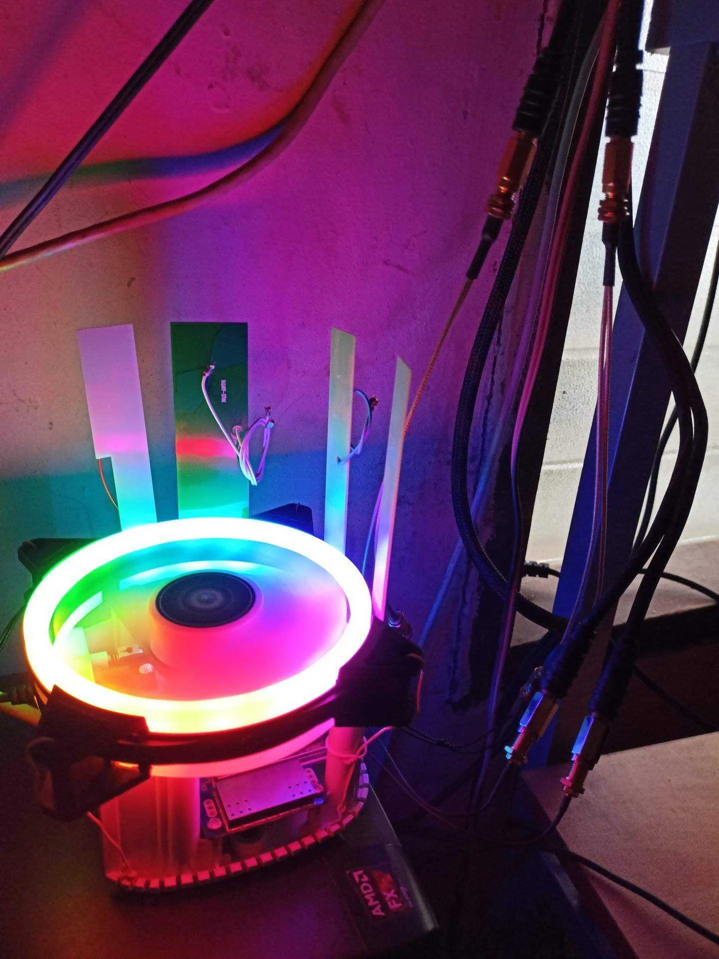

dalawang antenna gamitin mo 5g antenna and 4g hybrid antenna yung 5g antenna gamit ka spliter tingnan mo sa pic ganyan din sakin dati simula ng dalawa na antenna gamit ko stable na modem ko
Try ko muna pagsamahin yung ant 1 at ant2 tsaka ung ant 3 at ant 6 sa 36 hybrid ko boss.. wala akong 5g antenna e medyo mahal
isang antenna lang gamit mo tol? Kahit hindi 5g antenna tol ok na kahit 36dbi lang bsta dalawa dapat yung ant.3,4,5,6 malagyan mo tapos yung 1,2 sa isang hybrid antenna stable na sakin wlang patayan modem ko simula dalawa antenna ko nilagyan ko pa ng rgb fan unli 299 lang gamit ko 250mbps
Oo boss 36 hybrid gmit ko.. balak ko ung 3 at 6 pag iisahin ko tas ung 1 at 2 pagiisahin ko din sabay salpak sa 36hybrid sana palag pa din kahit 4g antenna lang
Malakas parin yan tol kahit 4g antenna lang yan fin gamit ko dati dalawang 36dbi hybrid ok lang nmn halos magkapareho lang sila importante is malagyan mo yang port 6,3,1,2
Kaya nga boss, salamat boss sa idea hintayin ko nalang dumating mga order ko tas update ako dito kung may naging improvement
cge tol sana makatulong

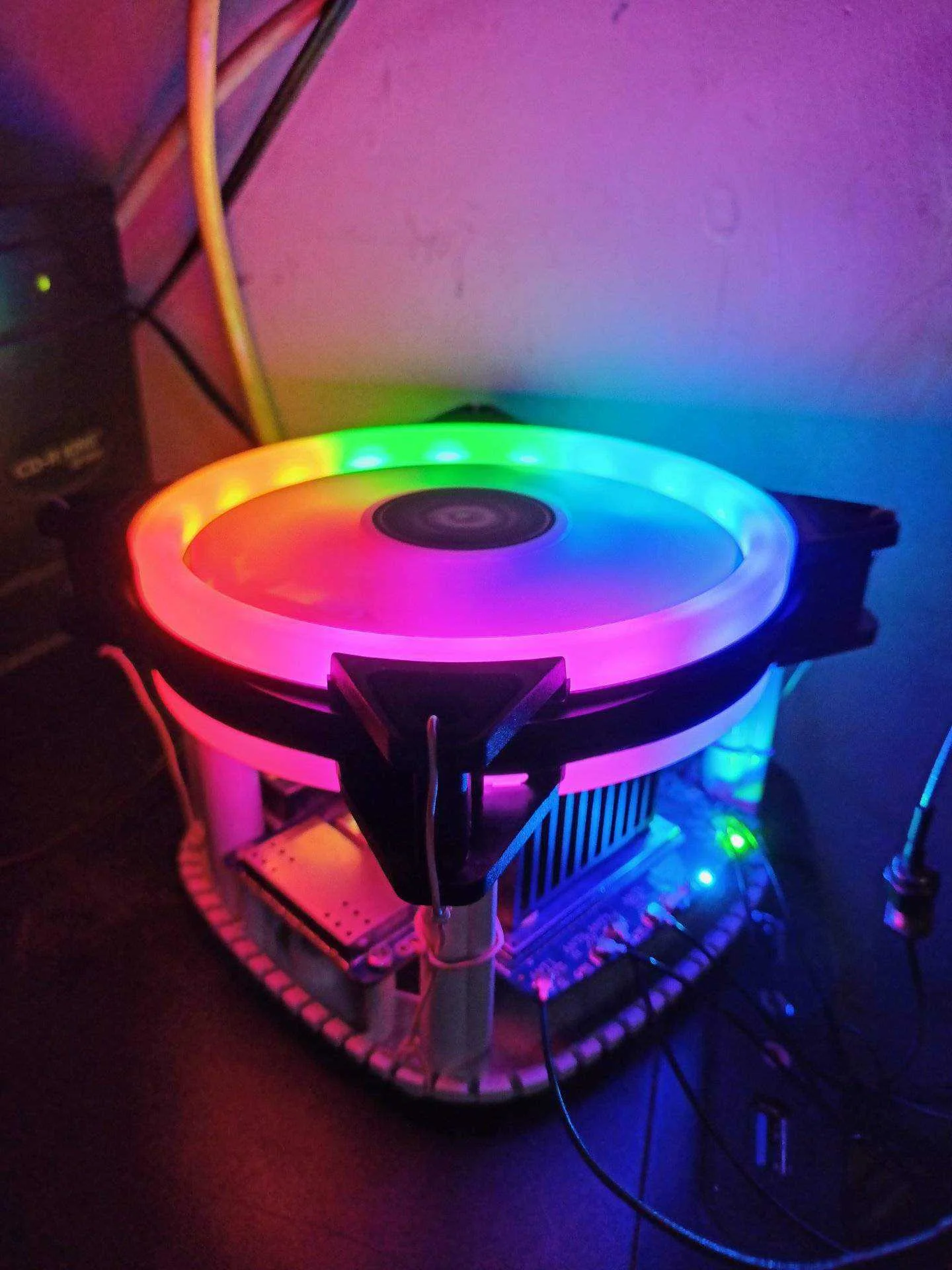

With and no pcb super cool no case with rgb fan
Flix ko lang final modified 6 port with rgb fan no case super cool

problem ko rin to, 30min-1hour, na DC DC sa internet. inalisan ko na ng case, naka cell lock na rin, na try ko na rin band locking, na DC DC pa rin.
