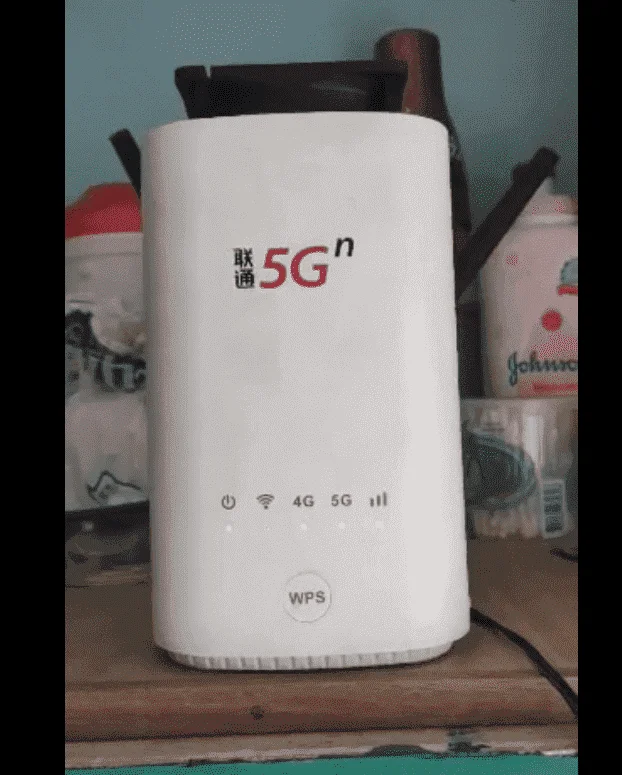

Unicom vn007/vn007+ experience + question
Sino naka experience hindi ma ping other device connected via wifi (both on 2g and 5g), naka on ba AP Isolation by default? how to disable? TIA
yes napansin ko rin ito kaya ginawa ko disable nlng ung 5G wifi.. para sa 2.4G nlng connected ung lahat..
Lods ano pong mga madalas na max Mbps sa 5G ng Unicom?
Ano pong typical Mbps? Salamat po
noon umabot ako ng 230+MBPS nung wala pa masyadong gumagamit ng 5G dito sa lugar namin
ngayun nasa 50~100MBPS nlng

Set mo tol to restart yung device mo once per week. Dun mo set sa may admin setting. May araw din na bumagal yung net ko pero nung nirestart ko yung device bumalik ulit yung dating speed.
Register mo yung number mo sa gigalife app. Naloadan ko naman yung sakin at naregister.
Nasa 300Mbps speed ko pero di ko ramdam. Haha. Di naman kasi ako nagdodownload.
naka set na ung auto restart ko daily.. talagang marami na gumagamit dito samin ng 5G kasi full bars naman ung signal pero ganun parin ung speed. ok lang naman ako sa ganitong speed.

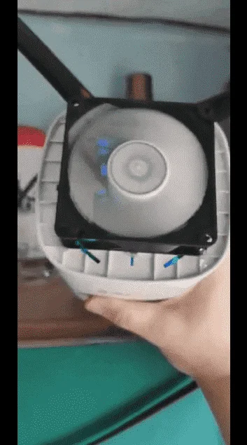

salamat boss sa info...dami ko na natry pati tutukan ng fan pero ganun pa rin alinman sa mamatay ung modem or bigla na lng mawawalang ng network pag nagsspeed test ako..nung nag downgrade ako dito sa firmware mo eh ayos na ayos kahit ilang speedtest at download ako hindi na namamatay
