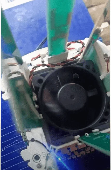

gumawa pa talaga ako ng app noon para ma monitor ung cpu temp ng vn007+ 🤣 kasi akala ko sa high temp ung cause na na didisconnect siya🤣🤣.. peru so far ngayun never kona na incounter ung disconnection after mag upgrade ng firmware.. 50~55 ung cpu temp ko without fan..

sana makatulong po kahit anong version pa yan firmware nyu kong nka close po ang modem i mean yung mismong case nya po mah didisconnect talaga kasi uminit po ang chip nya.sakin ginawa ko tinanggal ko po ang case nya mas mabuti lagyan nyu ng fan sakin di na nawawala signal yung modem ko kasi walang patayan to mamamatay lang to pag wlang kuryente.dami kasi client ko sa wifi hotspot at pisonet.sana makatulong po....
ano firmware mo?
1.10.23 sakin naka AC na sa room abot 70 temp
tapos nag restart pa after speedtest or if may heavy user like download
ano firmware mo?
version 1.10.10.. nasa labas ung modem ko without fan. ngayun nasa 60 ung temp peru wala naman akong probs..
