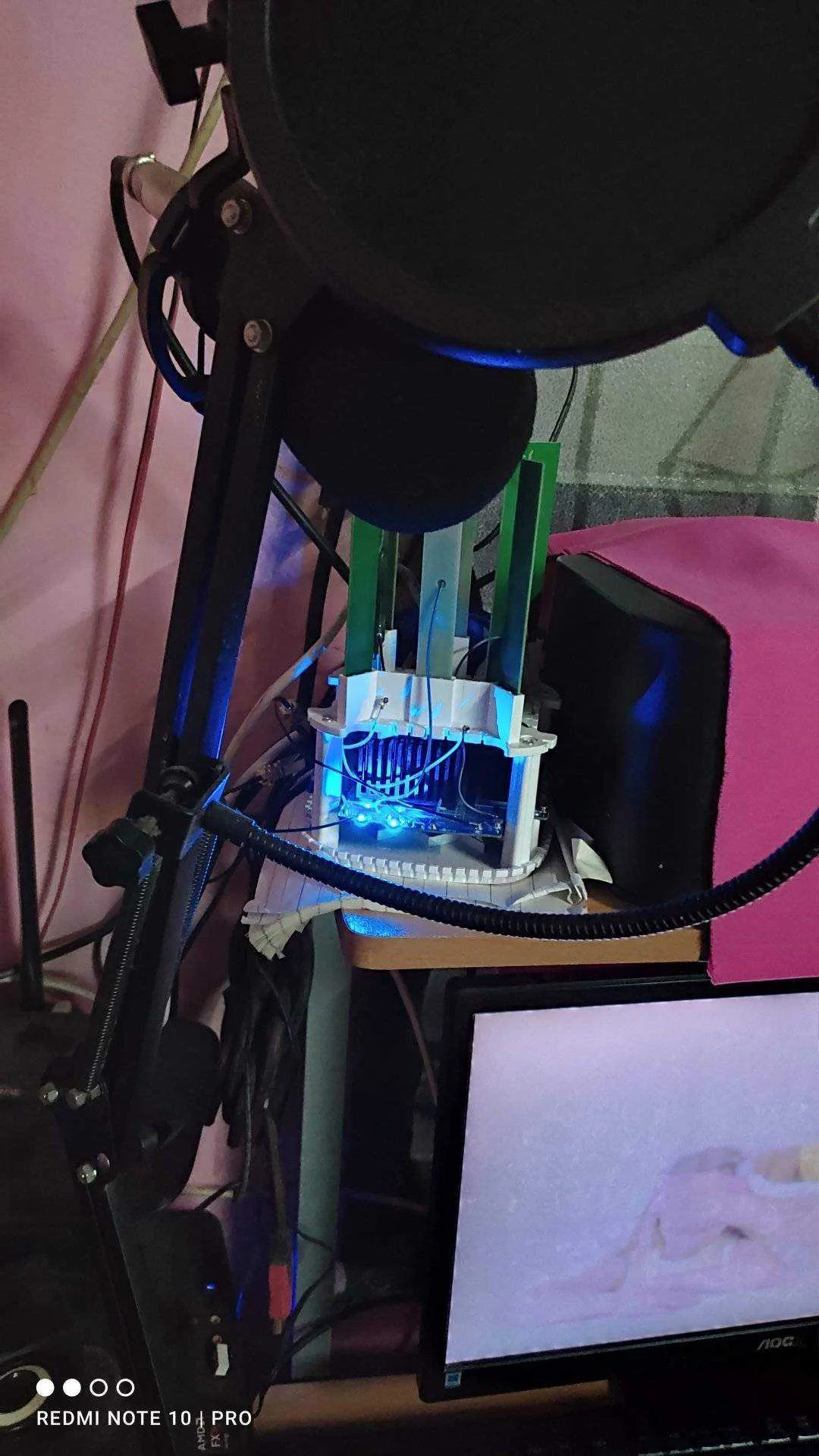

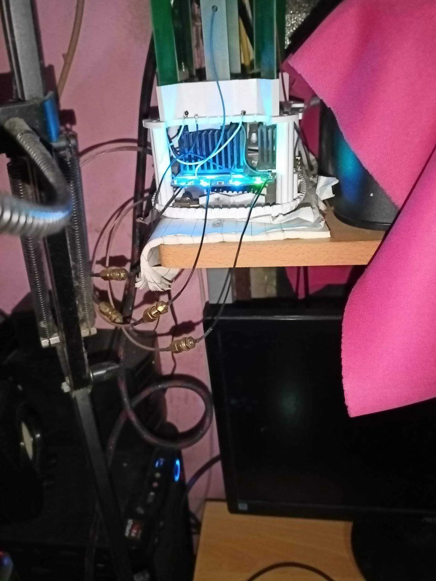

sana makatulong po kahit anong version pa yan firmware nyu kong nka close po ang modem i mean yung mismong case nya po mah didisconnect talaga kasi uminit po ang chip nya.sakin ginawa ko tinanggal ko po ang case nya mas mabuti lagyan nyu ng fan sakin di na nawawala signal yung modem ko kasi walang patayan to mamamatay lang to pag wlang kuryente.dami kasi client ko sa wifi hotspot at pisonet.sana makatulong po....

Ganyan din sakin noong una tol muntik ko ng ibinta pero nagawan ko ng solution tol ang dahilan kasi umiinit yung cheap nya kaya ganyan.ginawa ko tinangalan ko ng casing tol at saka naglagay ako ng rgb fan yung my ilaw na marami dagdag pogi lang.nilagay ko sa taas ng mga antenna nya ayon hindi na uminit tol wlang patayan na modem ko mamamatay lang to pag nag brown out
