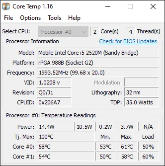

Update:
Bahagyang bumaba na yung temperature nang nilagan ko na ng thermal paste. Kita ko kanina sa CPU bago lagyan ng thermal paste parang halos wala nang thermal paste. nanuyo na..
Current setting ng power ngayon:
hindi na kasing init ng pugon ang laptop! salamat sa suggestions at pagtulong ninyo.. :)
check po nyo yung thermal cpu baka tuyo na ang thermal paste, then check also yung nilalabasan ng hangin kase kadalasan puro dumi na sya kaya di na maayos pag buga ng hangin ng fan..
Sir, kung nalagyan mo na ng thermal paste pero ganun parin seguro palitan mo na yung cooling fan nya dahil baka di na yan gaanong kalakas at kabilis umiikot sahil wala ng lubrication sa mismong fan nya. or di kaya may masyadong malaking clearance na between sa shafting ng fan at sa bushing nya kaya mahina na yung pag.ikot niya. best solution jan palitan mo na.
ok pa yung cooling fan niya mabilis parin umikot at malakas parin ang buga ng hangin.
tuyo na yung factory thermal paste nang nilalagyan ko pa lang sa CPU. kakalinis lang din ng heatsink at fan bago lagyan ko ng thermal paste
