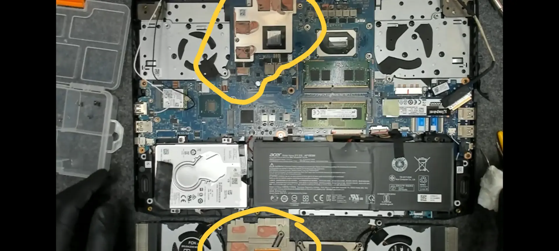

hello noob question, first time ko mag DIY mag repaste sana ng laptop, same unit ng nasa pic hindi na niya nilinis yung pink nag repaste nalang, meron na po ako thermal paste arctic and meron din thermal pad 1mm, question if ever same ng ganyan nasa pic yung sa unit ko okay lang ba na cpu at gpu nlng repaste? or if ever naman na konti nalang pwede ko ba gamitin thermal pad as replacement dyan sa mga pink, respect post po
btw 2g lang pala nabili ko thermal paste
sa pagkakaalam ko boss nililinis muna yan para safe yung mga pagkakapitan, total maDIY kna din lang naman lahatin mo na para good as new, opinion ko lang to ahh correct me if im wrong nalang, bawal basher, hehehe peace

yon salamat may nagreply, may nabasa kasi ako na thermal putty daw kapag thermal putty yung talagang nakalagay, hihingi ako ng insight sa mga nakapag try na ng thermal pad

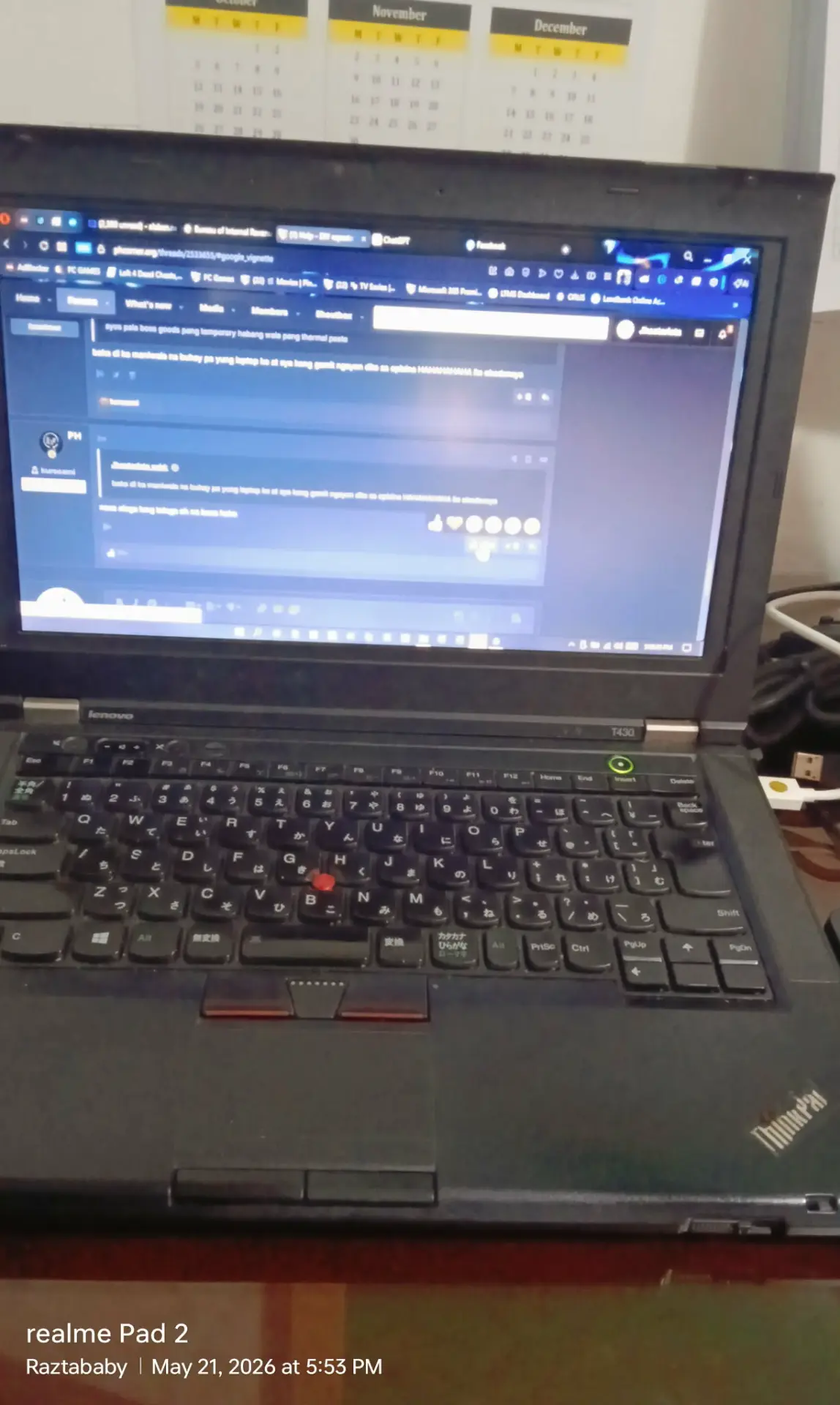

ok naman pinalitan ko din nung nakapagpabili na ako at nakakagulat kase ilang linggo ko din gamit ung laptop hindi naman nainit maxado, lenovo thinkpad t430 yung unit ko, pagbukas ko jelly padin sya hindi sya nagevaporate, tama nga yung recommendation ni elgoog sakin base sa experience ng ibang mga tech na nakagamit na din nun, meron syang sangkap na parang sa thermal paste din kaya goods sya pang emergency.
ayos pala boss goods pang temporary habang wala pang thermal paste
