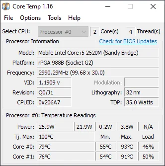

dati naman siyang hindi masyadong mainit pag ginagamit kahit hindi ko sineset sa
laging naka best performance pag naka plug or charge yung laptop.
nitong last month lang sobrang init ng ilalim lalo na sa bandang cpu fan ng laptop pag naka best performance setting. nilalagay ko pa sa best battery life para lang humupa ng kaunti yung init.
pag naka battery naman
sineset ko dito ganun din ang init. at sobrang lakas kumain ng power sa battery. nilalagay ko pa sa best battery life para lang humupa ng kaunti yung init at mas matipid ng kaunti sa battery kaso mabagal naman siya.
kaya sobrang init parang nag lalaro ako ng games. before pag nag lalaro lang ako sa laptop na iyan ganun kainit siya. ngayon kahit browsing lang umiinit sa better at best performance setting.
nangyari lang na ganito ng mga last month lang..
tried na linis fan at heatsink.. ganun parin.
need ko na bang mag lagay ulit ng thermal paste? huhupa kaya yung init niya? balak kong bumili ng thermal paste at lagyan ulit parang kulang na rin siya pero may nakalagay pa doon sa heatsink at cpu. 10 years na kasi yung laptop na ito mukhang natuyuan na yata ng thermal paste.
thanks sa mabilisang response lodi. bibili na lang ako ng thermal paste natuyuan na talaga siya sa loob..
