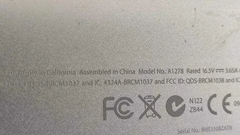

Good day TS, paano kaya ma-bypass log-in password ng macbook pro? ibinibigay na kasi sa akin ng tita ko kaso di nya alam password kasi ang asawa nya lang nakakaalam kaso namatay na :(
Good day TS, paano kaya ma-bypass log-in Pásswørd ng macbook pro? ibinibigay na kasi sa akin ng tita ko kaso di nya alam Pásswørd kasi ang asawa nya lang nakakaalam kaso namatay na :(
Anong model and year?. kapag yung mga bago na may t2 chip kailngan mo talaga ung password kasi it's link sa icloud account meron naman mga way para ibypass but you have to pay tska hindi ko suggested. pero kung ung mga lumang year you can just wipe the drive tapos recovery you can do that by pressing CMD + R sa chime. good luck!
Anong model and year?. kapag yung mga bago na may t2 chip kailngan mo talaga ung Pásswørd kasi it's link sa icloud account meron naman mga way para ibypass but you have to pay tska hindi ko suggested. pero kung ung mga lumang year you can just wipe the drive tapos recovery you can do that by pressing CMD + R sa chime. good luck!
hindi ko makita yung year sir pero medyo luma na to.img_2984655295179908.jpg
A1278 ang model sir, kung wala ka na kailangan sa drive pwede mo na iwipe and reinstall MacOS
turn on the unit Press and hold CMD + R bago magchime hold mo lang hangga sa umabot ka sa recovery from then wiped the drive then reinstall MacOS just follow the instruction importatnte lang you have internet kasi idodownload ng device ung OS. good luck
