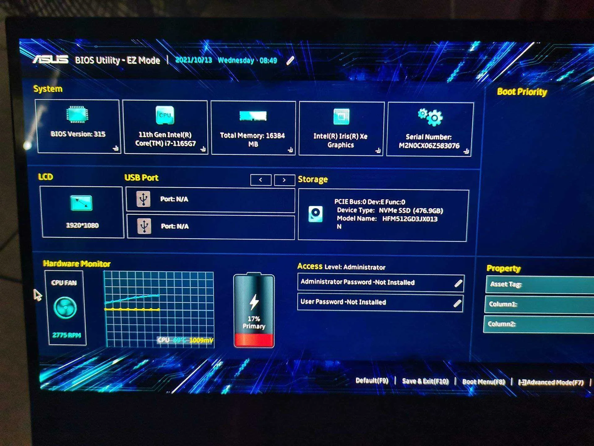

Good eve po mga Master, pa help naman po ako, diretso kasi lagi sa bios Yung laptop ko na reread Pa naman po ssd nya pero sa di po nadedetect as bootable device
check mo muna yung ssd mo kung gumagana... try mo muna gumamit ng hirens boot cd usb... yung hirens boot cd usb kasi pwede ka mag boot yung usb using windows 10... tapos makikita mo mga hdd utilities dun.. gamit ka aiomei hdd utilities... try mo magcopy ng files sa ssd or reformat mo yung ssd mo.. para malaman mo kung may problem ba ssd mo..
second step dapat naka boot priority yung ssd mo... kung hindi sya ma detect sa bios setup ibig sabihin nya mali pagkakabit mo sa ssd or may problem talaga sa ssd.
3rd step.. kung may secure boot yung bios setup... try to disable it... gawin mo legacy mode... para madetect yung boot priority at makita mo si ssd sa boot priority..
Di po sya madetect as bootable device pero sa bios nakikita po sya as storage po. Pinag disk part clean ko po kasi yun
Pinag diskpart tapos clean ko po kasi Yung ssd tapos di na sya madetect duda ko Lang po is nakaunallocated siguro po Yung partition na yun po Kaya di madetect. Please pa help po bigay na lang po ako reward 😁
pero detected ba sya sa bios??? kung oo tuloy ka lang dun sa installation tapos dun ka na lang mag format ng unallocated partition sa part ng partition during installation
