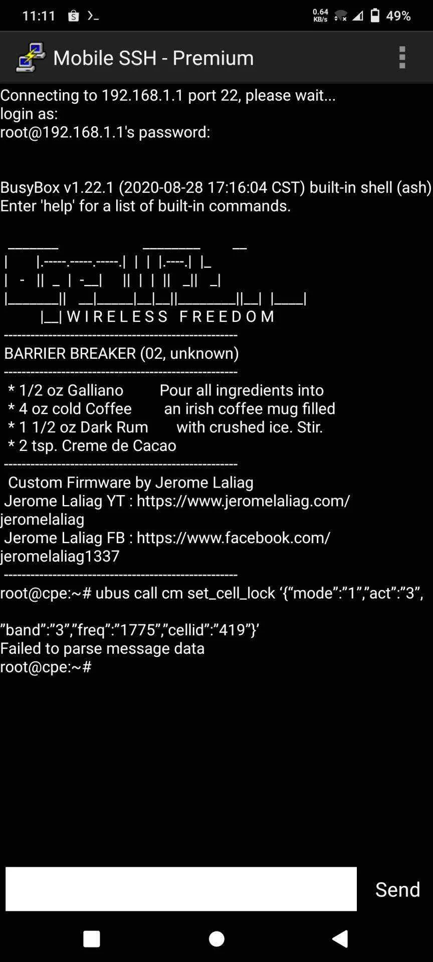

dagdag ko lang hindi pala mag auto unlock pag mali yung band niya like pag nag bandlock ka tas magpapalit ka nang ibang network na sim kailangan palitan band. mobile SSH gamit ko port 22 naka open pa sa v10. yun lang sana makatulong nang unti.😍
