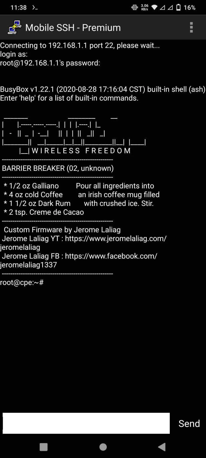

Eto, fully off ang ota or tr069 update at auto unlock, unlimited resets nadin.
Save mo sa /tmp/ ang PLDT_R051_V8.bin
Execute mo sa ssh
mtd -r write /tmp/PLDT_R051_V8.bin /dev/mtd4

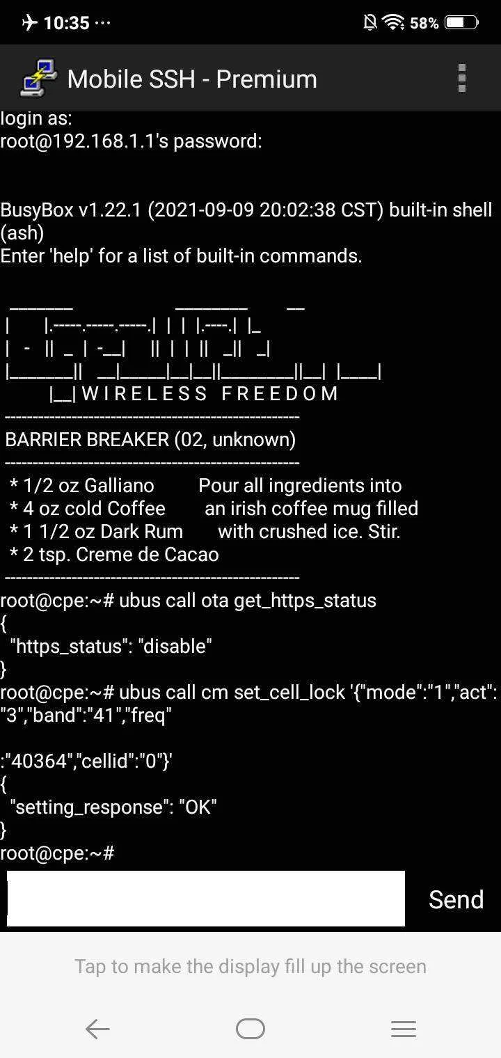

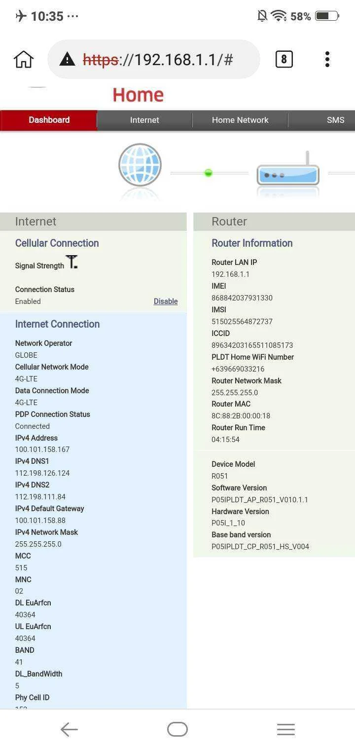

Master share ko lang experience ko. As you can see po sa pic nag upgrade sa v10.1 yung R051 ko. pero naka OPENLINE padin siya.
Before kasi nag auto update na flash ko na custom firmware mo master.
hindi pala nag off yung auto update nung akin
pero sabi mo diba master naka off na ota at tr069 sa modified firmware mo,
siguro iba lang effect sakin Nang firmware mo dati kasi debrand ako tas binalik ko lang ule sa v8.
Ngayun v10.1 na siya na naka openline kagabi lang nag auto update nung binalik ko orig sim niya.
share ko lang master baka makatulong lang nang konting idea para sa patuloy niyong pag modify sa modem na to. Salamat master
dagdag ko lang hindi pala mag auto unlock pag mali yung band niya like pag nag bandlock ka tas magpapalit ka nang ibang network na sim kailangan palitan band. mobile SSH gamit ko port 22 naka open pa sa v10. yun lang sana makatulong nang unti.😍

Yung nasa youtube ba ni jhowel ang ginamit mo? Kasi dun sa una kong release, hindi ko nabago ang /etc/default.prop
Oo master ginamit ko tut ni master jhowel. kaya pala huhu
