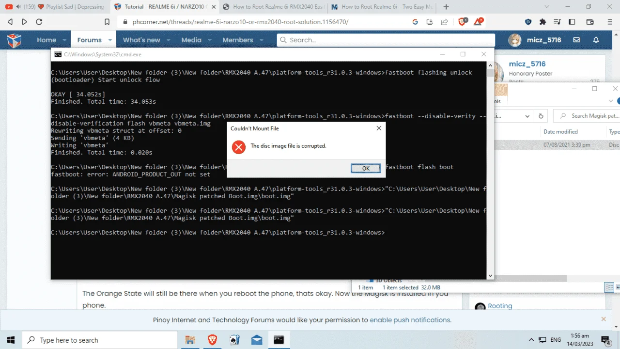

heelo po na unlock ko napo bootloader pero sa step2 ito na part
fastboot flashing unlock
Press Enter. And Then type the below command
pag katapos ko execute yung command po nag stack po cya diko maka type ng command kaylangan ko pang mag volume up sa cp para maka execute ng command.
