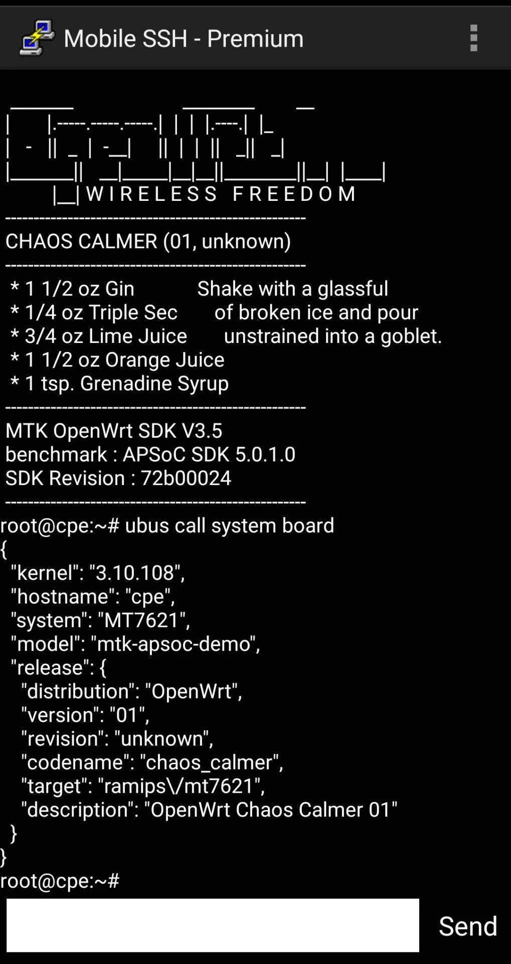

Nag updates na d2k, Lods. Dapat removed sim ka muna bago isaksak, hehe bubuksan mo agad brand new
Disable mo Tr069 at pwede mo enable Telnet via, inspect element hanapin firewall adv settings, andun pang enable telnet or disable online ftp updates
Wala sa TR069 ang Firmware Over-The-Air ng PLDT D2K-FT10, nasa system nya ito, naka FTP.
Tapos ang ssh/telnet, dapat alam mo ang password para maaccess mo ang system. Ang clue ko lang sa password ng ssh/telnet ay maraming symbol para hindi mabruteforce ng user.
Antay ko lang din D2k ko Master, pwede pa pm charged mo baka pasok sa banga , Salamat👍👍
