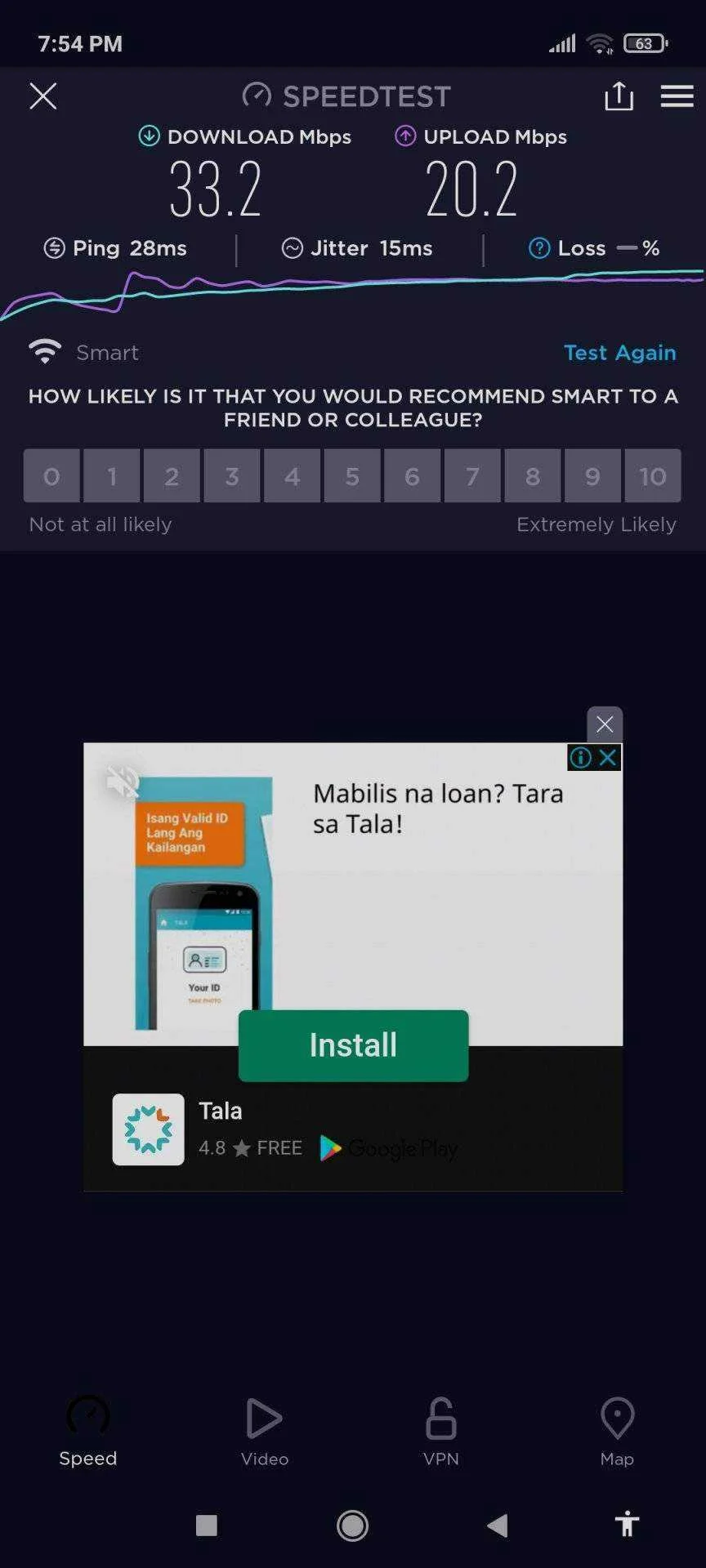

sinubukan ko na..bahala na kung magupdate 😅.....laki improvements ng speed ko nung ginamit ko na si r281...kesa kay R051
wala pa external antenna na nakalagay dyan kay r281 🙂
