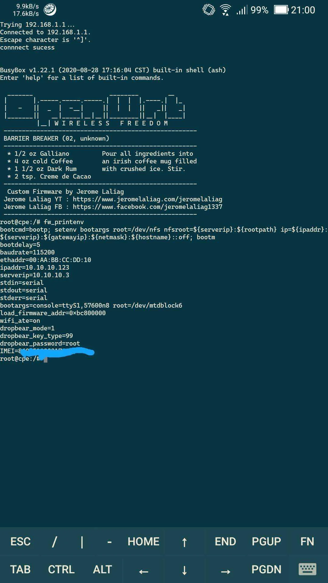

Bago kasi mag flash ng ALL icheck mo muna kung same ang location mtd ng firmware1 at firmware2 sa ifaflash mong firmware.
Malay mo ang firmware1 at firmware2 ng modem mo ay nasa mtd4-firmware1 mtd5-firmware2 tapos ang finaflash mong firmware ay nasa mtd4-firmware1 mtd7-firmware2, mag kakaproblema talaga yan sa nand blocks.
Eto config ng R281
ipaddr=10.10.10.123
serverip=10.10.10.3
bootdelay=1
May delay sya ng 1 second.
