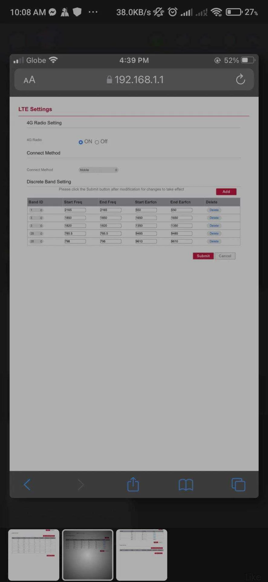

basta po 3/28 ang nag aappear, it means nag cacarrier aggregation sya. if 3/--, or walang second band, it means disabled CA. pansin ko lang, walang 4g+ indicator si d2k, kaya natingin na lang ako if ilang bands ang nakalagay dito " / ".
Sa greenpacket mq 725 ko ksi sir 1/3 lang may CA. Possible kayang gumana kay d2k ang 3/28?

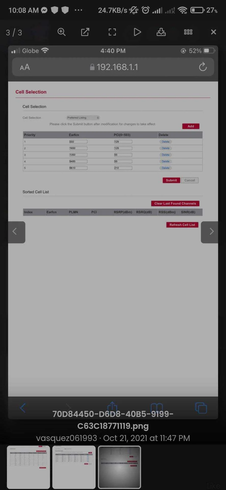

sure thing po. yan ang ginagamit kung bands sa d2k ko. as long as available yung bands 3 and 28 sa area niyo. pero may specific frequencies na hindi kayang icombine. like 1525 ng band3, hindi sya macombine sa 9305 frequency ng band 28. kaya need pong i-specify yung earfcn sa bandlocking. wag niyo ilalagay yung start and end earfcn ng isang band. dapat 1650 kung 1650 ang gagamitin for both end and start earfcn.
