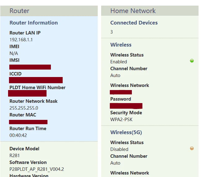

Salamat lods sa no imei.
Working padin yung wifi, try nyo manual add ng network kung hindi umubra yung autosearch.

Working nga, sinubukan ko din sa GOMO sim ko. Salamat Impact2.
Permanent openline na pala ito, nag soft reset at hard reset ako ng R281, di nawala pagka openline, yun nga lang di na pwede yung PLDT sim, pero pwede ang GOMO at Sun.
