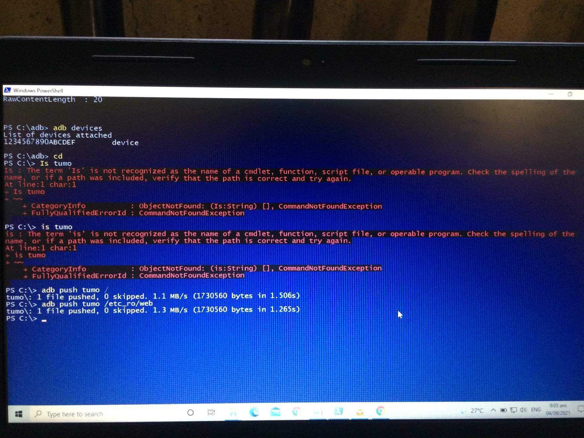

Lods tama kaya pagka run ko ng adb? Ginaya ko lang kasi to https://phc.onl/#forbidden#/vr0GLIufzkM . Shift + right click lng sa mismong folder ng adb then open with powershell. Tama po ba?
Mga lods sa pag push nlng yung kulang pano po to?😣

yung laman po nun diba po may etc, etc_ro at yaffs na folder yun po yung i pupush nyo po, make sure lang po na tamang debrand file para sa version nyo po ang gagamitin nyo po

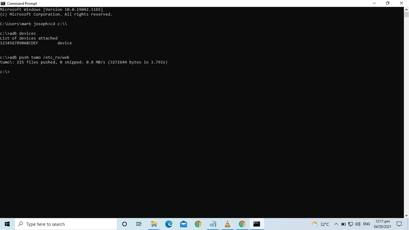

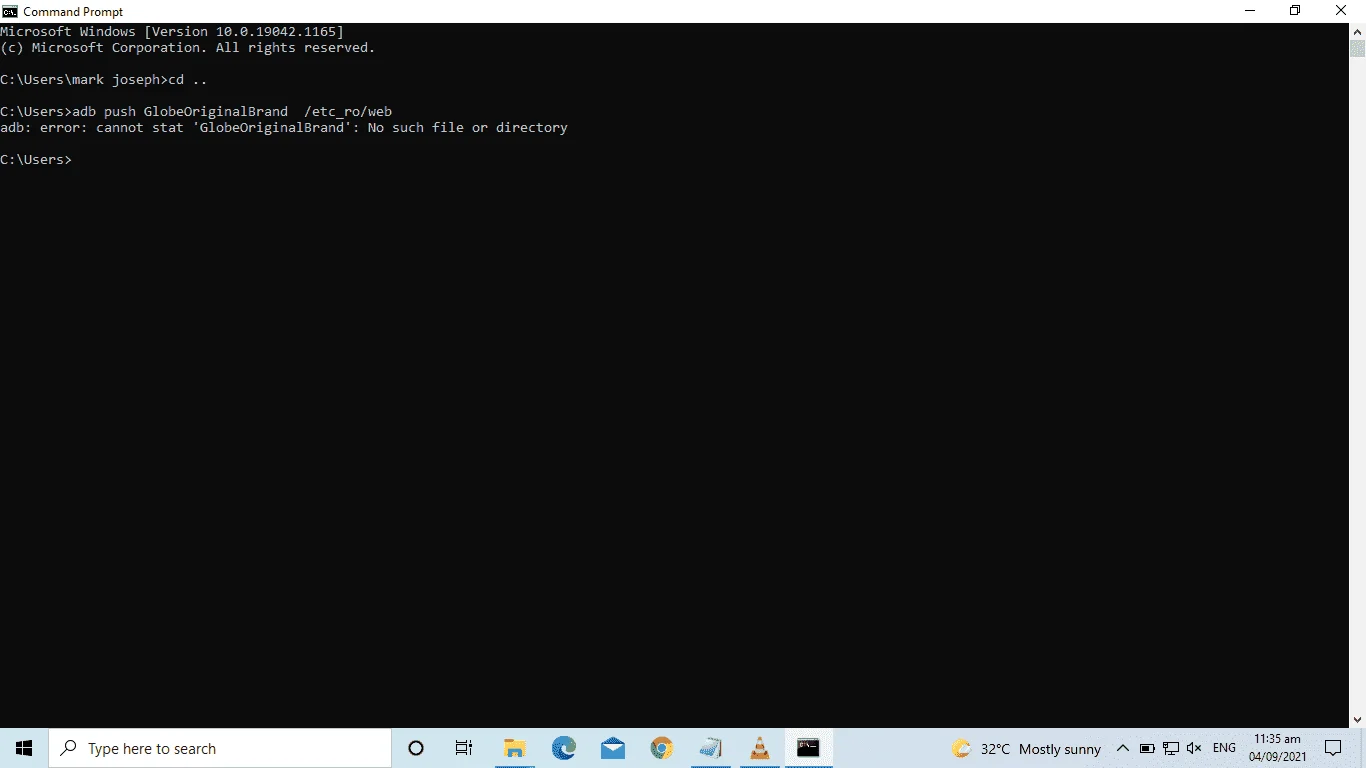

Pano po ma push yung laman ng fw_savetar.gz? Kailanga paba i change ng folder yung laman nito? Pwde maka hengi na rin ng example command?🙏

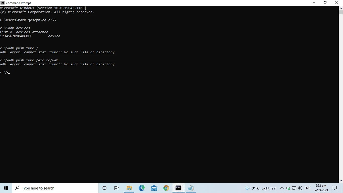

ano po dapat gawin pag ganito lu
mabas lods? nilagay ko po yung folder na merong etc, etc_ro at yaffs sa C drive.
kung di po gumana, i extract nyo po muna yung file or backup file lods tapos ilagay nyo po yung mga folder na etc, etc_ro, at yaffs sa tumo. siguraduhin lang po muna na tama yung mga file na ipupush nyo po
command po. adb push tumo /

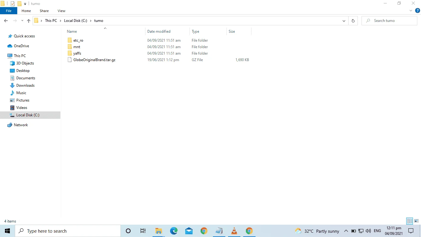

Ang ginawa ko lods ay inextract yung file tapos gumawa ako ng new folder sa C. Tumo yung inilagay ko na name ng folder tapos yung mga na extract na file kinopya ko tapos inilagay sa tumo. Tama po ba yun?
kung nandun na po yung folder na etc, etc at yaffs sa tumo pwede na po yun i push
tapos try nyo po ireset pagkatapos para magreload yung default parameters nya

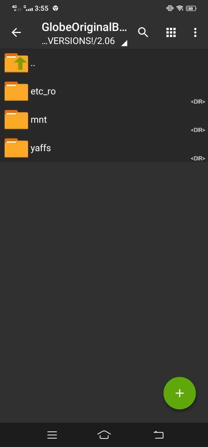

btw yung etc po dapat may laman na default_parameters na file, sa etc_ro meron din po sa etc_ro/default tapos yung sa yaffs po may apply_config na file po
Ito lng po laman ng na dl ko na ver 2.06.1 lods. Pwde naba to?
