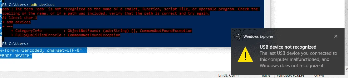

Step 7. I type nyo po adb devices muna para sigurado na nadedetect ng adb yung zlt. Dapat may lalabas nag ganito, Dapat din po nakasaksak na yung usb cable sa PC at modem

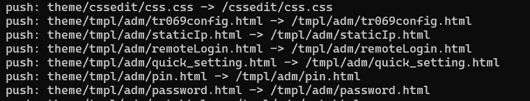

Step 8. And Lastly type nyo po ito. adb push tumo /etc_ro/web Then lalabas po yung ganito

sir yan oh. wala pdn.. wlaa n yta pagasa to.. ngkagnyn lng nung naginstall ako ng AIO FW e :(
hmmm ok naman po sya sakin nalipat nyo na po ba yung mga folder? ireset nyo po muna po para magreload yung default parameters nya, sana gumana po
btw ano po ba laman ng tumo? dapat po laman ng folder is yung mga mismong folder na etc/ etc_ro/ at yaffs/
tapos medyo magkaparehas po sa ganito yung result
ang laman po ng folder n tumo ay ung extracted files na tatlong folders mula sa fw_save.tar.gz tpos pinush ko po sa adb push tumo / tama po b gnwa ko?
tama naman po, gawa po kayo new folder dyan named etc tapos lagay nyo yung laman ng etc_ro/default dun o kaya download po kayo ng ibang bin file na pang 2.06 na may etc na folder
pagkatapos nyo po i push tingnan natin i reset nyo po
