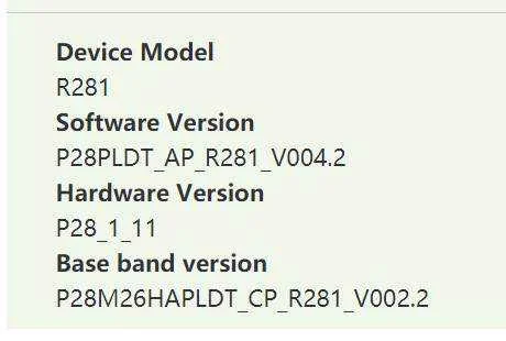

❓ Help PLDT Home R281 nag update ng Software Version (v004.1). Openline di na gumagana.

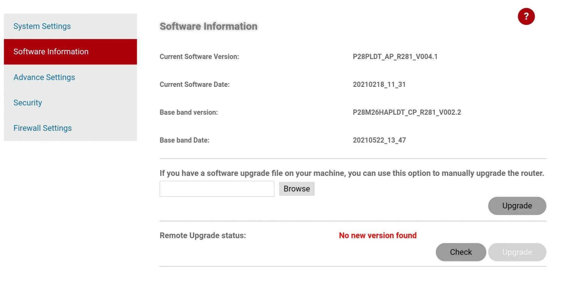

Nag update ang PLDT Home R281 and hindi na gumagana yung openline na AT+CLCK="PN",0,123456,16
Error na ang nakalagay.
Also, openline na sana ako kaso after the update RED na ang signal. Kaya nag system restore ako planning na i-openline ulit kaso error na yung AT+CLCK="PN",0,123456,16
Any solution?
Baseband version 2.2

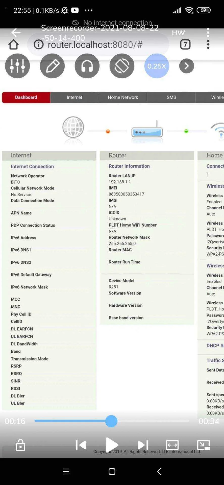

Ewan ko kung ano to sign or hope ba or ano while nag tetesting ako ng bandlock using routerlocalhost naisipan ko saksakan sya ng dito sim hoping na gumana ung mep trick na 123456 na password then i tried pero di gumana then pag ka refresh ko ng page may one sec na binasa yung sim then recta invalid
LINK TO THE VID : You do not have permission to view the full content of this post. Log in or register now.
Nag update ba sa inyong modem? Nag update yata sakin, naging 4.2 yung firmware na dating 4.1. Hindi na rin maka band lock sa cell locking. Any solution?
Edit: Naka off pa ung TR069 pero nag update pa rin. Nawala yung history ng access log ko at na reset din yung traffic statistics ko. Para bang nag reset yung modem pero ung ibang settings nagalaw at yung iba hindi naman like QOS.

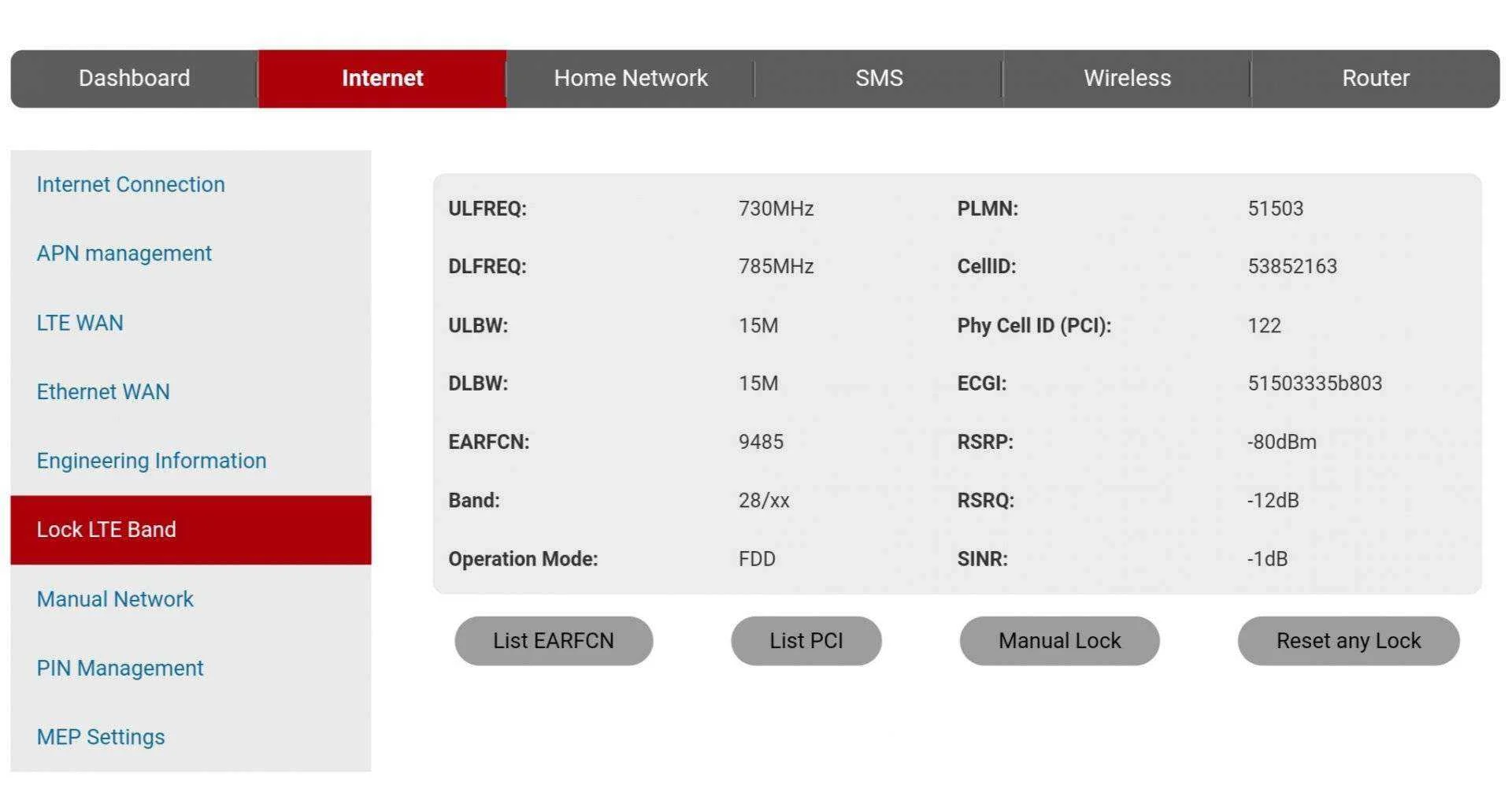

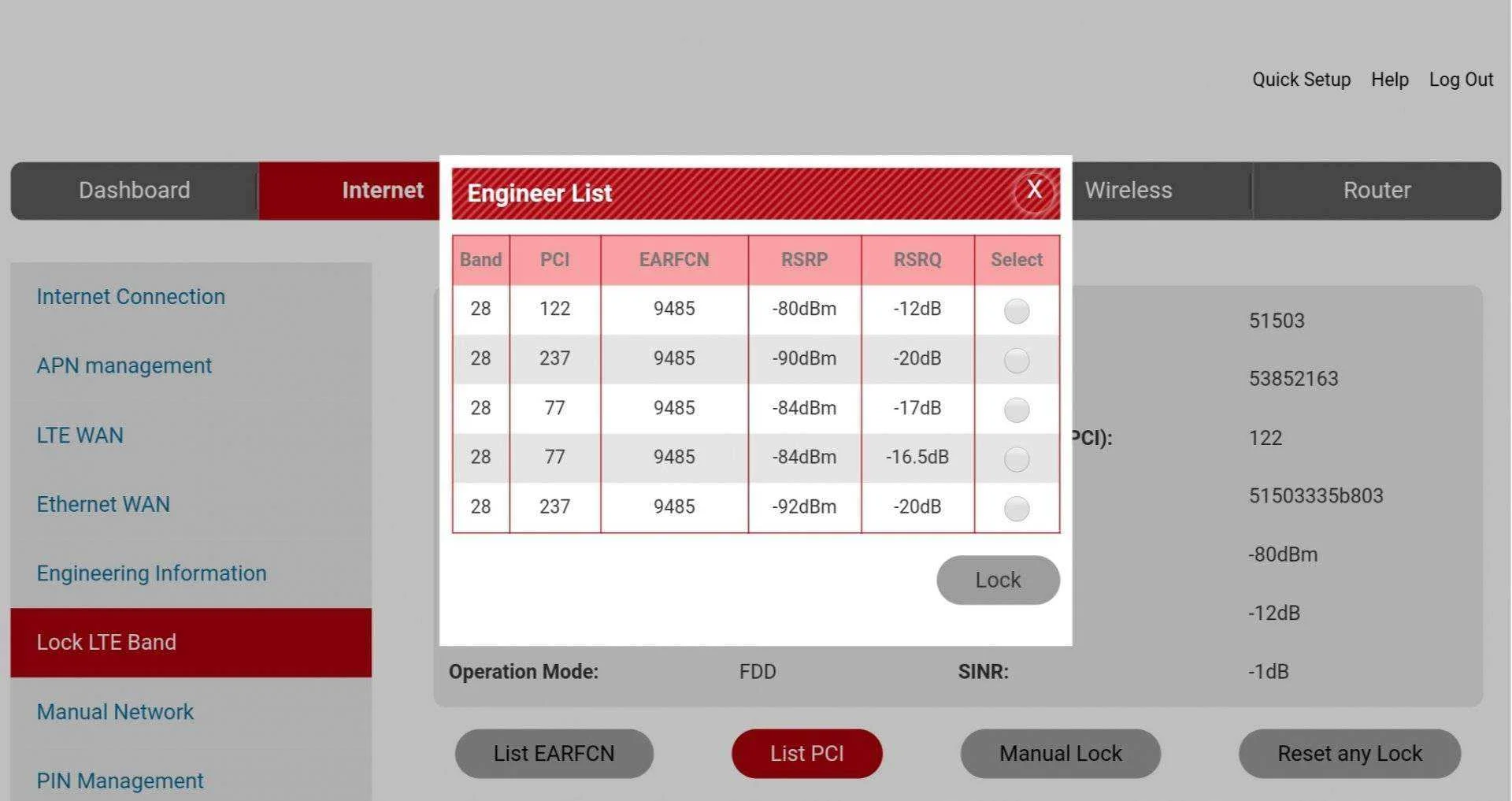

Lods baka hindi na available dati mong PCI try mo Bandlock tapos pumili ka ng PCI na OK sa area mo.

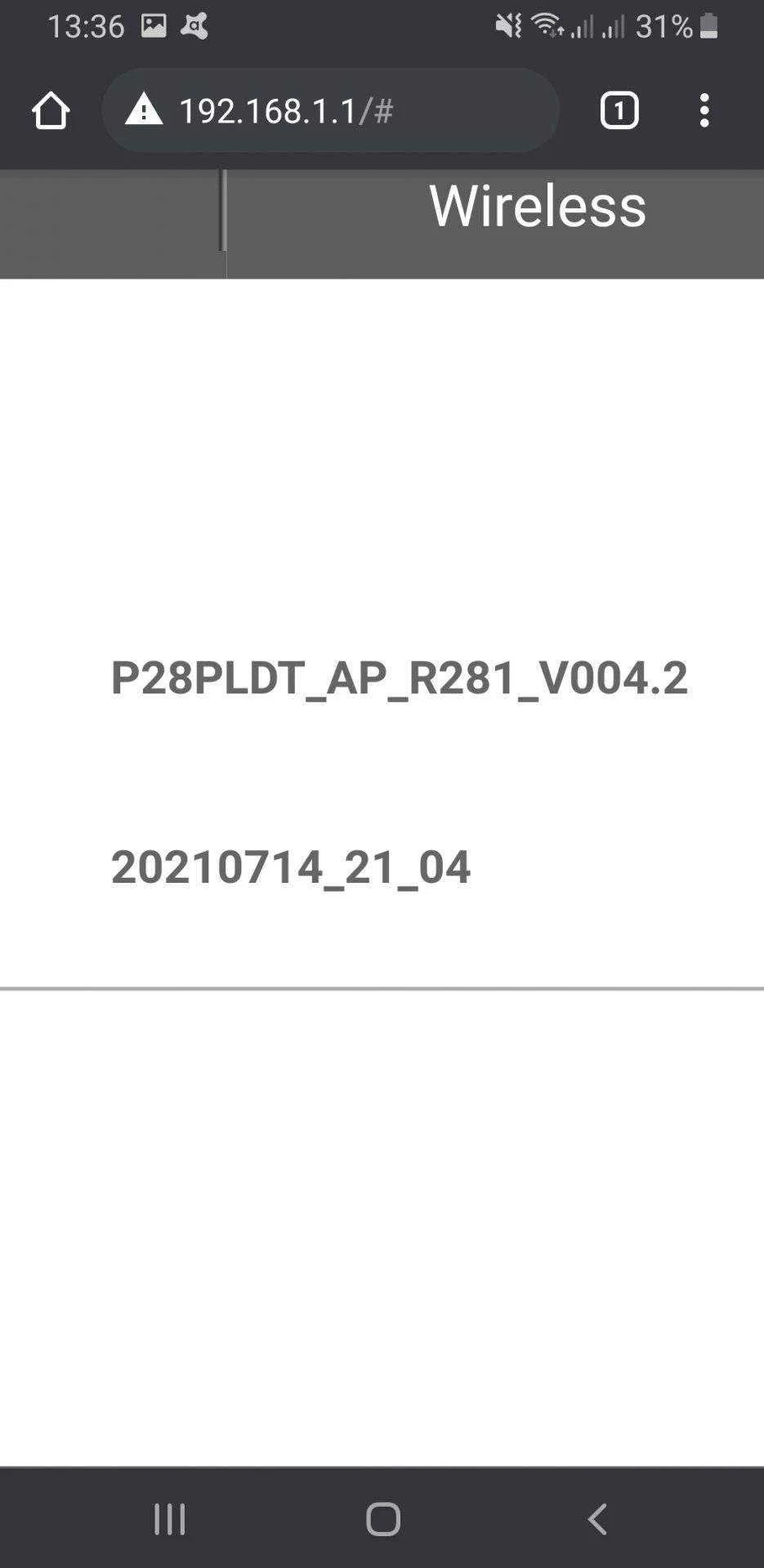

View attachment 1518558 View attachment 1518559

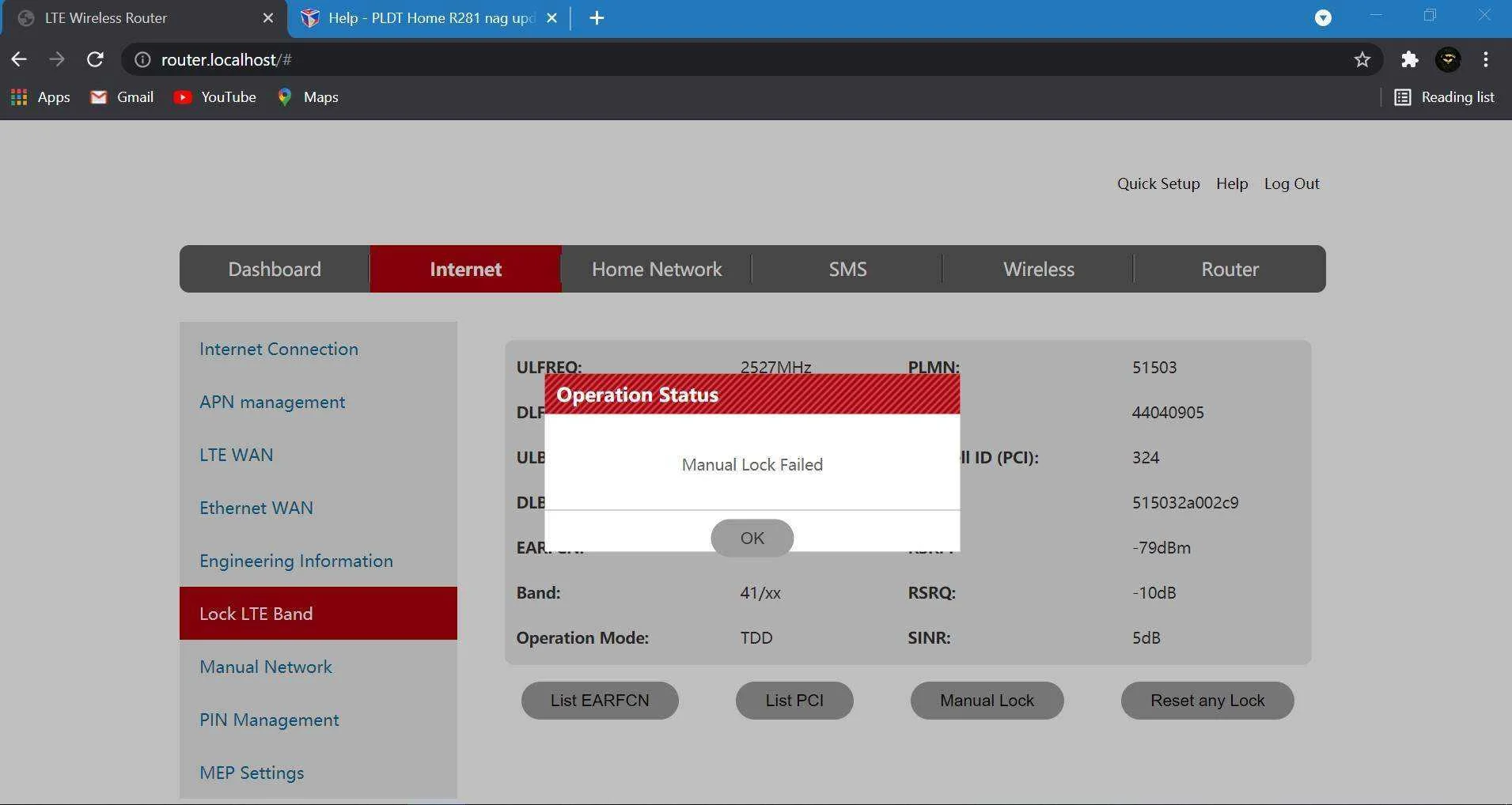

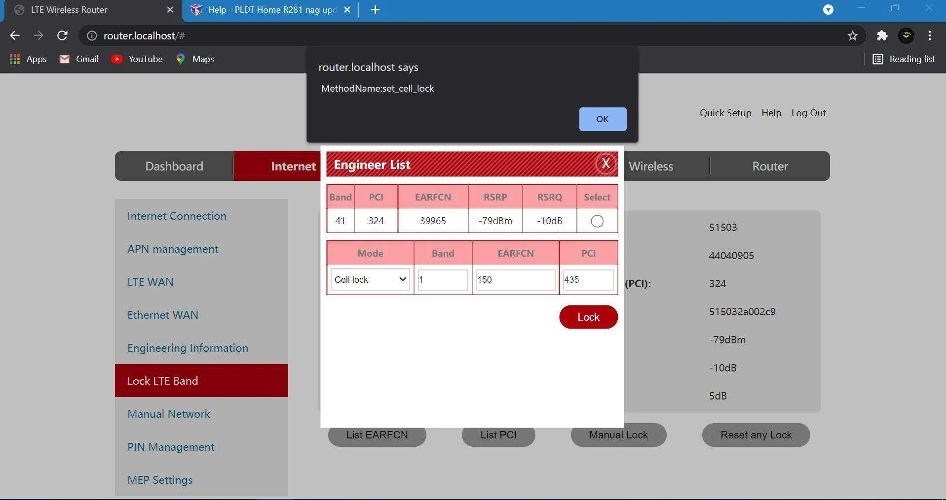

Naka connect ako kaninang umaga. Nag lock ako sa ibang tower muna ng 2 hours. Maya maya babalik nako sa dating tower pci kaso hindi nagla'lock. Nakita ko na lang naging software v4.2 na at na napansin ko na nareset ung usage statistics. Nag update ng software. Ito ung date of software update niya, July 14, 2021. Bagong release yata. Paki comapre nga po sainyo.
Pa confirm po if meron na reset ng band lock sa mga na update ng 4.2? Sa kin kasi parang nag ko connect p dn sa band 1 na na lock ko before the update, possibly hindi na reset yung lock prior to the update. Thanks.
