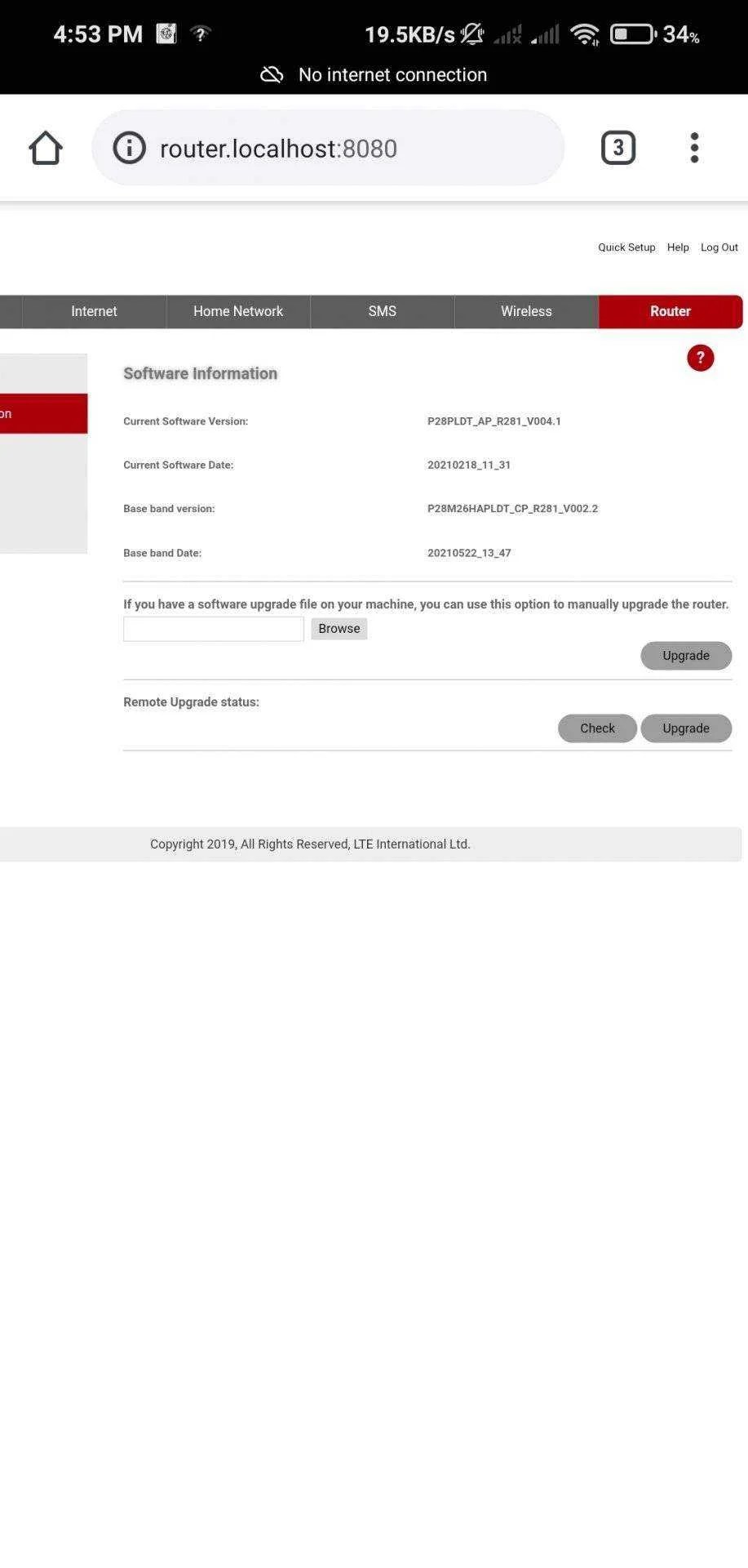

❓ Help PLDT Home R281 nag update ng Software Version (v004.1). Openline di na gumagana.
Nag update ang PLDT Home R281 and hindi na gumagana yung openline na AT+CLCK="PN",0,123456,16
Error na ang nakalagay.
Also, openline na sana ako kaso after the update RED na ang signal. Kaya nag system restore ako planning na i-openline ulit kaso error na yung AT+CLCK="PN",0,123456,16
Any solution?

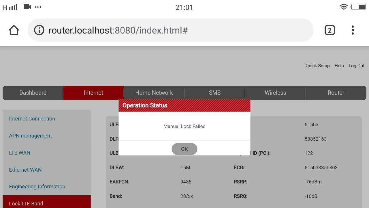

Pa confirm po if meron na reset ng band lock sa mga na update ng 4.2? Sa kin kasi parang nag ko connect p dn sa band 1 na na lock ko before the update, possibly hindi na reset yung lock prior to the update. Thanks.
Hindi nawala band lock sakin. Pero hindi ko na malipat sa ibang band via nginx. Kaya hindi ko ire'reset modem hanggat walang solusyon. Kahit papano ok ung band na pinag'konekan ko. Pero gusto ko talaga lumipat sa ibang band at pci. 😭😭
Ok po thanks sa info, sad nga pero at least parang safe yung old band lock. Yun lang hindi makalipat ng band sana ma fix na soon. :rolleyes:

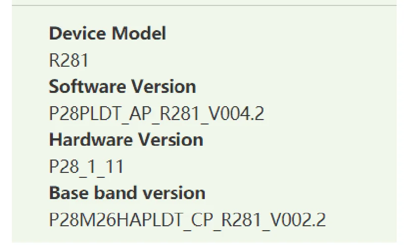

Nag update ba sa inyong modem? Nag update yata sakin, naging 4.2 yung firmware na dating 4.1. Hindi na rin maka band lock sa cell locking. Any solution?
Edit: Naka off pa ung TR069 pero nag update pa rin. Nawala yung history ng access log ko at na reset din yung traffic statistics ko. Para bang nag reset yung modem pero ung ibang settings nagalaw at yung iba hindi naman like QOS.

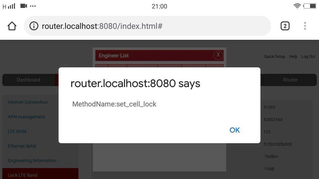

Yes, nag update din sa akin naging v004.2 na din Software Version, pero good thing naka cell lock sa best available cell sa area namin yung R281 ko nung nag update, but I get the same error / failed when I try to change cell/band, not working anymore. :(
