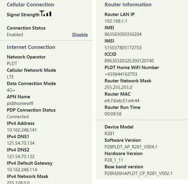

❓ Help PLDT Home R281 nag update ng Software Version (v004.1). Openline di na gumagana.
Nag update ang PLDT Home R281 and hindi na gumagana yung openline na AT+CLCK="PN",0,123456,16
Error na ang nakalagay.
Also, openline na sana ako kaso after the update RED na ang signal. Kaya nag system restore ako planning na i-openline ulit kaso error na yung AT+CLCK="PN",0,123456,16
Any solution?

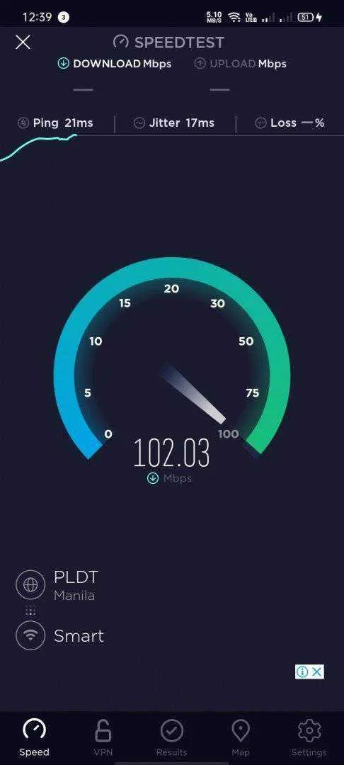

wala eh di talaga meron ako dito opera chrome tsaka firefox. sinalpakan ko nalang mimo v4 oks na sa smart problema lang pag nag pci or freq lock di nagc-CA unless band 40 and 41 na bulok naman sa router na to hahahhaa
Nag change lang ako freq lock na available lang sa band 1/3. Naging stable na hehe.
Nung una kasi Band 3/1 kaso lilipat sa band 3/28 at 40/xx. Nasa tamang freq. lock lang ang solution
Mimo v4. Antenna lang talaga plus band lock and carrier aggregation. Na ddc 2nd band ko kasi mas prefer ko talaga yung disable ng band 40 and 41 since congested sa lugar namin mabilis mag dc kahit same tower lang. Band lock sa 3 and 2nd band minsan 1 or 5 good for gaming and syempre dahil tumaas din mbps goods na din for streaming content. Nung wala antenna plus 28/3 band lock nasa 10-20mbps lang never pa ko nakakuha 50. Ngayong may antenna average ko 50 tas non peak hours ayan 100mbps

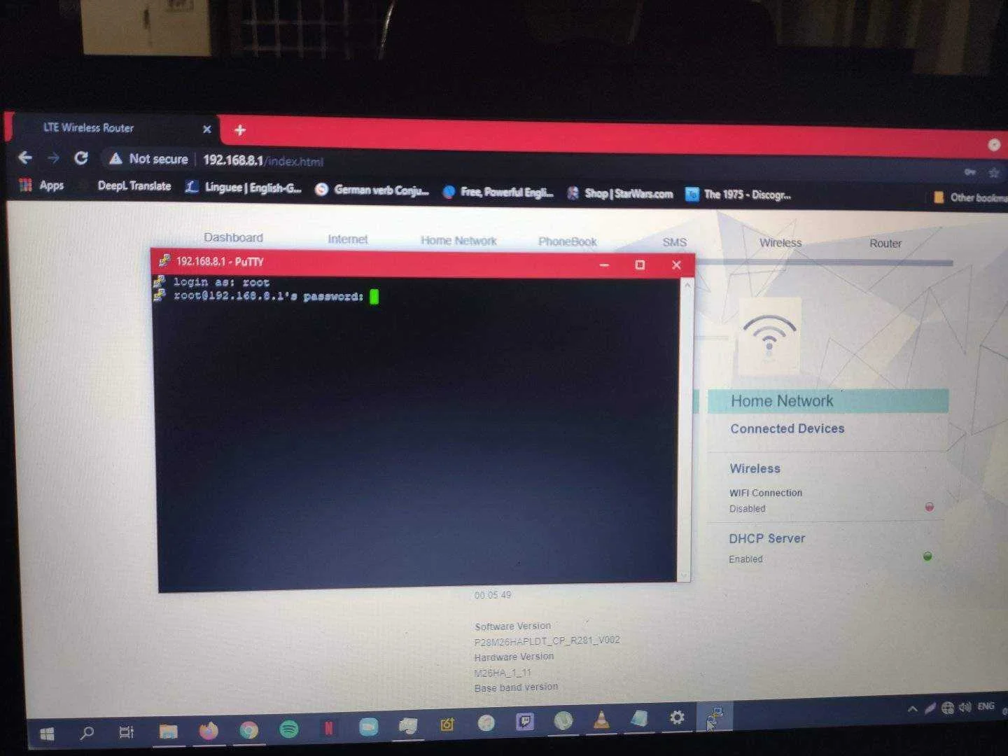

Question lang, hindi ako maka-type sa password. Nakaalis naman sim card at nakakabit maigi sa USB. Ano kaya troubleshoot dito? Thank you.
try nyu hugutin via adb baka sakali lang hehe parang pag hugot sa zlt para madebrand narin .. baguhan palang sa huawei kaya di pa ko sure pero kalutkutin ko din akin.. thanks nga pala sir eugene .. nag try ako mag band lock error sa password yung notion..
