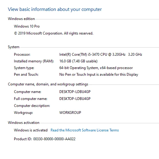

Tanong ko lang mga idol. Bigla nalang kasi na mamatay yung PC ko. Ang nakita ko problema baka overheating ng processor, okay naman kapag ON ko umiikot naman yung CPU fan pero pag medyo mataas na yung Temperature 🌡️ ng processor, bigla na sya humihina so biglang tataas pa yung init ng processor ko, mag lag nalang sya tapos biglang mamatay.
So ngayon tanong ko lang kung papalitin na ba sya? O mag palit mag palit nalang ako ng thermal paste? Ano recommended nyo na thermal paste? At kung palitan ko na sya ano maganda pang palit?

check mo mabuti minsan kasi overtime naluwag ang contact ng fan or natuyo na ung thermal paste better to replace the thermal paste then check bago bumili ng bagong fan
