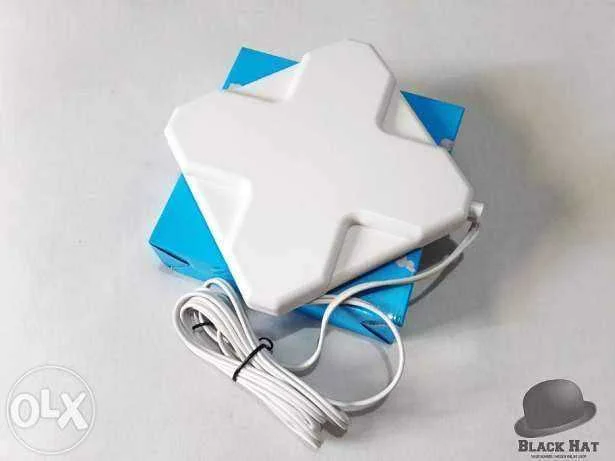

Guys sino po gumagamit ng ganito antenna "4G Antenne W435"
Kapag sinaksak ba ito sa B315s-936 or B593 automatic na xia madedetect ng router? or need pa i set up sa GUI as External Antenna?
