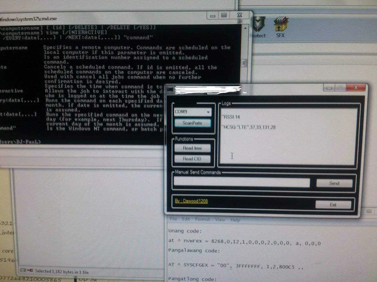

ReD comport selection
@yellow dito ilalagay at send ang command
blue dyan lalabas kung ok reply ng command
install ang driver muna ha...
tapos Computer-properties-device manager-com ports
diyan niyo makita yung port number at kung naka install na driver niyo.
Tamang port may nakasulat na UI etc etc..
Next..
1. paki open ng reader at select ng tamang port number
2. paki copy/paste ng command sa Manual Send command at Send
antayin ang reply na ok. tapos next command ulit lahat kailangan
ok ang reply... pag hindi tingnan ang command ulitin po..
3. Pag lahat ay ok na po... hugot power chrod -salpak ang smart na lte/4G Sim
plug power - remove power - plug power
wait nyo po na magread ang modem unlock napo..
4. huwag irereset mawawala ang mode setting pero ang unlock hindi mawawala

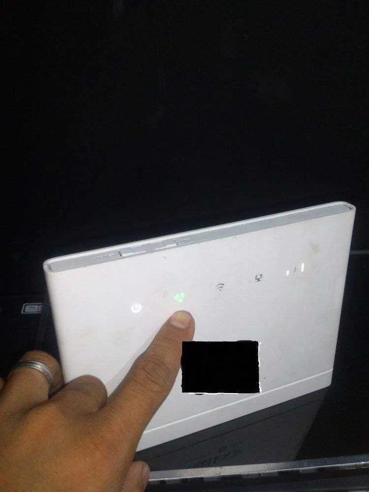

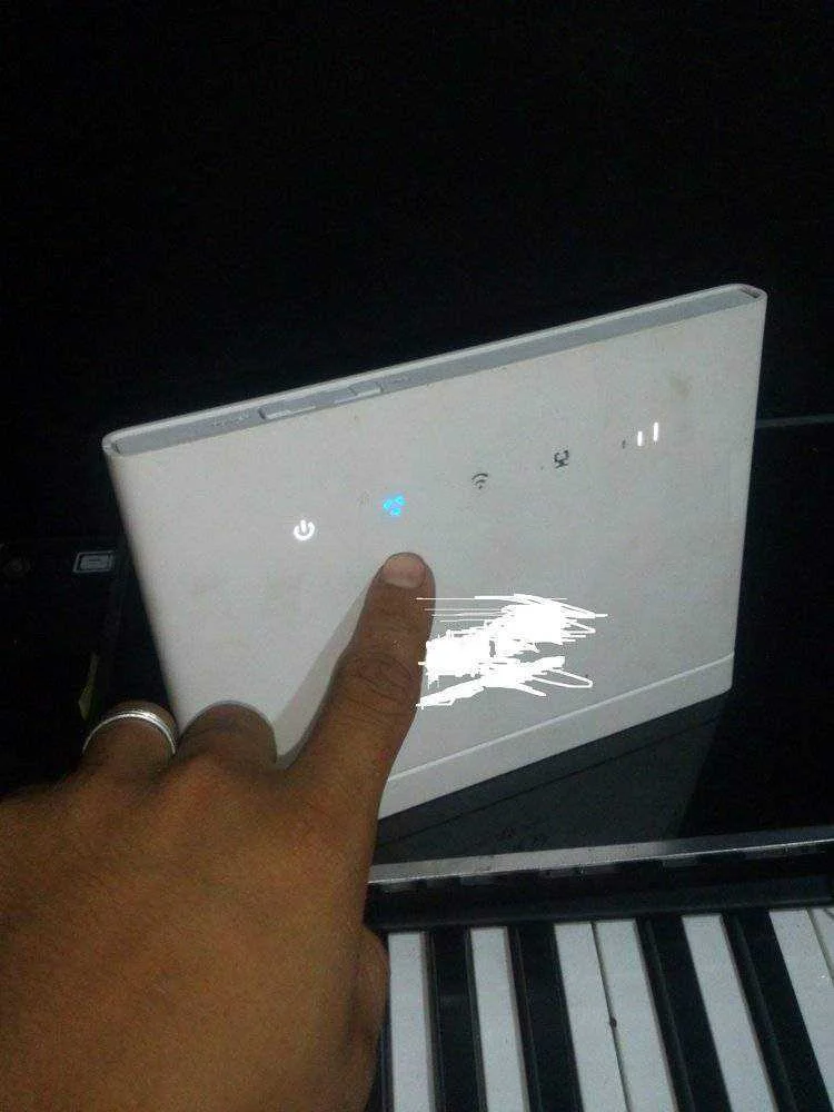

helow gandang hapon sa inyo kung sa iba hindi gumagana ang long press
long press power+ wps kapag namatay si red wag muna bitawan iilaw ulit si red bale pangalawang ilaw saka nyo bitawan mamaya po magsesent ako actual pics mga 5:30pm
mejo nahirapan ako gamitin inabot pa ako ng umaga para matutunan hehe

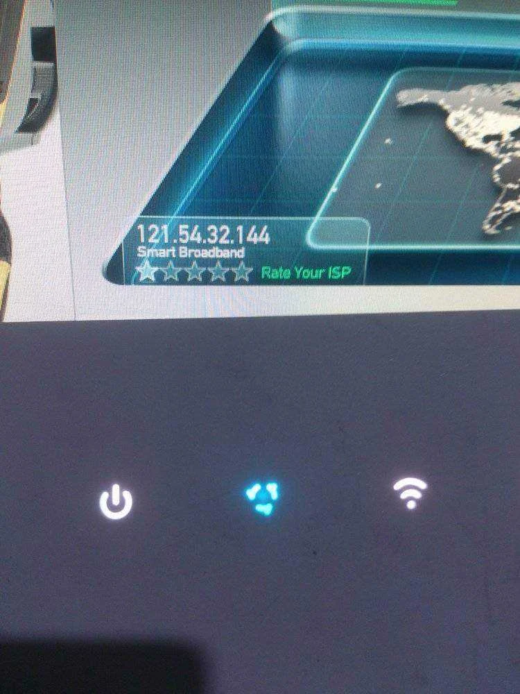

Guys sorry dko napost ung pics Cp pa kc gamit ko ung tatlong code na binigay ko post nyo un isa isa sa sent box tapos sent isaisa pagtapos ptayin nyo ung modem nyo tapos lagyan nyo ng lte smart blue agad ang light...
No green light??
Power+ wps long press mo bago mo saksak chord.. Redlight agad yan wag muna Bitawan iilaw ulit ung red
