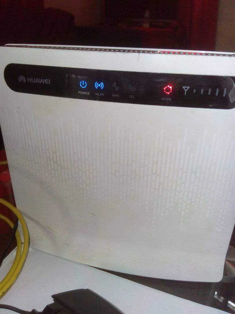

naka-stuck po sa 2 bars...nagbi-blink lang po ung modem, paano po kaya un? na-try ko na po ung tricks pero ayaw parin...please help, salamat!

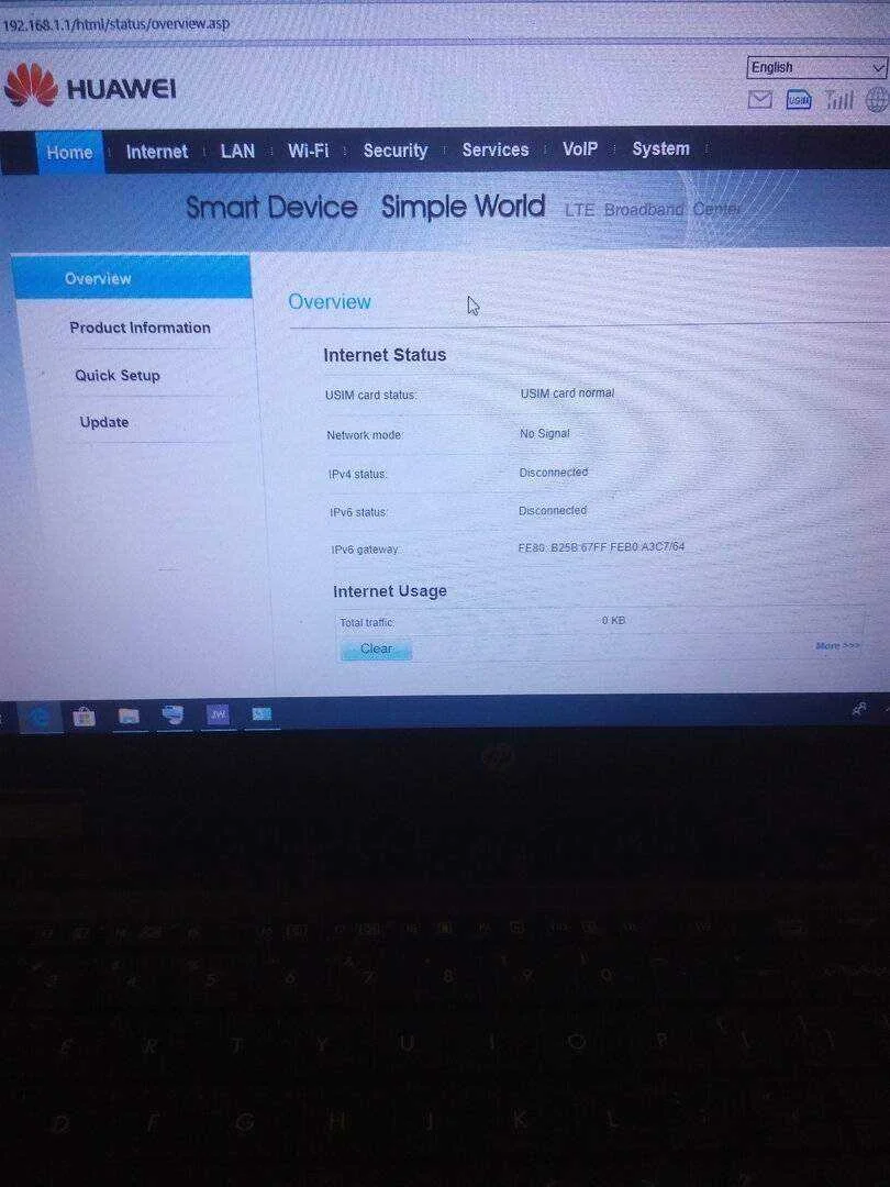

Sir, na follow ko na mabuti ang guide, successful unlock, successful debrand at successful update naman..pero bakit walang signal ang modem ko sir TS? Pa help po please...
ito po, Ss..success naman lahat ng procedure, pero walang signal..pahelp please
