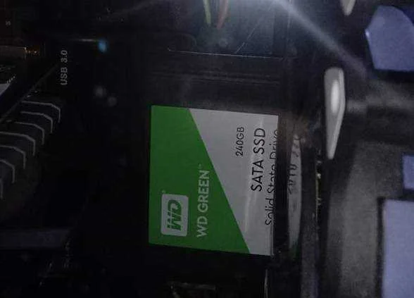

I second yung SSD, ang laking tulong nyan sa bootup speed ng PC atbp.
Pwede mo ring lagyan ng games na priority mo para mabilis yung loading screens.
Example: yang gamit ko, sa RE2 5 sec lang mag launch at <2sec sa loading screens.
Basta wag kang bibili ng ng "TLC" yung memory, dapat may SLC cache at MLC main,
kasi mabilis naubusan ng write cycle yung una.
WD green for example ng okay na SSD, yung mga cheap na brands na di kilala yung example ng TLC types.
Iwasan mo ng 2nd-hand na SSD kasi, unlike HDD, mabilis mabawasan 'health' ng SSD kya malamang sa mga 2nd-hand nsa <80% nlng madalas.
